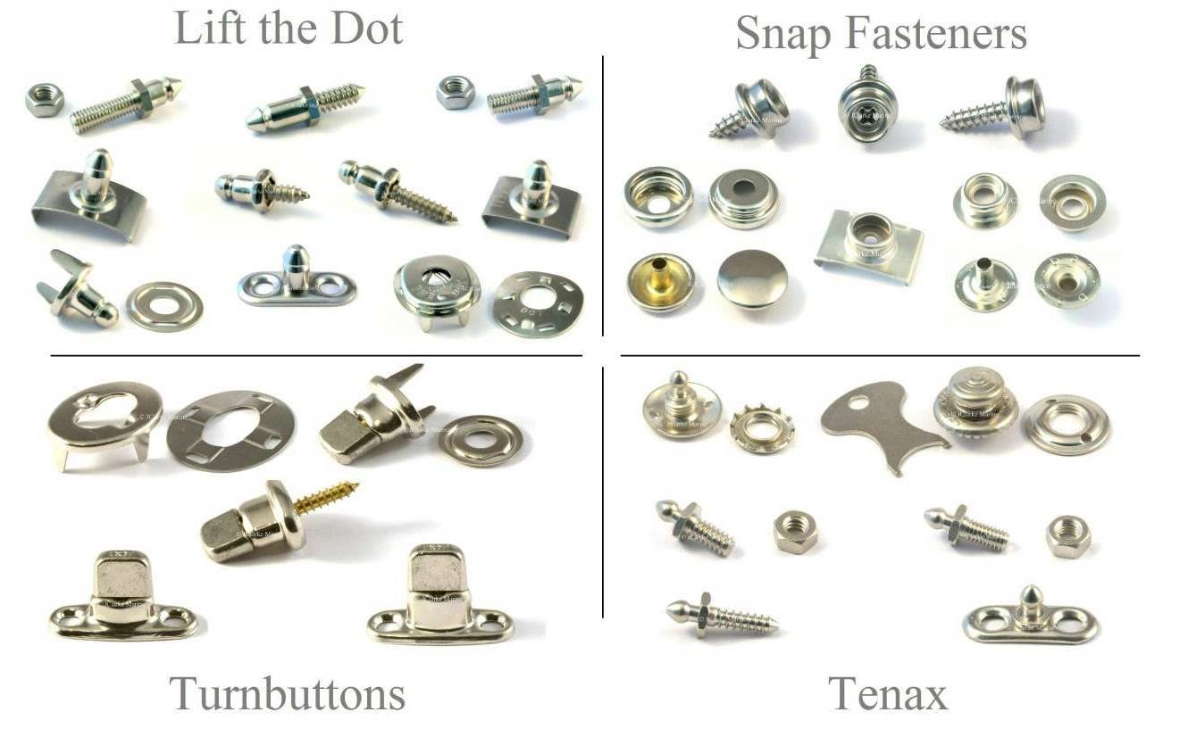

Jag skall beställa ett nytt, mallat kapell till min Sea Ray 270 Sundancer.  Frågan är vilken fastsättning jag skall ha mot båten/vindrutan?
Har ni några för-/nackdelar och erfarenheter om vad som funkar bäst när det gäller användarvänlighet och livslängd, både för skalva fastsättningen såväl som för kapellet.  Det jag står och väljer mellan är tryckknapp, norska knappar, vred eller Tenax

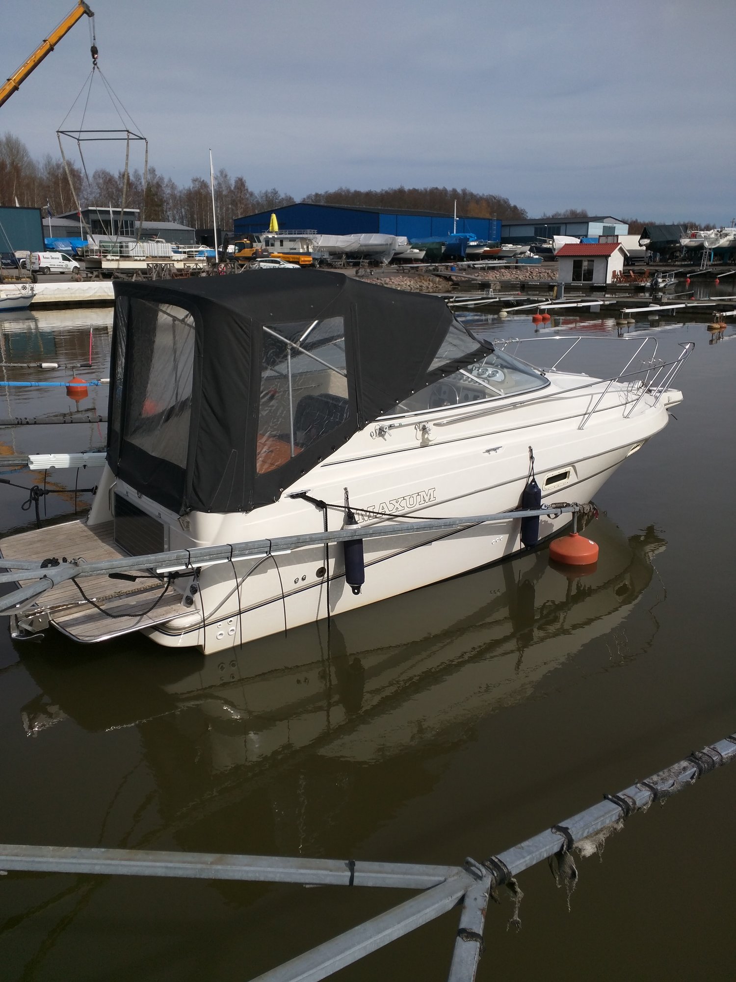

Norska enligt mig alla gånger. Hade tryckknappar innan vi gjorde nytt kapell, vissa satt lite löst och några satt som berget och var även svåra att trycka in igen. Fördelar är att fastsättning går mycket snabbare och känns mjukare med norska. Nu har jag en annan båt än dig (Maxum 2400 scr) men är ju likvärdig. Vi gjorde om kapellets storlek och rutor. Mycket nöjd. Tenax är väl okej också, men dyrare. Vi har även vred vid varje dragkedja då vi kan åka  med bara taket om man vill. Även hela bakstycket går att ta bort. Bitarna som klipptes ut sparades och kunde således sättas fast på insidan med hjälp av kardborre för insyn och mörkläggning.

Jag skulle definitivt välja vred men inte med dom öljetter som syns på din bild (dom skär sönder tyget när man trycker igenom vikläpparna) Det finns andra öljetter som slås fast med ett ovalt specialverktyg dom är perfekta och verkar sitta för evigt.

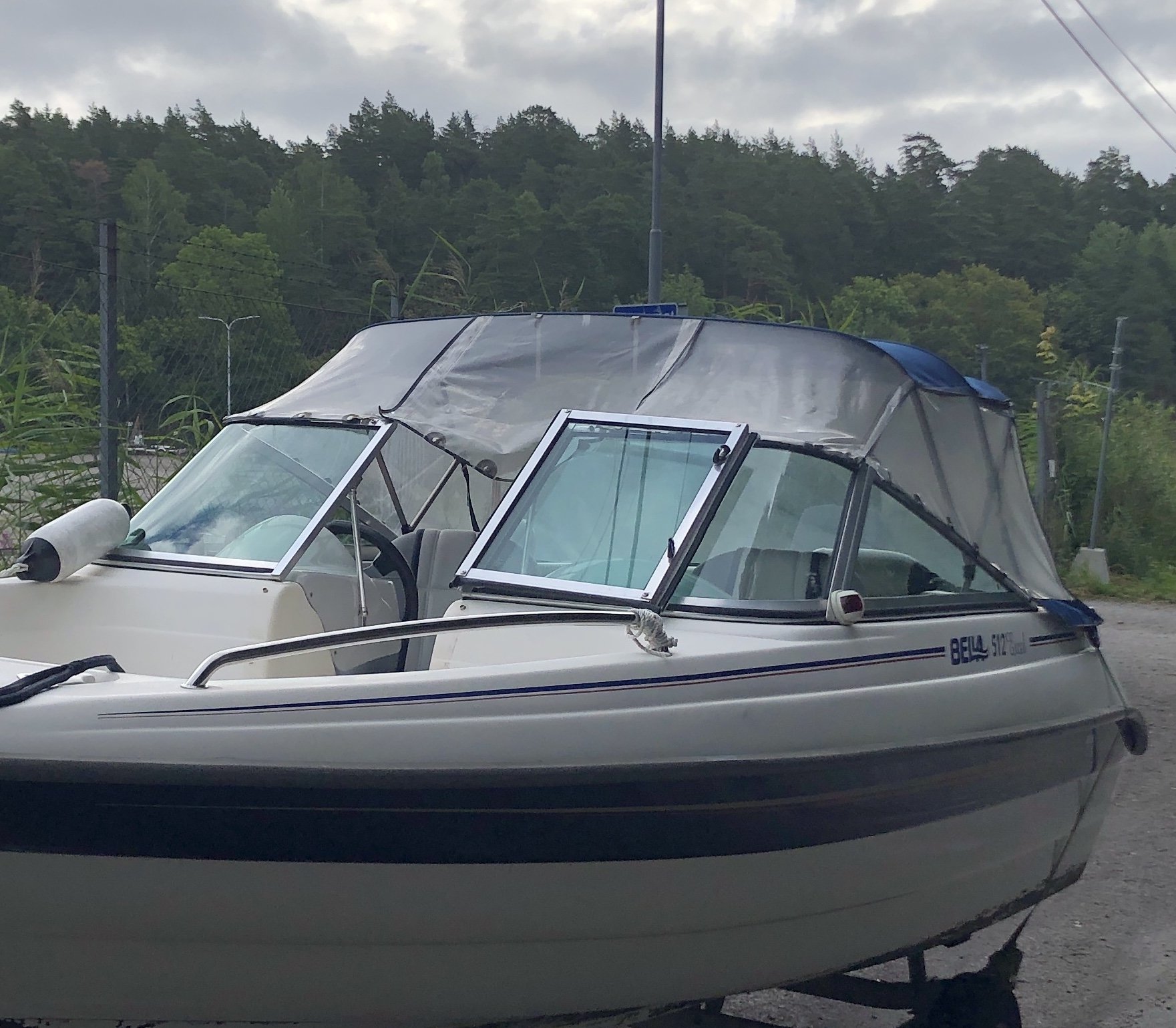

Lånar denna tråd då jag precis håller på att sy nytt kapell till min Bella. I dagsläget har vi tryckknappar som sitter i listen ovan glaset. Fungerar bra med dessa men trycker att det är ett jäkla slitande och att dessa kan vara lite väl tröga vilket gör att det blir en det slitande i plastrutorna.
Jag är väl inne på att antingen byta ut de gamla knapparna så man får ny fräscha alt att man kör en annan lösning, norska knappar eller "Lift the det", Tenax/Loxx.
Är det någon som har nåt tips, lite sugen på norska knappar..

Mitt kapell sitter med norska knappen i rutramen liksom på själva båten. Fungerar utmärkt tycker jag.
Sen är väl frågan om din rutram är kompatibel med norska knappen om den idag har tryckknappar. Min ruta har ett spår och i det spåret sitter en rektangulär fasad aluminiumbricka med gängor där man skruvar norska knappen med rostfri skruv (aluminium och rostfritt, gissa om det lossar efter några år...) .

Tack för snabbt svar, mina knappar sitter med denna lösningen idag och har sett att dessa clips även finns för norska knappen m.fl.. så det borde fungera 😬

Ja då är det ju lätt om valet faller för den norska. Tror aldrig jag sett den modellen men å andra sidan har jag inte kollat.
