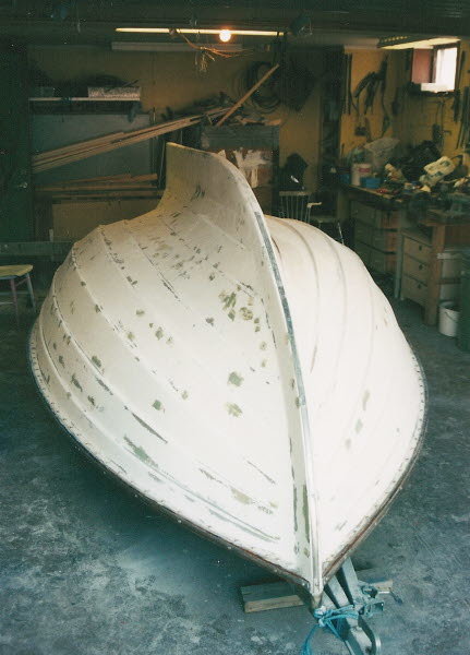

Har en gammal plastkopia på en bohusjulle. Bohusjullen - i ek - var nog över hundra år när man gjorde en form på den. Min julle - lilla bilden uppe till vänster - är säkert mer än 40 år.
När jag tog upp den efter första sommaren och spolade över båten med högtryck, försvann mycket av den färgen som man målat båten med:
Det var ju som med all "styling" inför en försäljning - rena fuskjobbet. Klabba på lite färg så det ser snyggare ut utan att göra nåt underarbete.
Jag vände båte upp och ner, slipade ren den, och spacklade upp alla småskador och luftblåsor med epocxspackel.
Sen målade jag den med ett par lage Geilshield - epoxygrundfärg. Friborden penselmålade jag med tvåkomponetsfärg. En vit gammal bohusjulle skall va penselmålad. Det skall synas att den är målad (tycker jag).
