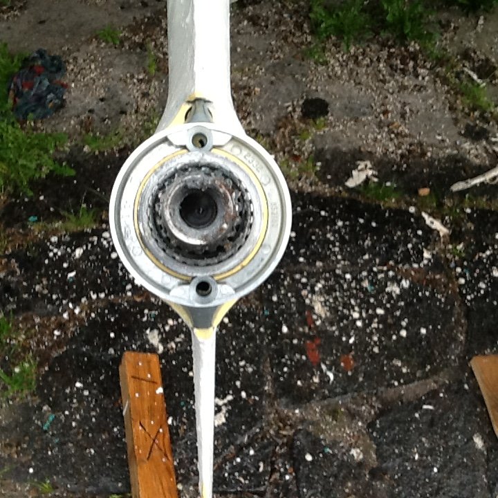

Bild?

Bild?
Skall se om jag kan fixa det i morgon.
Men jag har rätt offeranod, enligt Båtakuten, det lär inte finnas någon annan med samma hålbild. Under årens lopp har man bytt ut diverse komponenter och artikelnummer, tydligen har även offeranoderna delvis fått nytt utseende.

Bild?
Zinkring, offeranod med VP nummer 875821. Biltemaanoden har exakt samma form, men är betydligt tunnare i godset.
Båtakutens tekniker hävdar att jag har rätt anod, och jag fick kolla alla sorterna dom hade, ingen annan hade samma hålbild.
Propellrarna är målade med första steget av Silic One, därav den hemska färgen, blir svarta sedan.
Och jag vet att det inte skall vara någon färg mellan anoden och aluminiumet, det skall slipas rent där.
Ja, jag tycker att anoden passar dåligt, stämmer inte riktigt med formen på drevet.
Nu är det bara några millimeters gap mellan anoden och propellerns bakkant, men ändå för mycket.
Axeln då? tryckbrickan är i innersta läget, kan det vara så att axeln på något vis sitter för långt ut?
Och är det ett 290 DP- drev jag har? (Iallafall enligt inskruktionsboken, men den är ju gemensam för flera olika modeller).
Åh, jag vill sjösätta, allt annat är klart!
Jag kanske vände anoden, zinkringen 180° fel, men ni ser ändå att passformen är mindre bra.
1 timme sedan, Georg_Ohm säger:
Så där ser det ut på mitt drev med när propparna är monterade.
Jaha, kanske är rätt och riktigt då...? Bara rädd att få in ett krabbmete eller fisklina igen i packboxen.
