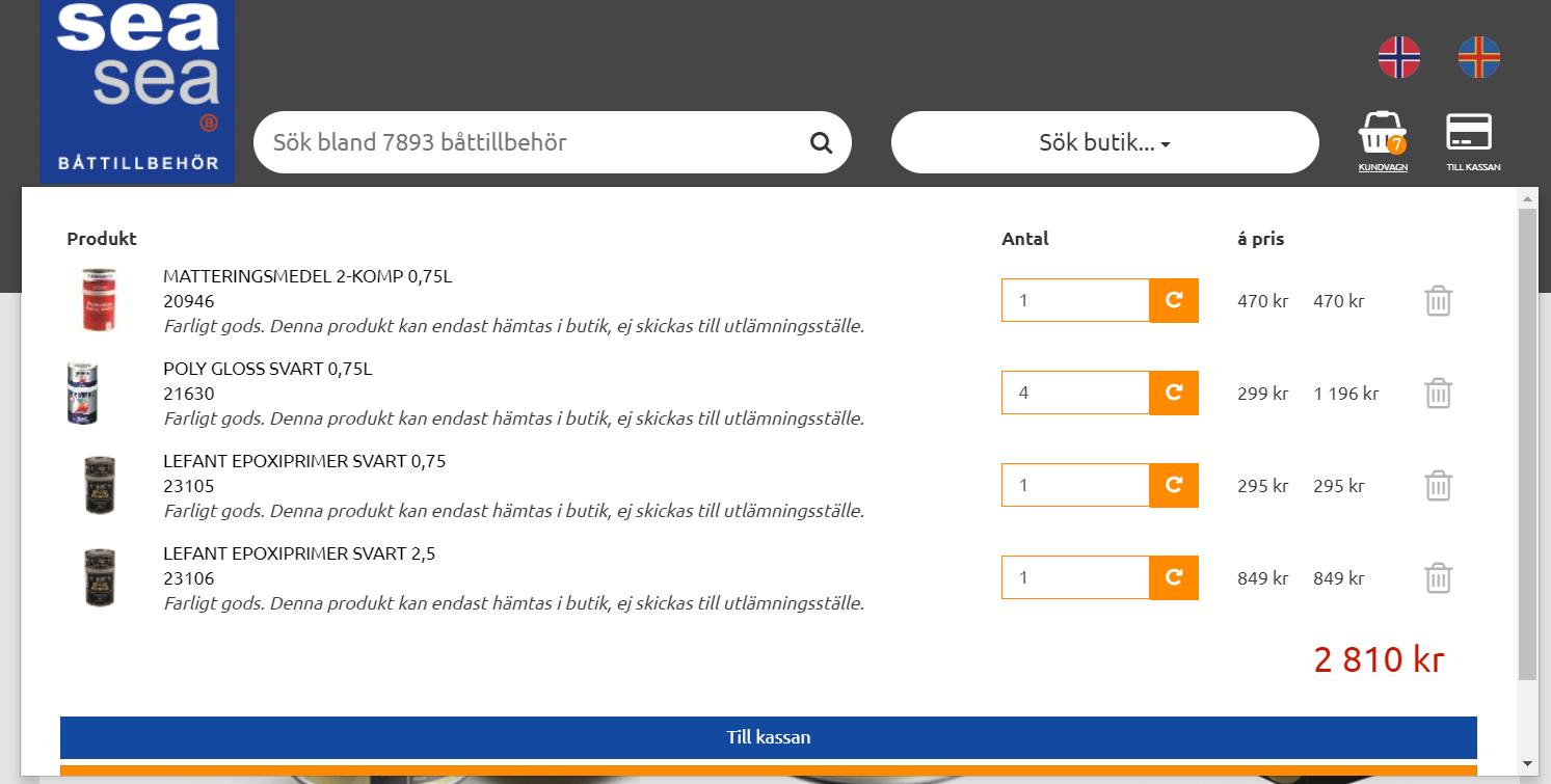

Om jag räknat rätt så är ytan ungefär 23 m2. Bifogar en lista över vad jag tror är material-åtgången.

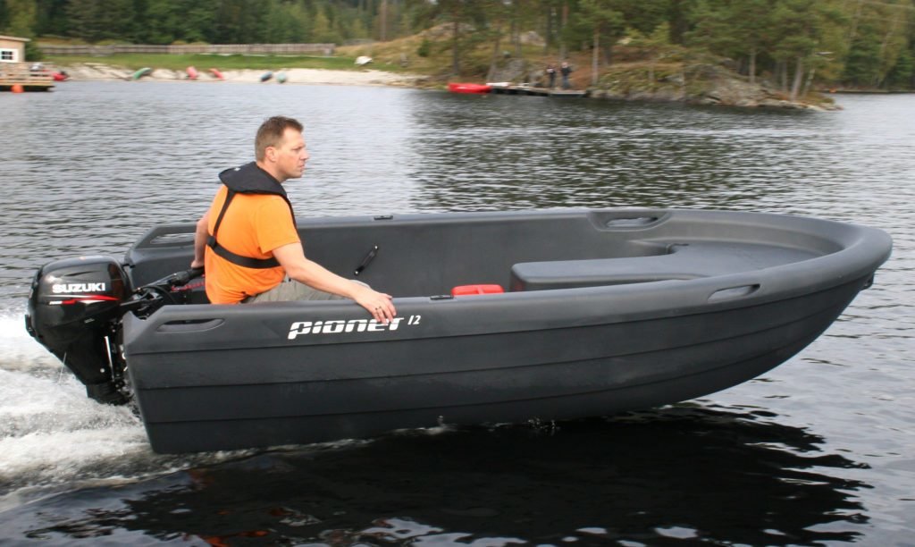

Behövs det verkligen någon speciell bottenfärg fastän den ligger enbart i sötvatten? Och hur mycket matteringsfärg behövs det till 3L lackfärg? Vill efterlikna DarkLine färgen hos Pionerbåten, så hela båten kommer målas i samma färg.
