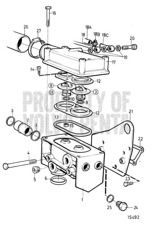

LonelyBird 154 Postad 20 Mars , 2018 (redigerade) Typiskt fenomen för VP-motorer. KAD42:n har flera rör som sticks in i tex värmeväxlare, termostathus etc. Dessa rör tätas med en enkel o-ring som efter ett antal år förlorar elasticitet och form. Resultatet är läckage under vintern men kan vara tät under sommaren. Ett byte av dessa o-ringar vart ~5år brukar avlägsna problemet... PS Ett vitt sockerdamm under läckaget brukar avslöja stället... Redigerad 20 Mars , 2018 av LonelyBird 1 Dela detta inlägg Länk till inlägg Dela på andra webbplatser

LonelyBird 154 Postad 22 Mars , 2018 Nu är det inte så lätt att säga precis var du skall söka då KAD 42:an liksom många andra VP-motorer förekommer i olika detaljutföranden. Med det vill jag säga att tex oljekylaren finns med kopparrör instucken i kylaren och O-ring som packning, liksom i ett utförande för slang med slangnippel. Om du är ute efter ett sötvatten läckage (glycol i kölsvinet) följ då den av Thomas-1 levererade flödesskissen . Alla metallrör som är kopplade mellan komponenterna är suspekta. En läkande anslutning ger nästan undantagslöst ett vitt pulver/avlagring under läckaget. Börja dock med röret nummer 2 och O-ringarna 3 på ditt termostathus då de varit de vanligaste jag åtgärdat för vänner och bekanta. Dela detta inlägg Länk till inlägg Dela på andra webbplatser
Caribic410 758 Postad 23 Mars , 2018 Lite off men.. varför sitter det 2st termostater? Ps. Bra tråd... jag har åxå såna rör m oring.. mina har aldrig läckt.. men nu vet jag var det logiskt sett kan läcka i framtiden.. så man slipper paniken.. ds Dela detta inlägg Länk till inlägg Dela på andra webbplatser
