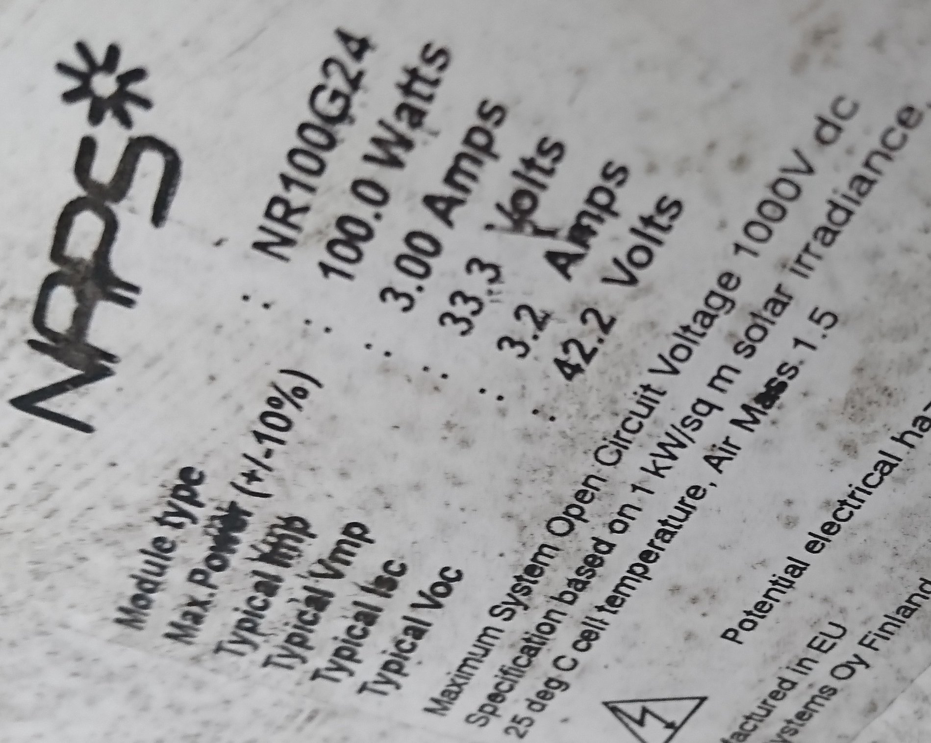

bhemac 2 859 Postad 18 Februari , 2018 8 minuter sedan, moggep säger: Pratar vi förbi varandra nu? Typ ja. Det kan funka med 24V till12 regulator, jag vet faktiskt inte. 12 minuter sedan, moggep säger: Tittade på baksidan av solpanelen (se bild), och den har en spänning på 33V, då borde jag väl kunna använda den till att ladda 24V banken med? Jag byter såklart regulator till en som klarar 24V Det där verkar ju vara en 24V panel, Det finns sådana men ofta onödigt dyra jämfört med ett par seriekopplade 12V paneler. Kolla regulatorn, de flesta brukar både 12 och 24V Dela detta inlägg Länk till inlägg Dela på andra webbplatser
moggep 27 Postad 19 Februari , 2018 15 timmar sedan, bhemac säger: Typ ja. Det kan funka med 24V till12 regulator, jag vet faktiskt inte. Jag testar, jag tror jag har en gammal 12V regulator liggande. 15 timmar sedan, bhemac säger: Det där verkar ju vara en 24V panel, Det finns sådana men ofta onödigt dyra jämfört med ett par seriekopplade 12V paneler. Kolla regulatorn, de flesta brukar både 12 och 24V Det är ju perfekt, då behöver jag inte investera i ytterligare paneler bara för det. Hur är det bäst att sätta omvandlarna? Det borde väl vara bäst att ha dem så nära förbrukaren som möjligt? Tänker främst på värmaren som drar ganska mycket när den startar. Har någon erfarenhet av denna? https://www.hjertmans.se/produkter/el-belysning/batterier-skiljerela/skiljerela/argofet-200-2-laddningsfordelare-200-a-2-uttag-1 Den är ju mer än dubbelt så dyr som ett spänningsstyrt 24V skiljerelä. Frågan är vad den tillför i funktion jämfört med reläet? Dela detta inlägg Länk till inlägg Dela på andra webbplatser

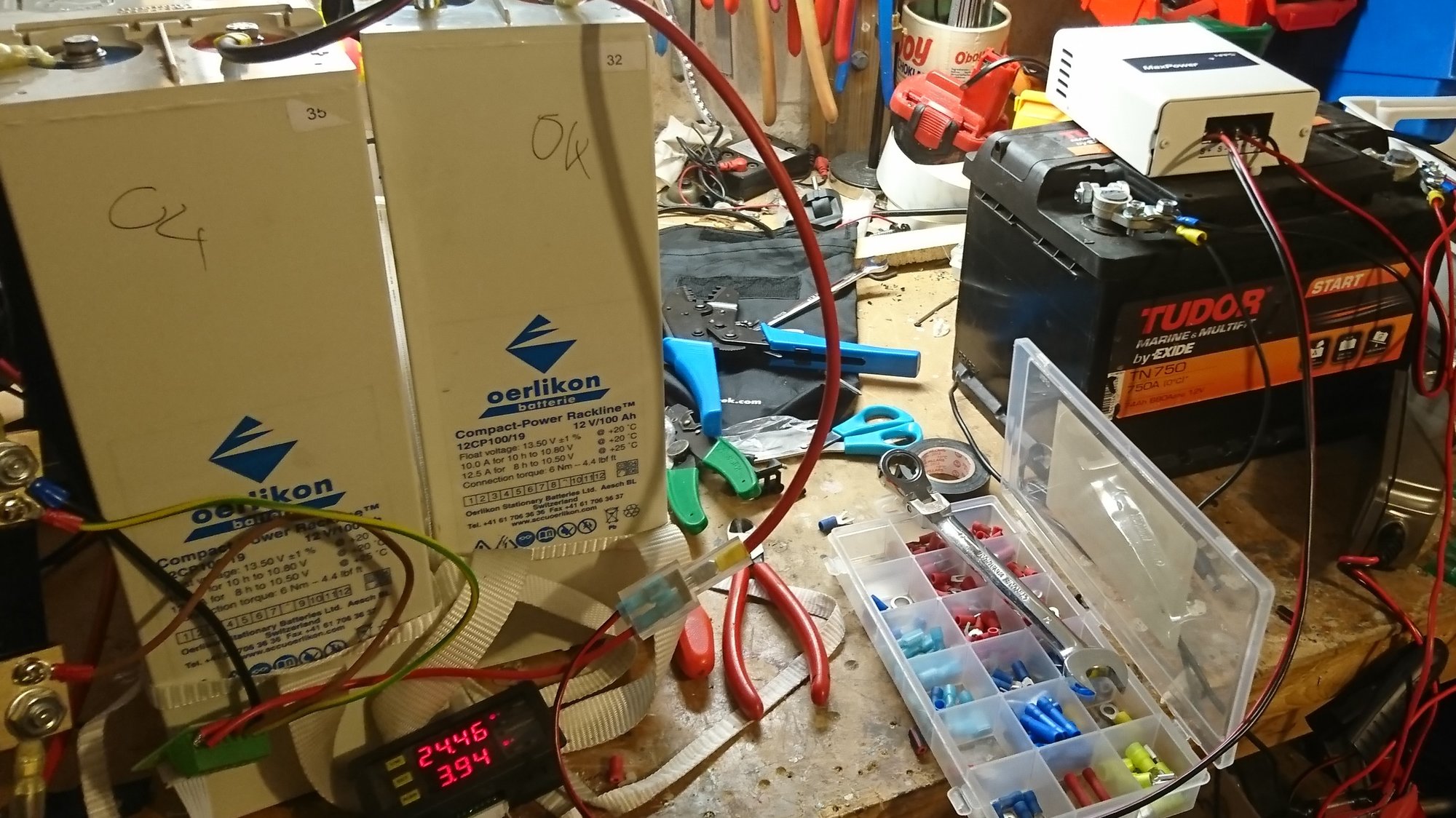

moggep 27 Postad 18 April , 2018 Nu har jag testat att ladda ett 12v batteri från 24v med en solcellsregulator. Funkar kanon som synes på bilden. ☺️ Jag tog en mppt regulator då den klarade högre inspänning. Min billiga pwm-regulator klarar max 23v inspänning när den är kopplad till 12v batteri. Så det blir nog en sån lösning för att ladda min 12v batterier till bogpropeller och ankarspel med en sån. Ps. Bortse från den röriga bänken. Dela detta inlägg Länk till inlägg Dela på andra webbplatser
bhemac 2 859 Postad 18 April , 2018 Frågan är hur bra det funkar när generatorn laddar med 29V. -- Använd inte regulatorn på bilden, det är en känd batterimördare. Dela detta inlägg Länk till inlägg Dela på andra webbplatser
moggep 27 Postad 19 April , 2018 8 timmar sedan, bhemac säger: Frågan är hur bra det funkar när generatorn laddar med 29V. Regulatorn klarar en inspänning på 46v enligt märkningen, så det bör väl gå bra? 8 timmar sedan, bhemac säger: Använd inte regulatorn på bilden, det är en känd batterimördare. Jo jag hade inte tänkt använda den från början. Men iom att de billiga pwm-regulatorerna jag köpte inte klarar inspänningen så testade jag med denna. Jag tänkte ha den inkopplad med ett relä, så den bara går när motorn är igång. Vad jag förstått så tar den kol på batterierna genom överspänning under lång tid. Kör jag med relästyrning, så blir det ju inte så långa perioder som den är igång. Eller är det en bättre lösning att ha en stepdown från 24v->18v och sedan mata in i en pwm regulator? Det är sådana här som jag har btw. https://www.ebay.co.uk/itm/LCD-Solar-Panel-Battery-Regulator-Charge-Controller-Dual-USB-30A-12V-24V/142373964066?hash=item2126264922:g:1v0AAOSwnONZDVFL En annan tanke jag haft är att ha en vanlig buck-converter 24V->12V mellan batterierna. Men den är ju inte avsedd för laddning, så det blir två problem vad jag förstår 1. Det blir ingen toppladdning, eftersom spänningen ligger på 13,6V 2. Den kommer inte tåla belastning från bogpropeller/ankarspelet. Det finns en tredje och dyrare lösning. Att jag köper ny bogpropeller och ankarspel som går på 24V. :-D Dela detta inlägg Länk till inlägg Dela på andra webbplatser
