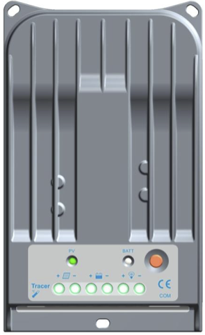

Danneman75 0 Postad 3 Mars , 2018 (redigerade) Hoppar in i en bra tråd.. Jag skall bygga upp en ny batteribank vad skall jag lägga pengarna på? har ett 75ah startbatteri förbrukningsbatteri har jag ett 92ah agm där jag tänkte köpa 1 eller 2 till och parallellkoppla dem. laddning i nuläget: generator är en 35ah. solcell 50w behöver dock införskaffa en regulator. Skilje relä ? Jag tänker att jag behöver landströmsladdnig med en Ctek M300 25ah. Skall man även satsa på en dc/dc laddare cetek 250dual då den har både regulator och skilje relä om jag fattat det rätt. men i mitt fall känns den rätt onödig eller? Givetvis blir det nya säkringar & kablar till rubbet. Allt är nu kopplat på en batteriväljare.. skall man ha kvar den ? jag har ombord: kompressorkyl, wallas 1800sail fotogen, sötvattenpump, plotter 5”, telefoner och ipad, vhf, stereo. autopilot st 2100 raymarine, belysning led. Gissar en förbrukning på ca 45-65ah /dygn. Spoiler Spoiler Redigerad 3 Mars , 2018 av Danneman75 Dela detta inlägg Länk till inlägg Dela på andra webbplatser
bhemac 2 864 Postad 3 Mars , 2018 2 timmar sedan, Danneman75 säger: Skall man även satsa på en dc/dc laddare cetek 250dual då den har både regulator och skilje relä om jag fattat det rätt. men i mitt fall känns den rätt onödig eller? Om några år kommer du troligen köpa LiFePO4. Då får du slänga cteken. Satsa på en bra och framtidssäker solregulator tex EPsolar/Tracer 2215BN PS varje batteri ska ha en huvudbrytare. 1 Dela detta inlägg Länk till inlägg Dela på andra webbplatser
