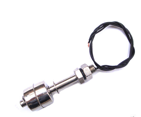

bhemac 2 860 Postad 21 December , 2017 3 timmar sedan, tobbo166 säger: Om jag tar den så måste jag komplettera med nivåvakt och backventil? Den har två backventiler inbyggda så det behövs ingen extra. Nivåvakt behövs. Jag brukar köra en "float switch" från eBay + ett vanligt bilrelä. Denna lösning håller, inte minst pga relät. Obs, flottörswitchen är brytande eller slutande beroende. Man kan byta funktion genom att lossa flottören och vända den upp-och-ner. Dela detta inlägg Länk till inlägg Dela på andra webbplatser
