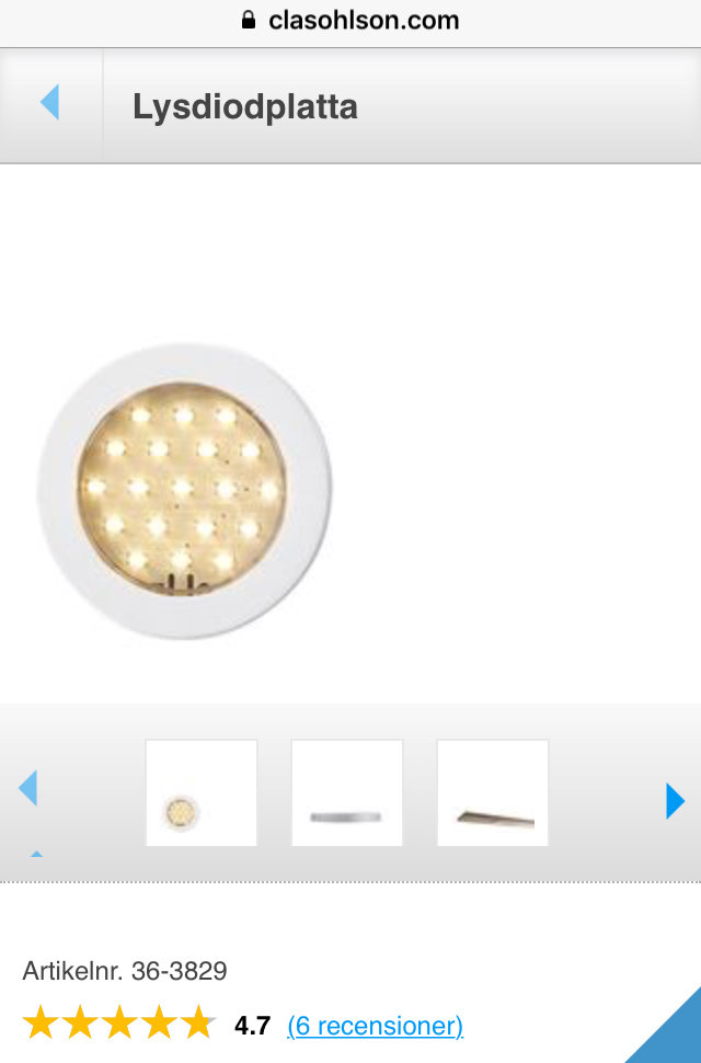

Planen är att byta innertaket på båten i vinter mot nytt; den gamla masoniten är ful och tung, mattan som är limmad på är gulaktig och skitig. Planen är att tillverka nya skivor i skummad PVC och lägga på en vit 3 mm matta.
Vill då uppgradera ”allmän-belysningen” också. Jag är sugen på att lägga in lågbyggande spotlight och har hittat dessa, https://m.clasohlson.com/se/Lysdiodplatta/36-3829
De är avsedda för 12 V med batterieliminator, men jag vet att det ibland kan bli lite mer i en båt pga laddning mm. Kan de funka, eller eldar man upp dem?
Andra förslag?

Nej de lär inte brinna, LED klarar en hel del överspänning och numera verkar LED-lamporna göras ganska tåliga. Kan ge lite mycket ljus men de går säkert att dimma.

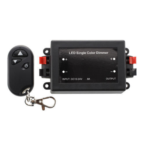

Att ha dimmbara är trevligt och jag köpte några tunna 2,5W LED cabinet (warm white) och LED-dimmer från kina som kommer att sitta i taket till nästa sommar.
Den dimmern är ju inte så snygg ;) men fungerar väldigt bra!
Jag gillar trådlösa dimmers (radio), drygt 30kr.
https://www.ebay.com/itm/DC-12-24V-Single-Color-3-Key-LED-Wireless-Dimmer-Controller-RF-remote-control-SP/162715572331?hash=item25e29a986b:g:fpUAAOSwqL1Z5HiN
Inte ens den trådlösa dimmern är snygg och det krävs att man håller reda på var den lilla fjärrkontrollen är någonstans - Däremot bekvämt att bara trycka på fjärrkontrollen.
Den enklare dimmern kommer att placeras på undangömd plats (inte i taket) och kanske blir det en liten brytare inmonterad så att den är helt avstängd när lamporna är släckta. Så även om den är fulsnygg så gör det inte så mycket.
Redigerad av per_62
6 timmar sedan, per_62 säger:
Jag köpte dubbla fjärrkontroller och den ena sitter med snöre vid nedgången ;)
Nu har jag en som ser ut som en vanlig hemmadimmer, storlek 86x86mm. Den har även en IR-fjärr som sitter med dubbelhäftande tejp vid soffan!
Jag har haft 12V LED som inte har klarat av 14.8V laddspänning så man ska nog testa innan man köper 20 stycken.
Känner inte till denna lysdiodplatta men det förvånar mig att specifikationerna inte uppger vilket spänningsfönster de är gjorda för?!
Tror dock att du kommer att uppleva 3100 Kelvin som ett obehagligt vitt ljus. Det tycker jag i varje fall...
37 minuter sedan, LonelyBird säger:
Ja, men enligt rescensionerna så uppskattas den varmvita färgen, så det bekymrar jag mig inte så mycket för.
6 timmar sedan, Bobba säger:
Fast det är nog ytterst få som har den spänningen i sladden vid lampan!
IKEA hade någon hembelysning som inte höll i 12V båtsystem men det är länge sedan.
Ibland testar jag 12V LED-belyningar, brukar köra 15V i 12 tim, kan inte påminna mig att någon gått sönder. Vid 18V brukar några ge upp.

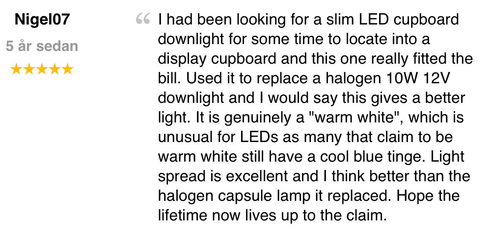

På eBay finns en lampa som ser lika ut, finns både med varm och kallvit. Men det är ju enkelt att testa innan man limmar fast dem.
