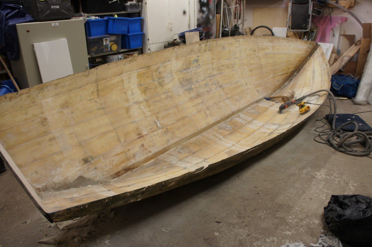

Faderullan 729 Postad 31 Januari , 2018 Det intressanta nu är om vikten ökar vid nästa mätning. Om inte så skulle det betyda att det finns en mättningsgrad när vatten inte tränger längre in i laminatet. Spännande tider.. Under tiden ägnar jag mig åt den här: 1 Dela detta inlägg Länk till inlägg Dela på andra webbplatser
