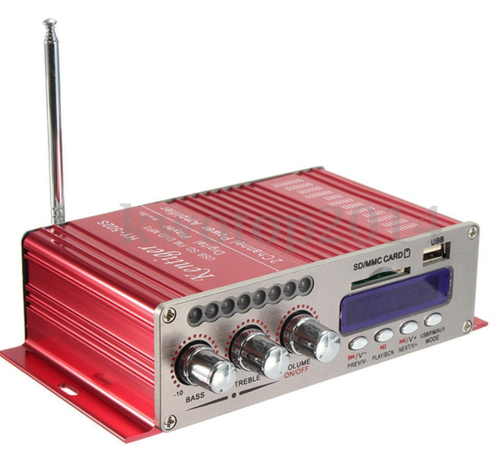

bhemac 2 860 Postad 28 November , 2017 9 timmar sedan, Marrexxx säger: Tiden när man skulle höra sjörapporten vid fasta klockslag är ju förb Den bästa rapporten för oss idag är den som sänds på VHF, den är manuellt bearbetad av meteorologer till skillnad från appar som bara är maskinbearbetade (men som oftast duger ganska bra). -- Jag köpte en liten klass D förstärkare med inbyggd radio, fjärrkontroll, SD-kort och USB. Pris under 200kr. Fungerar riktigt bra med en trådstump som ligger på hyllan i förpiken. Typ denna: https://www.ebay.com/itm/12V-100W-Car-MotorBike-Bluetooth-FM-HiFi-Stereo-MP3-Speaker-Audio-Amplifier-AMP/322343771899?hash=item4b0d2f9efb:g:Bv4AAOSw5cNYPbXz 1 Dela detta inlägg Länk till inlägg Dela på andra webbplatser
