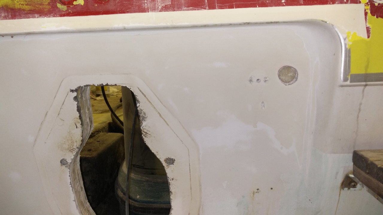

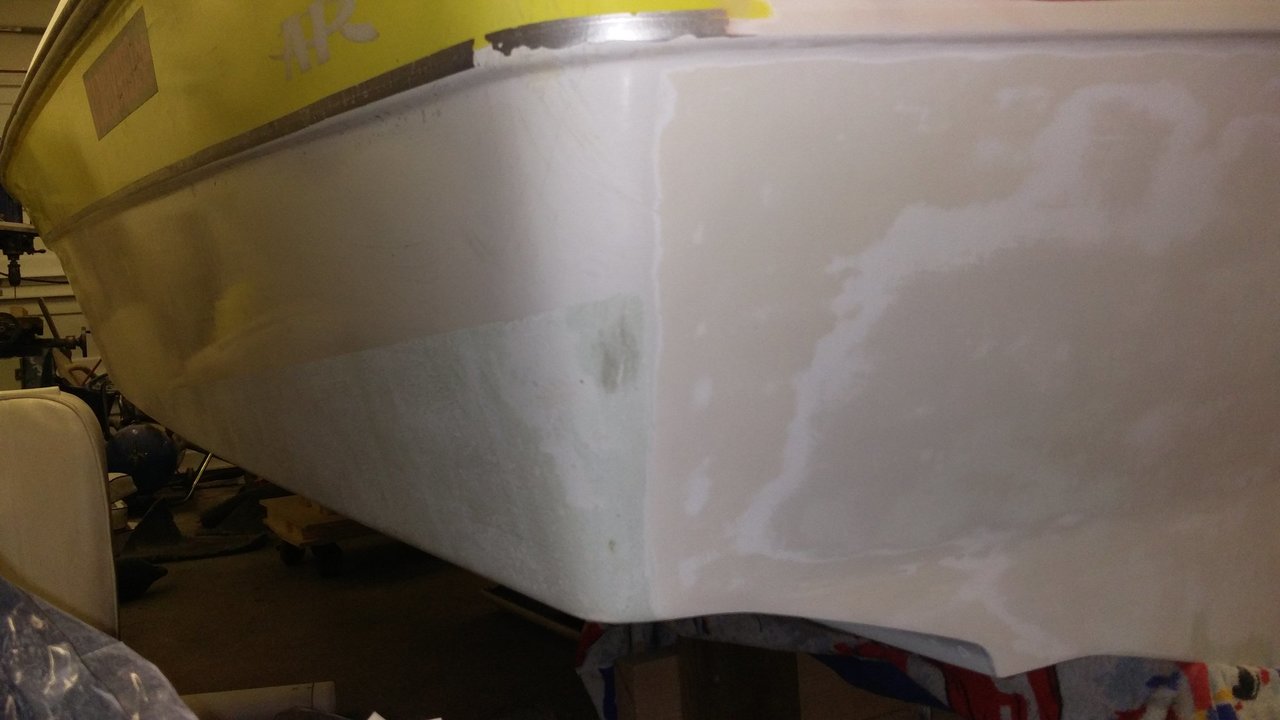

Det är både över och under vattenlinjen då någon har lackat hela båten så tänkte jag slipa bort allt. Jag slipar bara bort själva lacken tills jag kommer till topcoaten sen tänkte jag att jag skulle vattenslipa med 400, 800 och sen 1200 papper, ev ännu finare för att få en helt slät yta som jag sen kör med rubbing, polerar och som du säger vaxar. Men jag tänker under vattenlinjen skall jag bara bottenmåla eller kan man låta det vara och bara vaxa typ?
Bifogar bild på vart jag har vattenlinjen.
Högra sidan av bilden är akterspegeln där jag håller på att slipa bort lacken så man ser gelcoat/topcoaten som krämvit/gul och på vänstra sidan av bilden ser man vattenlinjen som lite ljusblått. Men den får målas om nu när jag bytt upp mig ifrån V6 till V8 och den blir lite tyngre bak :-P
Ps. Allt är utsidan!!!

Jag befinner mig strax sönder om Göteborg. Så det är väl den mest utsatta platsen för båtar i Sverige när det gäller salt och vind mm.
1 timme sedan, Castwebb säger:
Jag bifogar en bild på hur denna ser ut så kanske du vet?

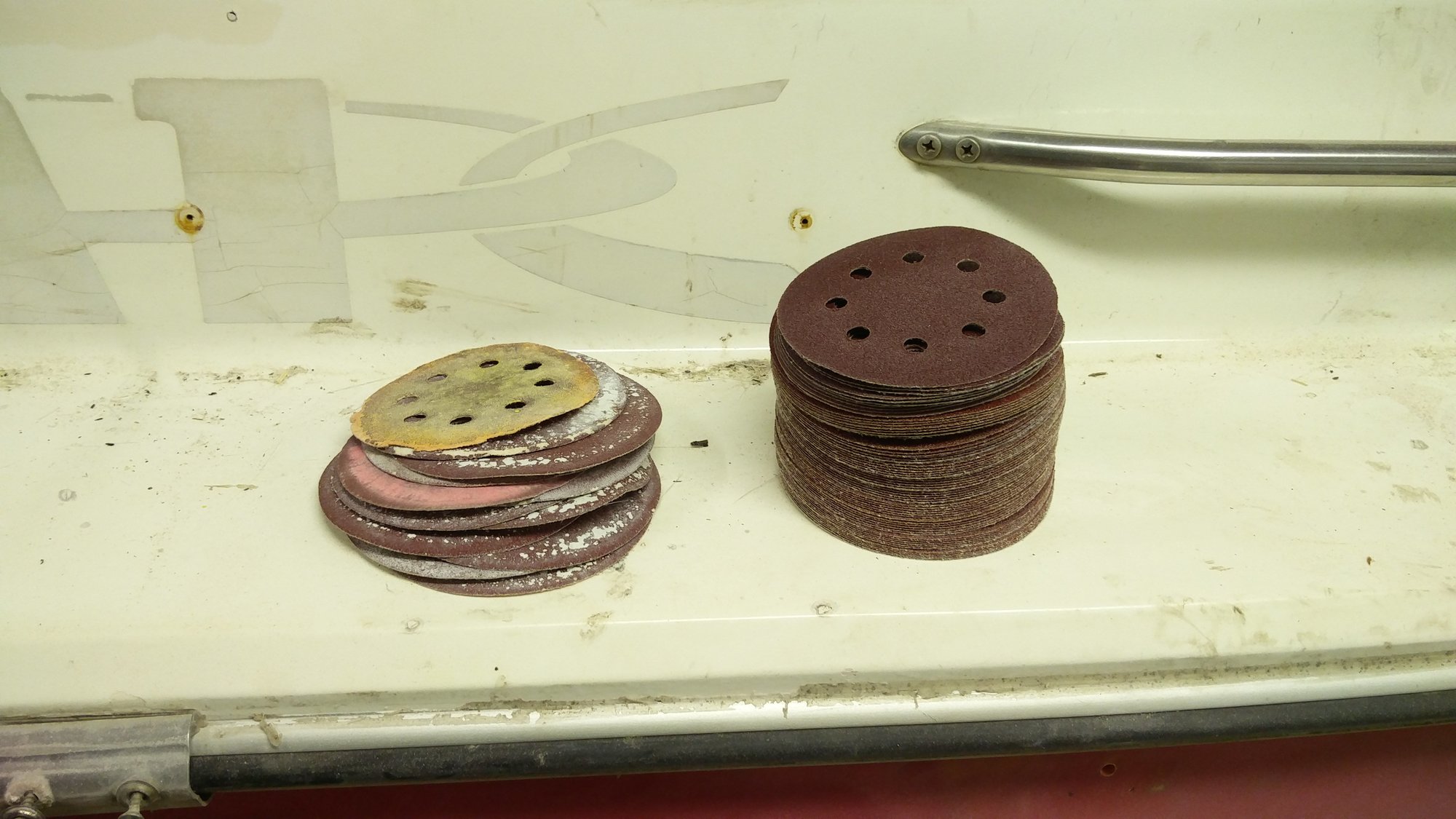

Jag fick mig ett spel nu och har börjat slipa ner hela skrovet för att bli av med färgen men efter ca 30min slipning kände jag en konstig känsla att jag kanske förstör båten!? Jag slipat bort färgen som båten är lackad med och sen tar jag ett typ 280 papper för att få bort större ojämnheter sen går jag över till 400, 800, 1200 (vattenslipning) sen tycker jag nog att den borde vara fin tillräckligt. Men skall man göra något mer efter det för att behålla lystern? Måste båten bottenmålas? Skall jag lägga på något för att få den blank? Och i sånt fall vad? Mvh
Helt ärligt i detta fall med sköld och ojämnheter vill jag inte ge något råd. Jag har aldrig skruvat med USA drev tyvärr har försökt hålla mig långt bort från dem, Vp har jag hållit på en del med. Kontakta någon som håller på med US drev de kan säkert ge dig tillförlitlig kunskap. Hoppas du förstår hur jag menar. Ser inte lika ut på vp innefrån. Finns ingen inre sköld och då gör inte ojämnheten så mycket.

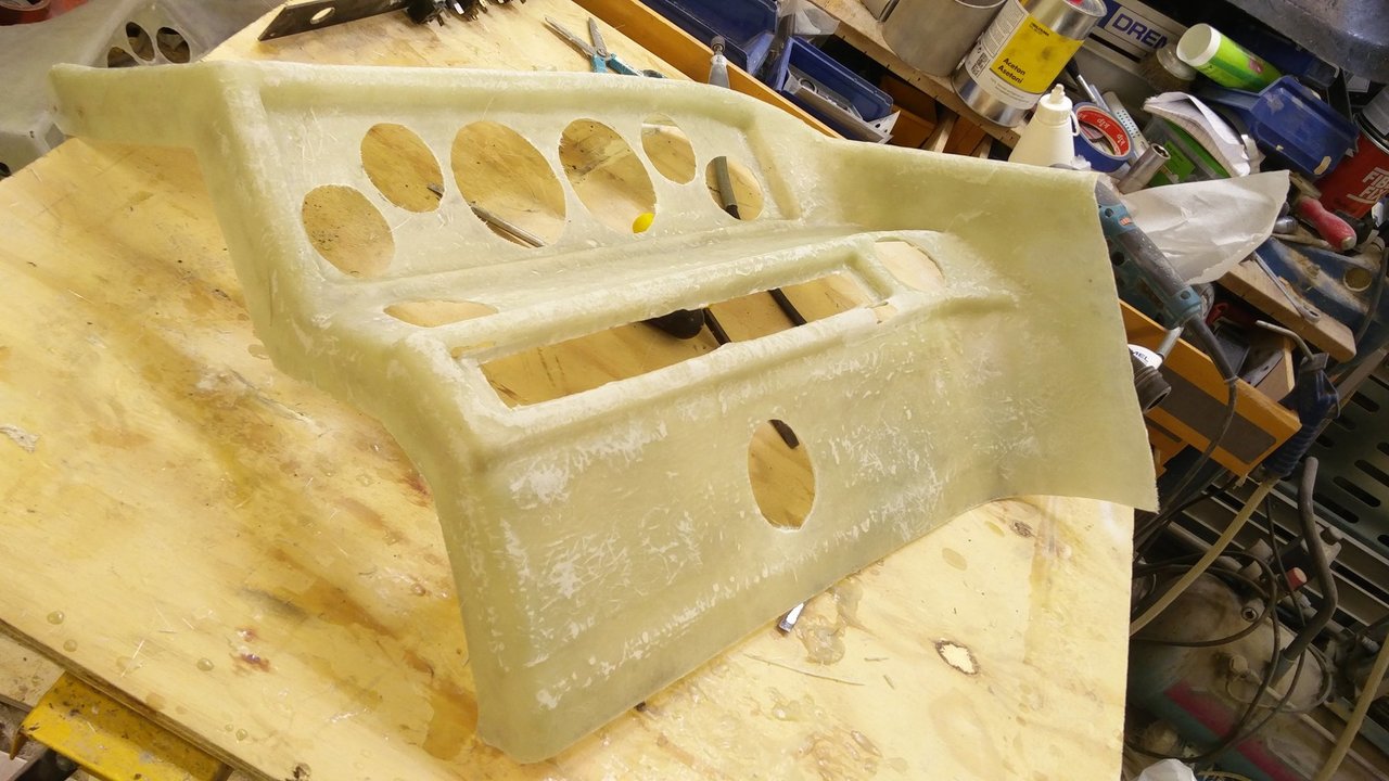

Nu har mitt test av en ny instrumentpanel blivit klar och jag ser nu att det går och att jag får göra på samma sätt, men att jag behöver har mer än bara 1 lager då jag la på 2-3 lager på ovansidan och den gick väldigt smidigt att få loss.  Tanken var först att jag skulle plasta på den befintliga panelen men så jag slipade ner där det hade släppt lite och tänkte plasta över det men då såg jag att det är lättare att bara plasta in hela och sen ta bort den ifrån mallen.Men blev mycket bättre än förväntat 😁
Jag skulle haft något medel eller något så det släpper lättare ifrån panelen bara men annars 100% 👍

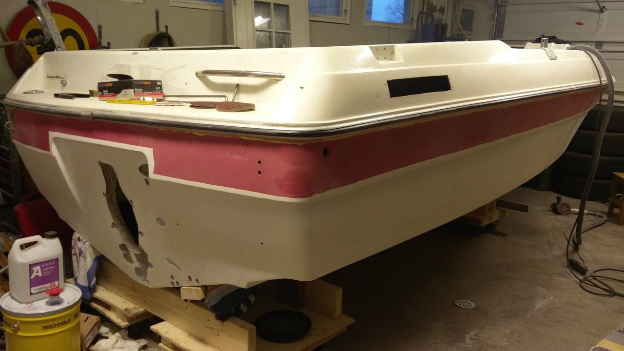

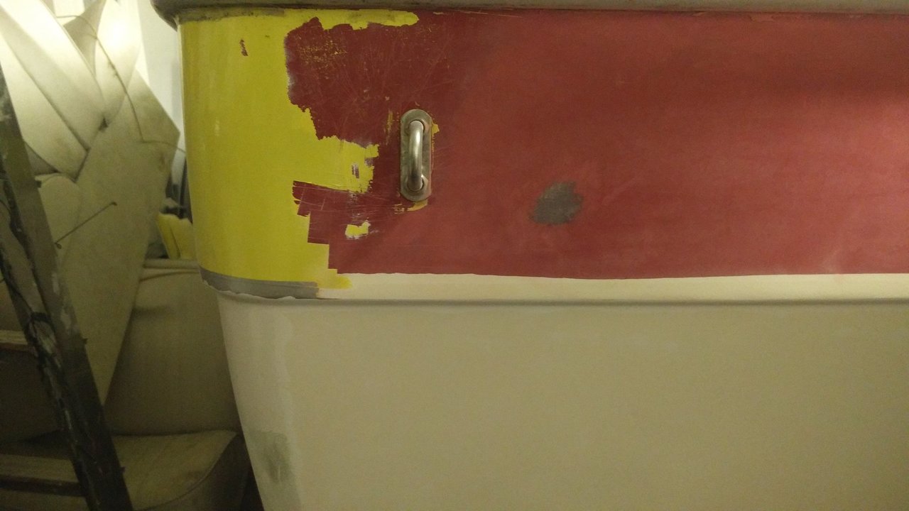

Saken är den att det är bara under där det nu är gult som det är rött in till glasfibret. Resten av båten är äggskalsvit och det är när jag fått bort färgen och kommit fram till gelcoaten.
8 minuter sedan, Castwebb säger:
Ja de har plastat in den färgen när båten byggdes, kolla på flipper exempelvis de har en blå gul eller rödbrun halv skrovsida precis som du. Aquador har blåa skrov med vit underdel.
Här en flipper med röd vit underdel.

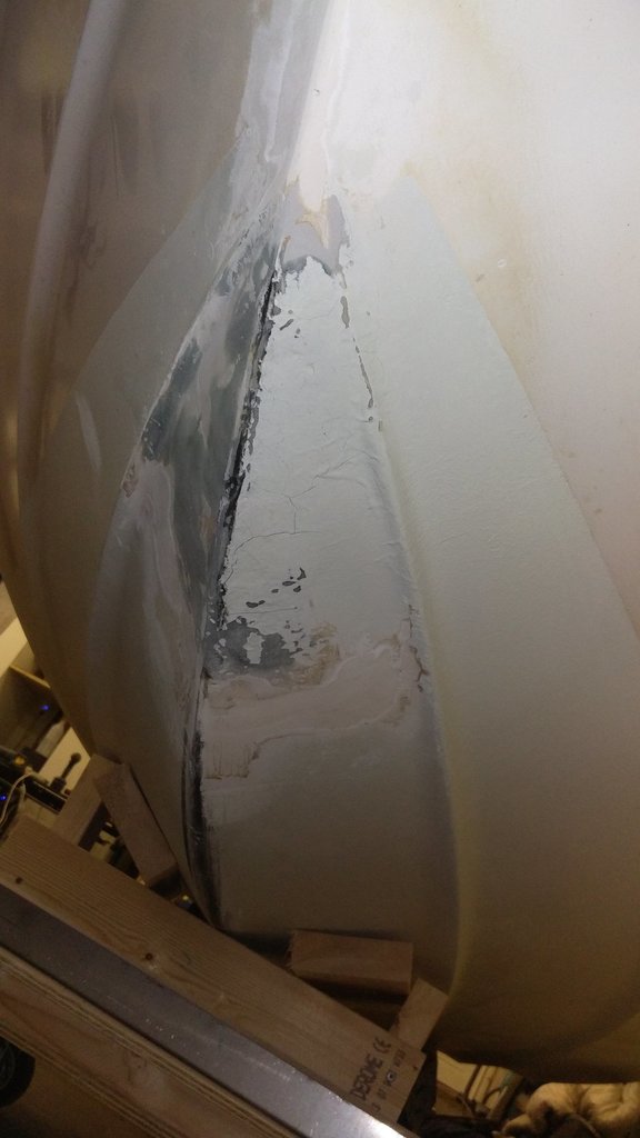

Ja jag förstår hur du menar, men i mitt fall så är det bara en remsa i mitten som inte ens är rak. Det är som den som gjorde hade en promille på minst 2,6. Ser man inte det på någon av mina övre bilder? Det är i akter åt barbord sida. Eller skall jag gå ut och ta en bild på det så du kan förstå vad jag menar?
För jag är helt med vad du säger med att de görs på fabrik med en färgremsa i mitten, men det stämmer liksom inte i mitt fall.

Här är bilden jag tog igår men glömde posta. Här ser man hur den röda delen av båten är så ojämn att det omöjligt kan vara något ifrån fabrik om det inte är en grundfärg av något slag. Vad tror du om detta?
2 timmar sedan, Castwebb säger:
Kan det vara en miss i produktionen ?
5 timmar sedan, kossor säger:
Ja, det kan det säkert vara, det är mycket med båten som är väldigt konstigt och problematiskt. Men det ska lösas 👍

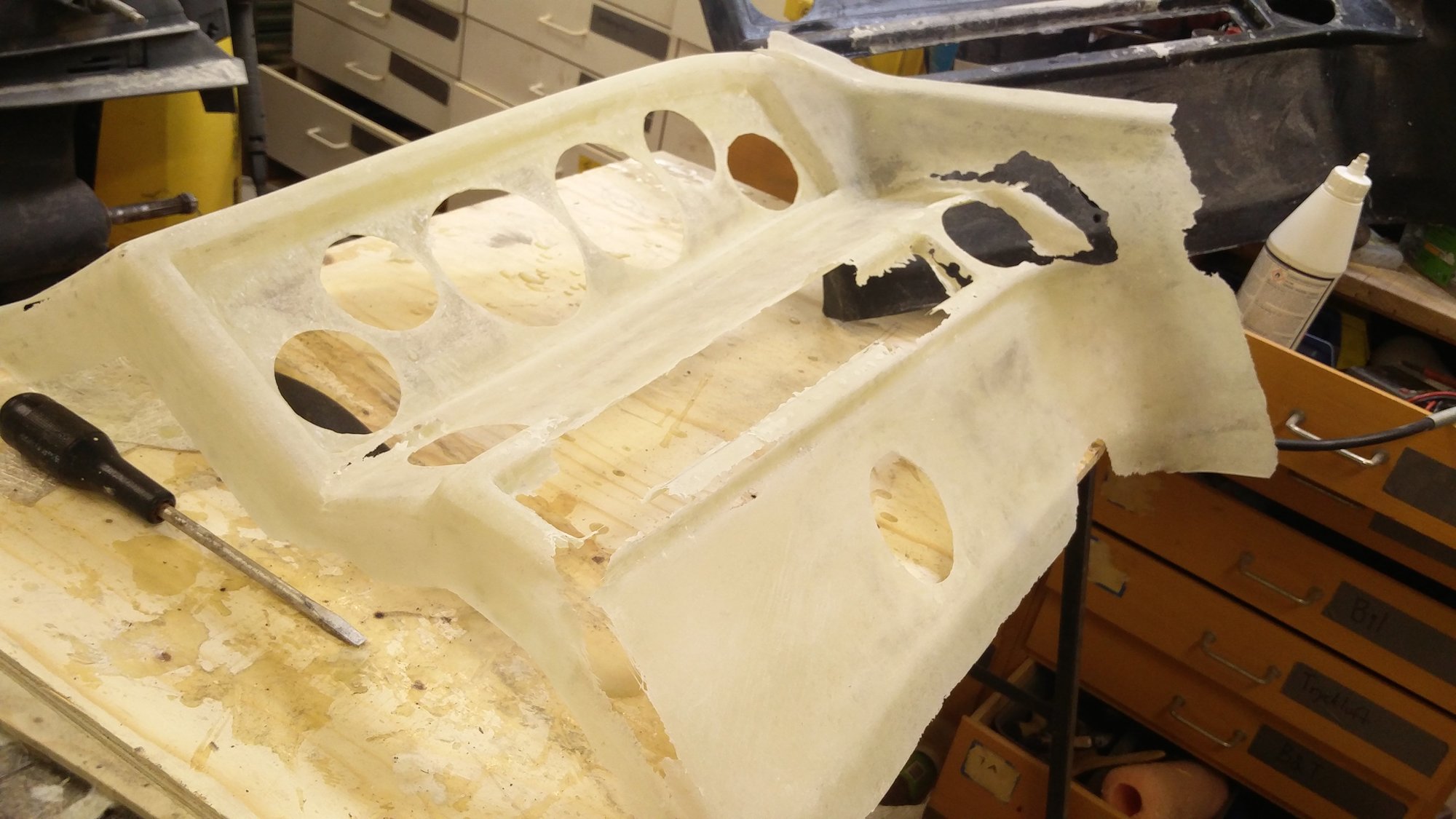

Återkommer senare idag med min nya instrumentpanel som jag skall lossa ifrån formen senare idag.
20 timmar sedan, Castwebb säger:
Ja. Det blev inte som jag hade tänkt idag. Fick vara inne med barnen idag och byta sovrum tack vare att den äldsta fick så mycket stora julklappar att det inte längre får plats i rummet så dom fick 16kvm och vi 9kvm, men men barnen är det viktigaste nu.
Jag provade att lossa lite ifrån formen idag och det verkar gå bra men det tar tid då jag inte använder släppmedel utan jag dränker plasten (instrumentpanelen) med aceton innan vilket gör den klibbig och så släpper det lätt. Återkommer imorgon med klara besked. Få skall jag också blanda topcoat och pensla på det för första gången i mitt liv... Spännande 😂

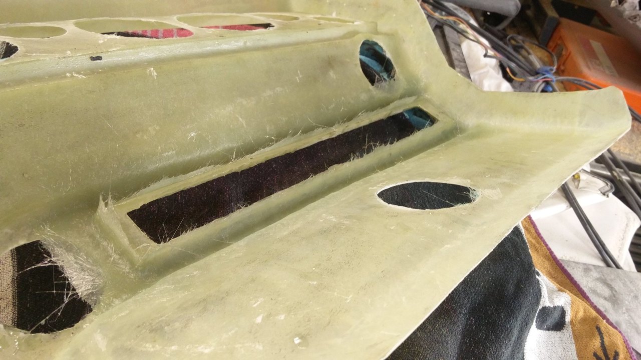

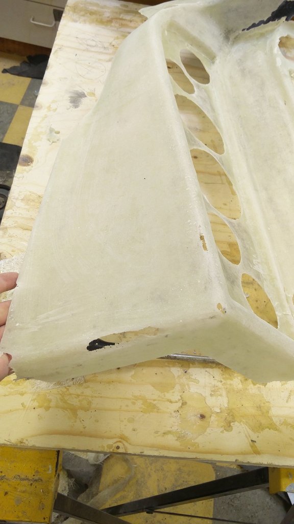

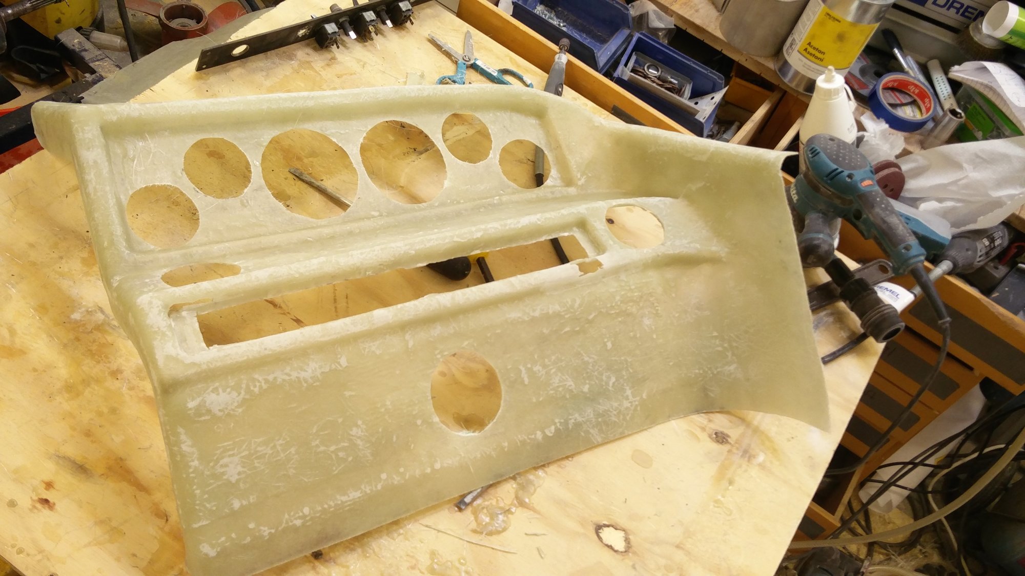

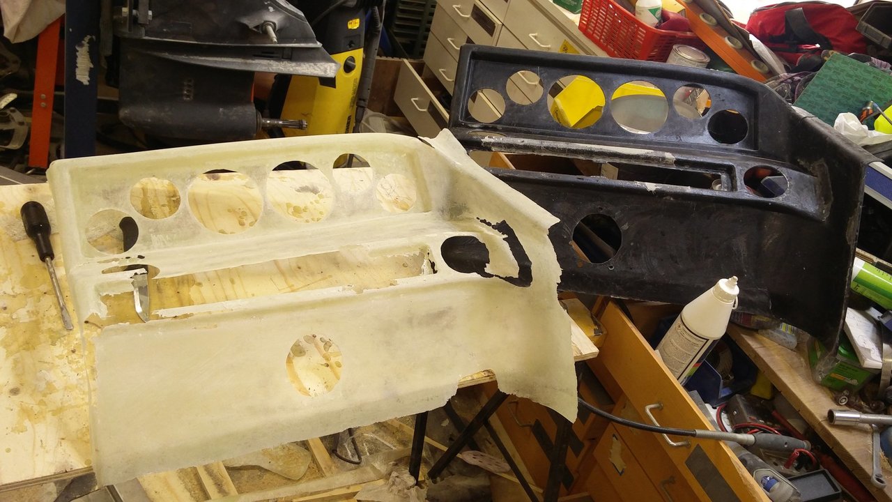

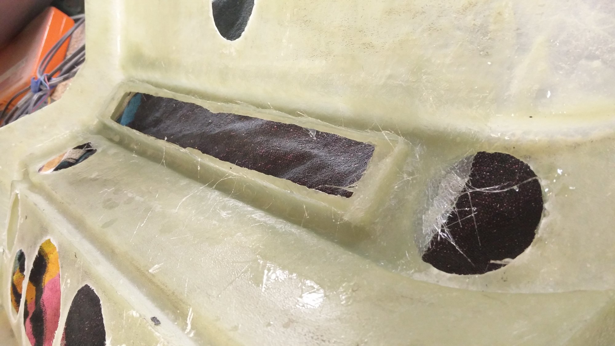

Nu har jag tagit loss min nya instrumentpanel ifrån "formen" och slipat upp hålen för att all utrustning/instrument skall passa in där jag vill ha det. Den gick sönder på ett ställe när jag bände loss den som jag skall fixa till imorgon. Det som dock blev problem var där tändningen, död mans grepp och div vippbrytare/säkringar sitter eftersom jag lagt på ovansidan av den gamla instrumentpanelen så har hålrummet minskat vilket leder till att den inte passar. Så morgondagen jobb blir att slipa runt om på undersidan och bygga på med mer glasfiber och plast för att sedan kunna slipa till rätt storlek för den panelen att passa.
Jag tog också och slipade rent min nya "förvaringslåda", torkade rent med aceton och för första gången rollade jag topcoat vilket jag ändå tyckte blev helt ok, ville dock att den skulle täcka mer men gissar att jag borde kunna måla på en gång till sen för att få den helt vit/blank och fin.
Jag visste inte hur jag skulle göra för att blanda till rätt mängd vaxlösning till gelcoaten då jag inte köpt något att mäta med. Men det gick bra och lösningen blev en vanlig spruta som vi haft när sonen fått pencilin och då var det bara att suga upp 5ml åt gången tills jag var uppe i rätt mängd.

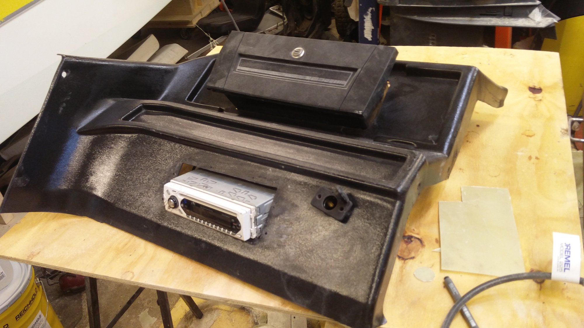

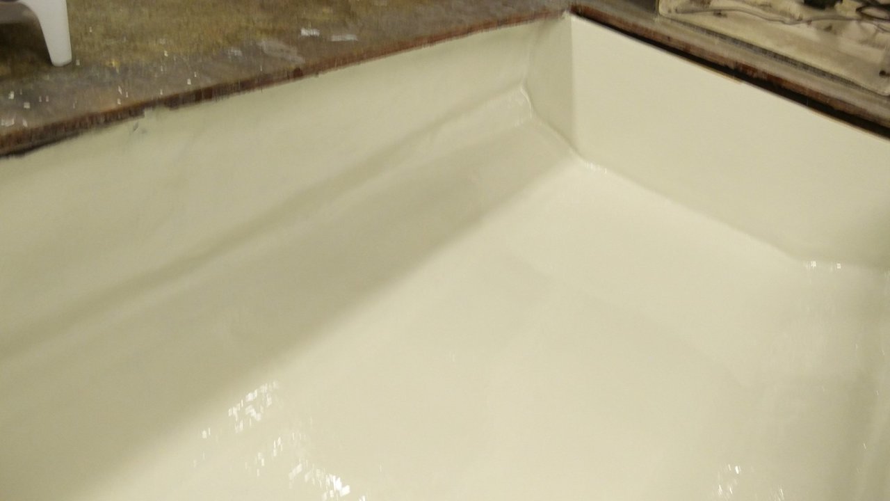

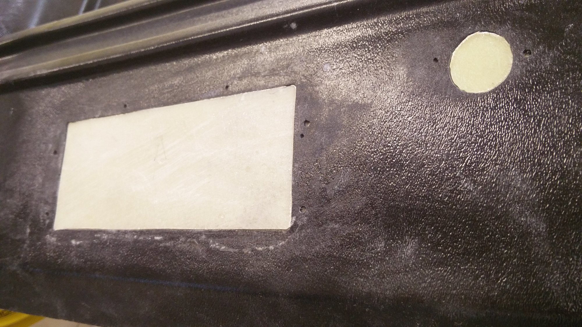

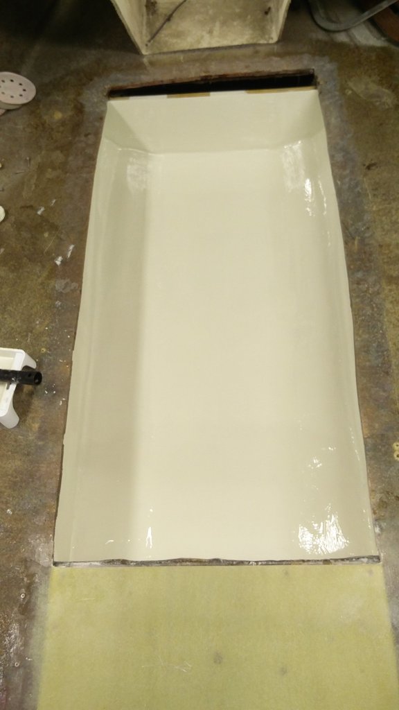

Hej. Idag har jag plastat in min "förvaringslåda" som jag igår rollade topcoat i. Det blev 3 lager med 350g/m2 matta och plast. Efter det blev det lagning och förstärkning av instrumentpanelen del 1 som jag fick plasta upp på baksidan för att sedan kunna slipa ut på ovansidan för tändningen, vippbrytare mm. Sen så gjorde jag även den andra panelen på barbord sida. Där hade tidigare ägare en marinstereo och ett 12v uttag i panelen (se bild) vilket jag inte vill ha. Så det blev till att täcka över hålen med lite färdighärdad glasfiber/plast ifrån första panelen som jag tejpade silvertejp på baksidan av panelen och sen tryckte i bitarna som jag sågat ut för hålen och sen plastade över allt med 2 lager plast och 350grams matta.
Tanken är att bara montera ett usb-uttag någonstans för laddning av t.ex. mobil. Stereon kommer att bestå av en bluetooth mottagare kopplad direkt till RCA ingång på slutsteget så slipper man fula stereolådor och får en snyggare finish samt att man kan använda sig av t.ex. Spotify trådlöst utan att behöva docka.
