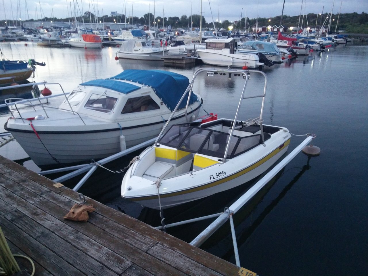

Stor renovering av Sunbird Corsica 185 -88

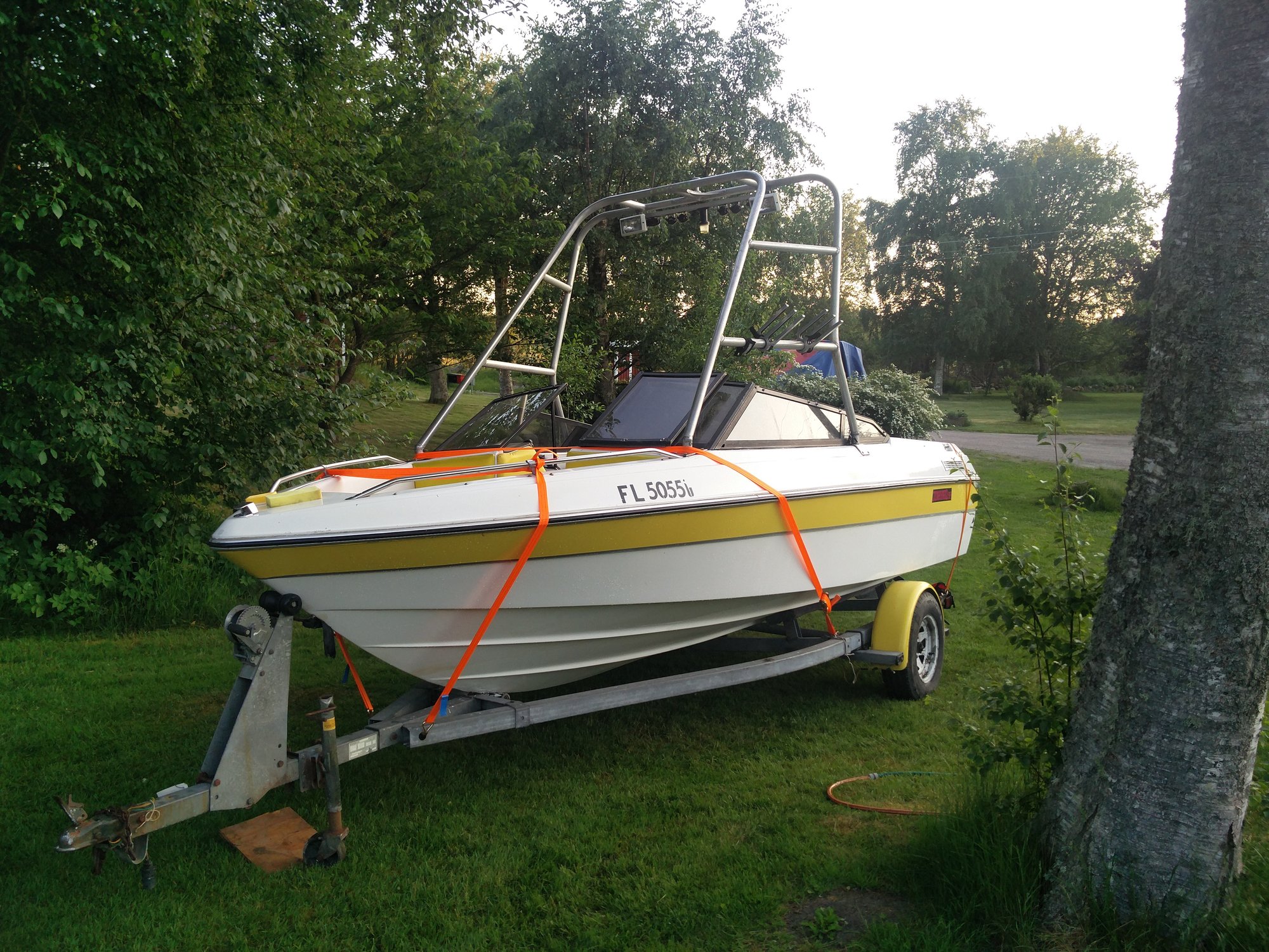

Hej. Jag har startat en omfattande renovering av min Sunbird Corsica 185 -88
Det som skall göras är följande:
Motorbyte ifrån original 4,3l V6 till 5,7l V8

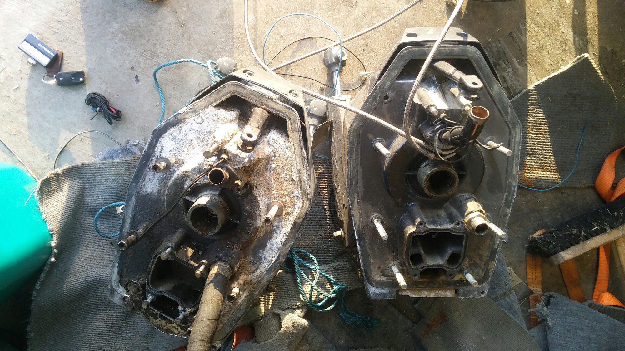

Drevet skall plockas isär och bytas lager, impellerhus, impeller och o-ringar.
Hela inredningen skall ut
Nya dynor
Nytt kapell
Ny el
Nytt högtalarsystem
Akterspegeln skall bytas
Div durk i båten är rutten och ska bytas och plastas om
Gelcoat ska repareras
Lanternor skall monteras
Wakeboard bågen skall poleras och återmonteras
Belysning i wakeboard bågen ska monteras
Nya instrument skall monteras
Ny matta i hela durken
Plattform i aktern skall tillverkas
Motorkåpa skall byggas och monteras
Det blir säkert mer saker som skall göras så jag lägger till när jag kommer på något mer.

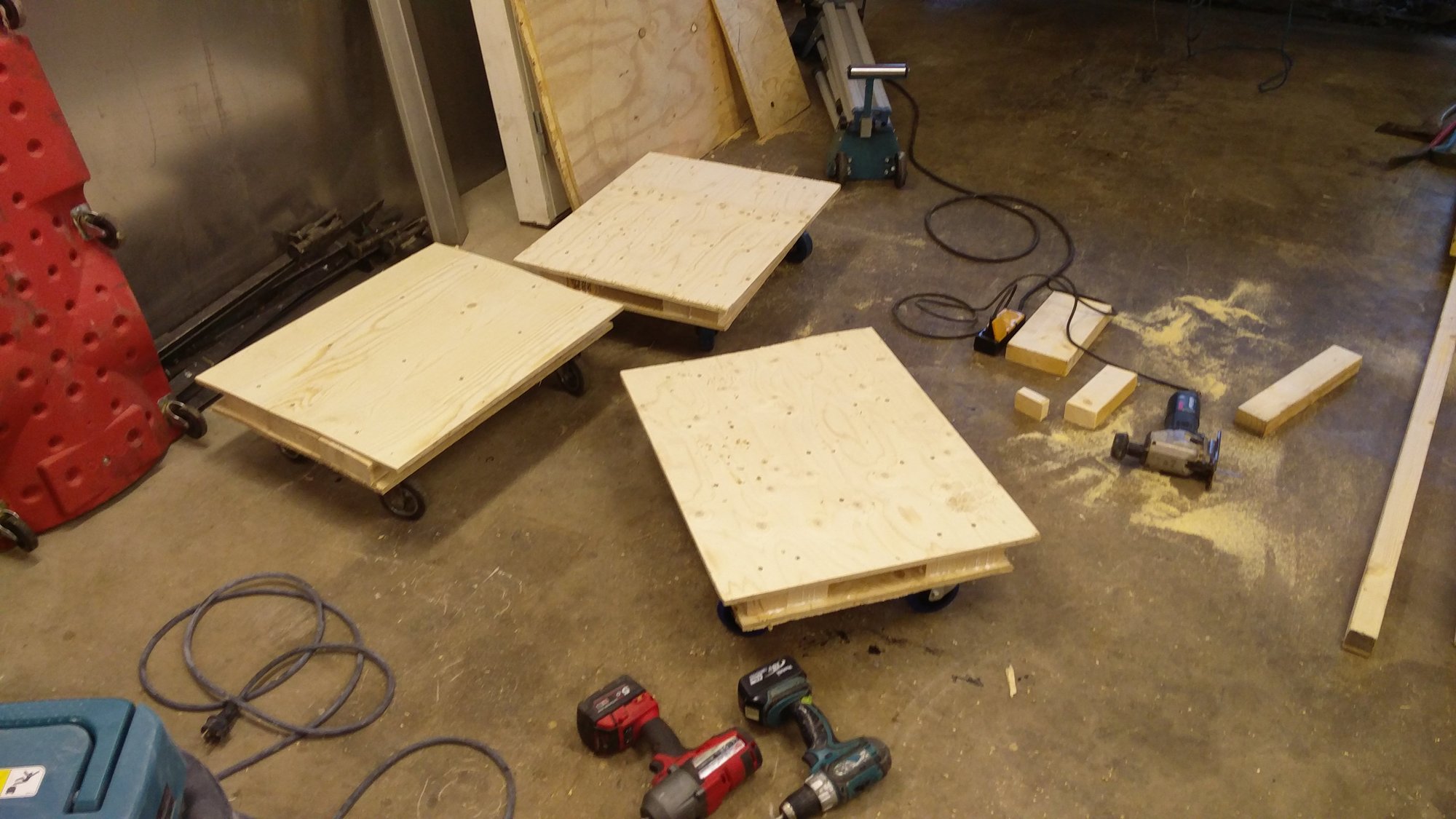

Nu har det byggts rullbrädor för att kunna hantera båten i garaget.
Och så har jag fått in den i garaget.

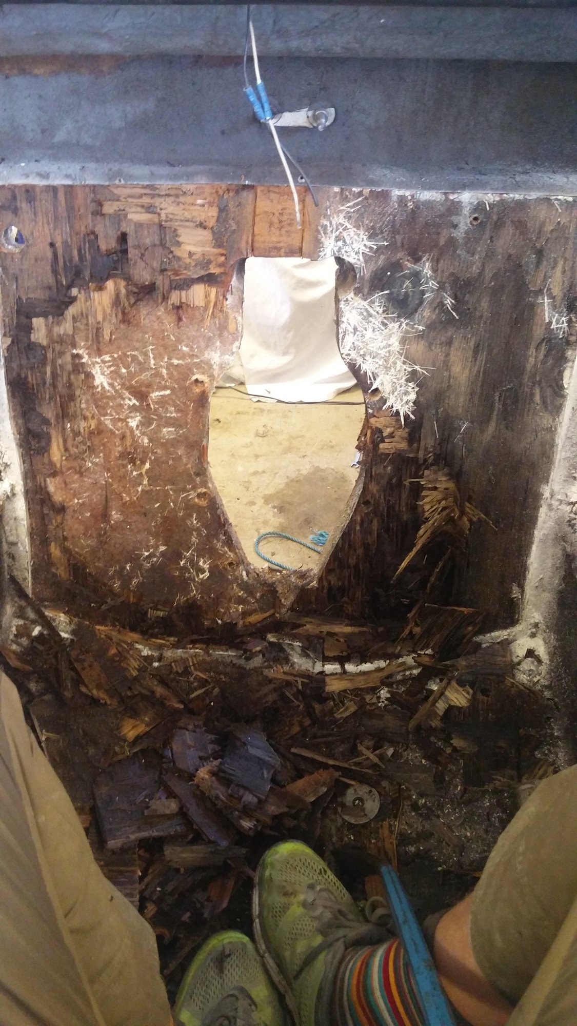

Demontering av inredning, rutor, styrning och sköld är gjort och även sågat upp durken för byte av trä.
Även akterspegeln är uppsågad in ifrån.
Upptäckte också då att yttre skölden var sönder så fick tag i en mycket bättre begagnad.

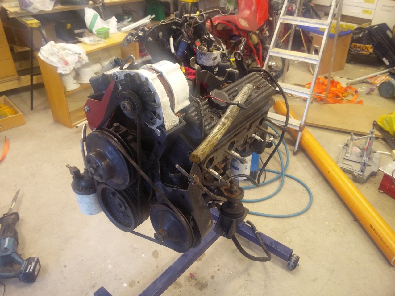

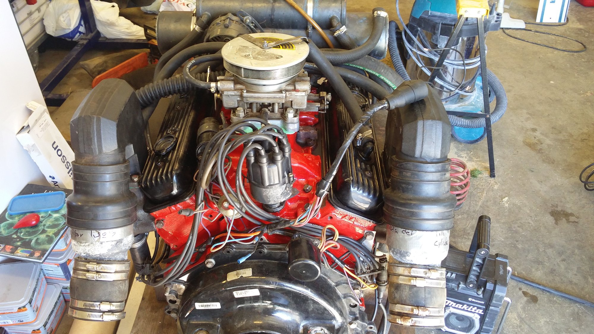

Original motorn (4,3l V6 262) var tanken att renovera och använda men den var sprucken i fodret på en cylinder så det blev till att skaffa en ny motor vilket blev ett bättre alternativ (5,7l V8 350)

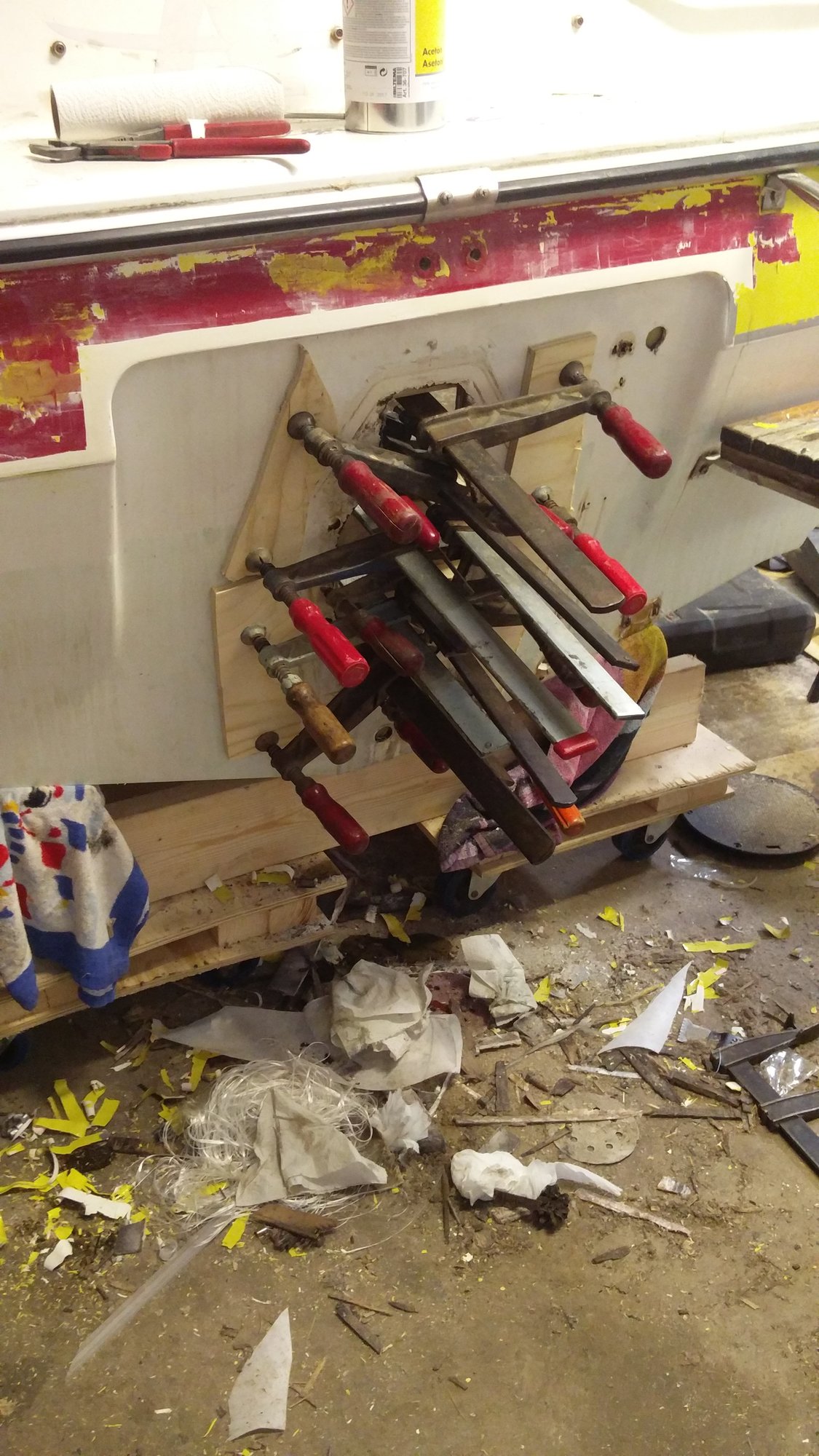

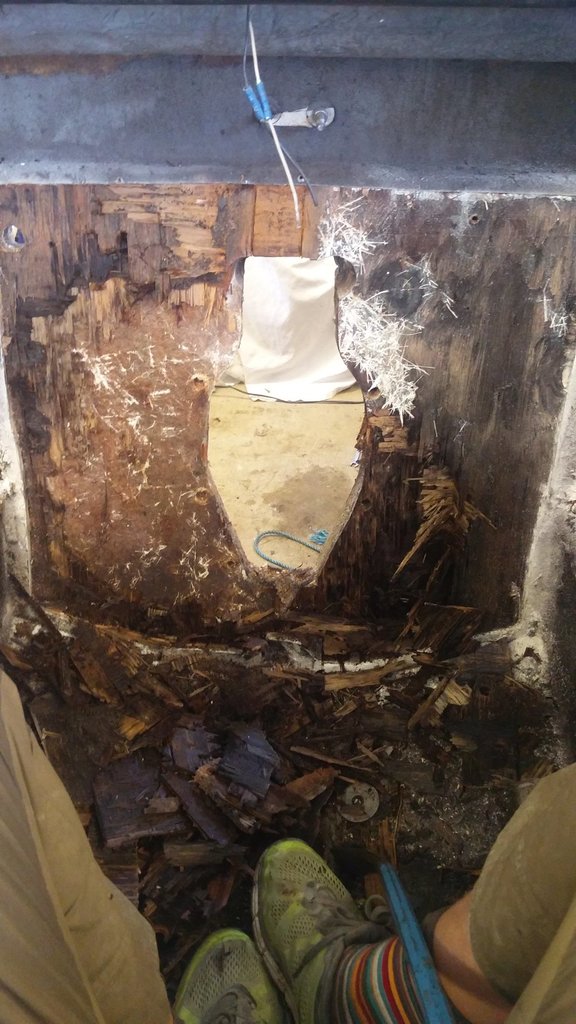

Nu har jag börjat såga upp båten och byta akterspegeln och div annat som är dåligt. Och det visade sig såklart att det är ett större projekt än vad man först trodde vilket leder till MYCKET mer arbete. Näst intill allt trä i båten är blött och murket så det bör väl egentligen bytas men då det inte har någon bärande egenskap så borrar jag håller i det på flera ställen och använder en speciell avfuktare/värmefläkt som man sticker ner i hålen som värmer upp det så fukt bildas (när den luftburna fukten är borta) och sugs/fångas upp av avfuktaren så blir man av med all fukt i träet. Sen är det bara att fylla igen med skum och plasta över så är det tort och 100% funktionsdugligt.
Jag kommer byta bränsleslangar, men inte givaren då jag inte hittar någon som passar och för att din fungerar väldigt bra fortfarande.
Jag bifogar några bilder på förloppet

Det blir fortsättning med att plasta in akterspegeln och förstärka den med ytterligare en bit plyfa och sen ytterligare ett 5-7 lager glasfiber och plast.

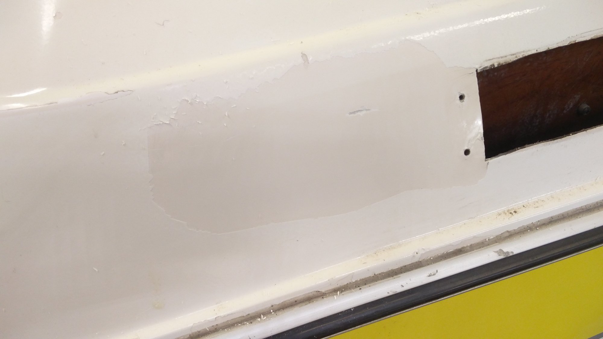

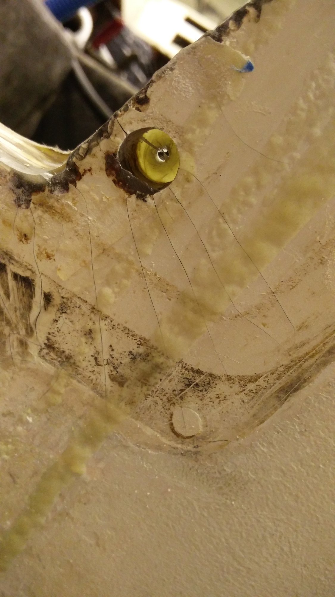

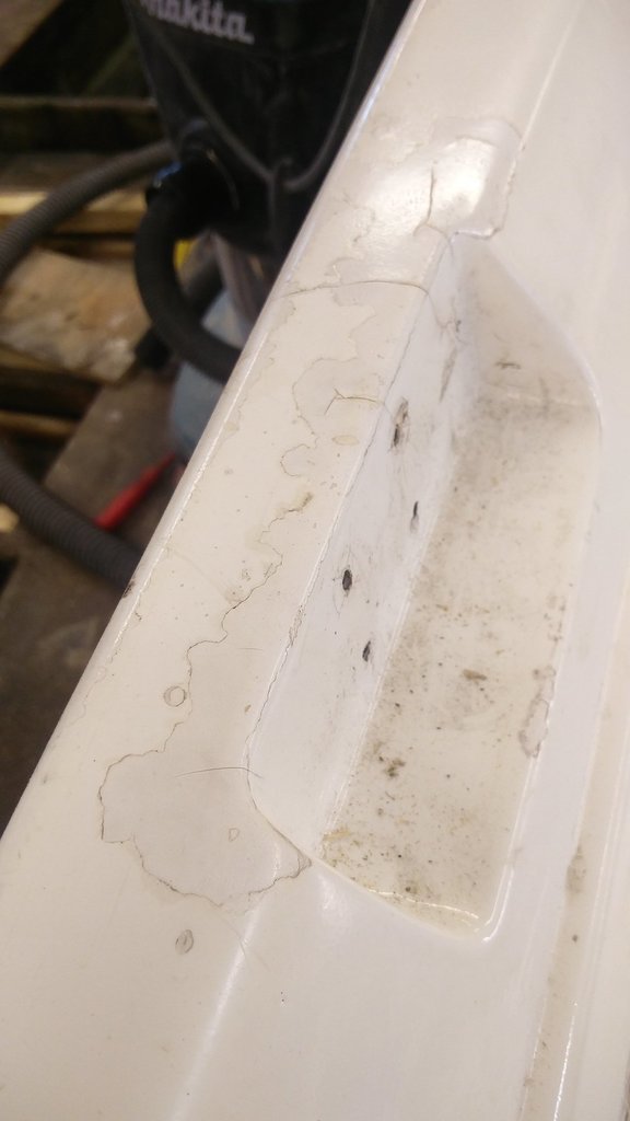

Sen undrar jag lite om utsidan vid drevet där yttre skölden sitter. Där har jag små sprickor i ytskiktet eller vad man ska säga som jag tror att det kommer in lite vatten då gummilisten på yttre skölden sitter över dem och tätar men att det kan slinka in vatten via sprickan till insidan av skölden.
Någon som kan/vet hur man lagar dessa små repor i Topcoaten? Jag bifogar bild på sprickorna (dem är mer som rispor men det räcker ju för att det ska läcka. MIN gissning)

Ser ut som hederliga gelcoat rosor, slipa ur lägg i ny gelcoat i rosorna vattenslipa med fint papper, polera om du vill ha blankare yta. Fantastiskt arbete du lägger ner, vet hur mycket jobb det är, ser bra ut.;)

Det du sa med gelcoaten går det att göra överallt där det är sånna "rosor"? Och hur får man tag i rätt färg? Jag gissar att min är ganska solblekt ifrån originalet.

Ja allt går att laga på detta vis. Du får blanda gelcoat tills du får rätt färg bryta ner den så att säga. Blanda i olika koppar tillsätt ingen härdare utan kör utan. Sen bryter du fram den håll reda på bägarna och glöm inte hur du blandade. Stryk ut gelcoaten utan härdare på ytan. När du kommit rätt tillsätt då härdare. Om laminatet fått en kross tryckskada så lär du fixa till det innan du lagar gelcoaten. Men det är vanligt med sådana rosor runt knapar och pulpitar då man dragit dem för hårt.
På min båt ser akterspegeln lika ut runt tassarna på badbryggan, vi lagade detta utifrån och fick fin yta. Men sprickorna kom tillbaks då vi drog fast badbryggan. Nu när motorn är ur kommer vi åt att slipa ur och plasta upp det från insidan, sedan får vi göra om proceduren utifrån runt hålen, sen ska det hålla.

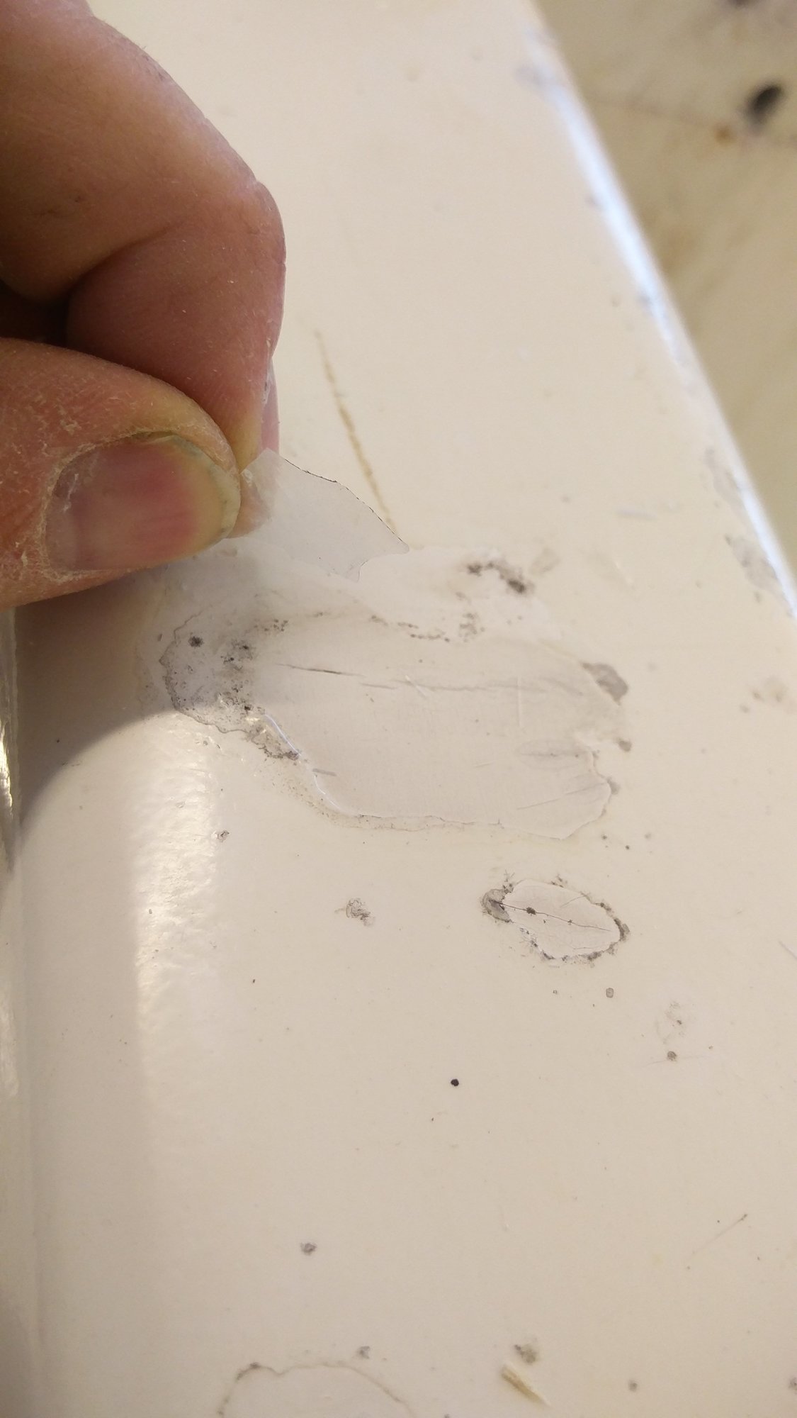

Nu har jag tagit bilder på hur det ser ut är det detta som du menar? Mvh Johan

De där ser ju ut som om de lackat båten med klarlack.
Tycker det ser ut som gamla lagningar,

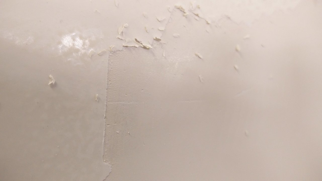

Nu har jag skrapat lite och nu ser det mer ut som om båten är lackad (som billack). Jag bifogar bilder

Ja du då finns nog inget annat alternativ än att lacka om den igen tyvärr, och då behöver du inte bry dig i vilken gelcoat färg du har under, räcker med att spackla igen alla skador. Och sedan välja färg och spruta om den, tyvärr anser jag att när man sprutmålar en båt så blir den förstörd. Risken finns alltid så som i ditt fall att lacken fjällar flagnar och det är mycket tråkigt.
1 timme sedan, kossor säger:
Så det är alltså så att någon har lackat denna båten och därför har det blivit såhär?
Skall man slipa bort lacken då och spackla upp och lacka igen?

Det var fel antagande av mig (din beskrivning var ju lite knapphndig men bilderna klargjorde problemet). Som ett antal andra inlägg anger så är båten ommålad och det är flagnad färg.

Jag hade tänkt så här om det var min båt:
Varför har de lackat om båten. Det verkar finnas en del sprickor i gelcoaten (det syns en del på dina bilder). Finns det fler skador under lacken som inte visat sig ännu? Är gelcoaten så sliten att det inte gått att få båten fin (slipad och grovrubbad så många gånger att gelcoaten blivit för tunn). Hur många borrhål finns det efter borttagna/flyttade beslag? Kommer det att gå att fixa alla skavankerna i den ursprungliga gelcoaten så att det blir ett snyggt slutresultat (i förhållande till nedlagt arbete).
Antingen du vill återställa den ursprungliga gelcoaten eller lacka om båten så behöver du slipa. Om du ska lacka om så behöver ju flagorna bort annars släpper snart din nya lack igen.
Så börja slipa ner på de värsta ställena, gör gelcoatlagningar med rätt gelcoatfärg och polera fram glansen i den slipade gelcoaten för att se hur resultatet blir och hur lång tid det tar.. Sen har du lite bättre underlag för att välja om du vill polera fram din gamla gelcoat eller lacka om.

Jag har skrapat bort lite lack nu och så har jag vattenslipat den delen, torkat rent, kört med polish och sen vaxat och det blev rätt bra faktiskt men det är ett ENORMT jobb. Så jag vet inte hur jag gör med den. Tänkte jag tar plastar allt först och servar drevet och får i den nya motorn så kör jag säsongen som kommer och tar in den till nästa höst med full fokus på utsidan.
