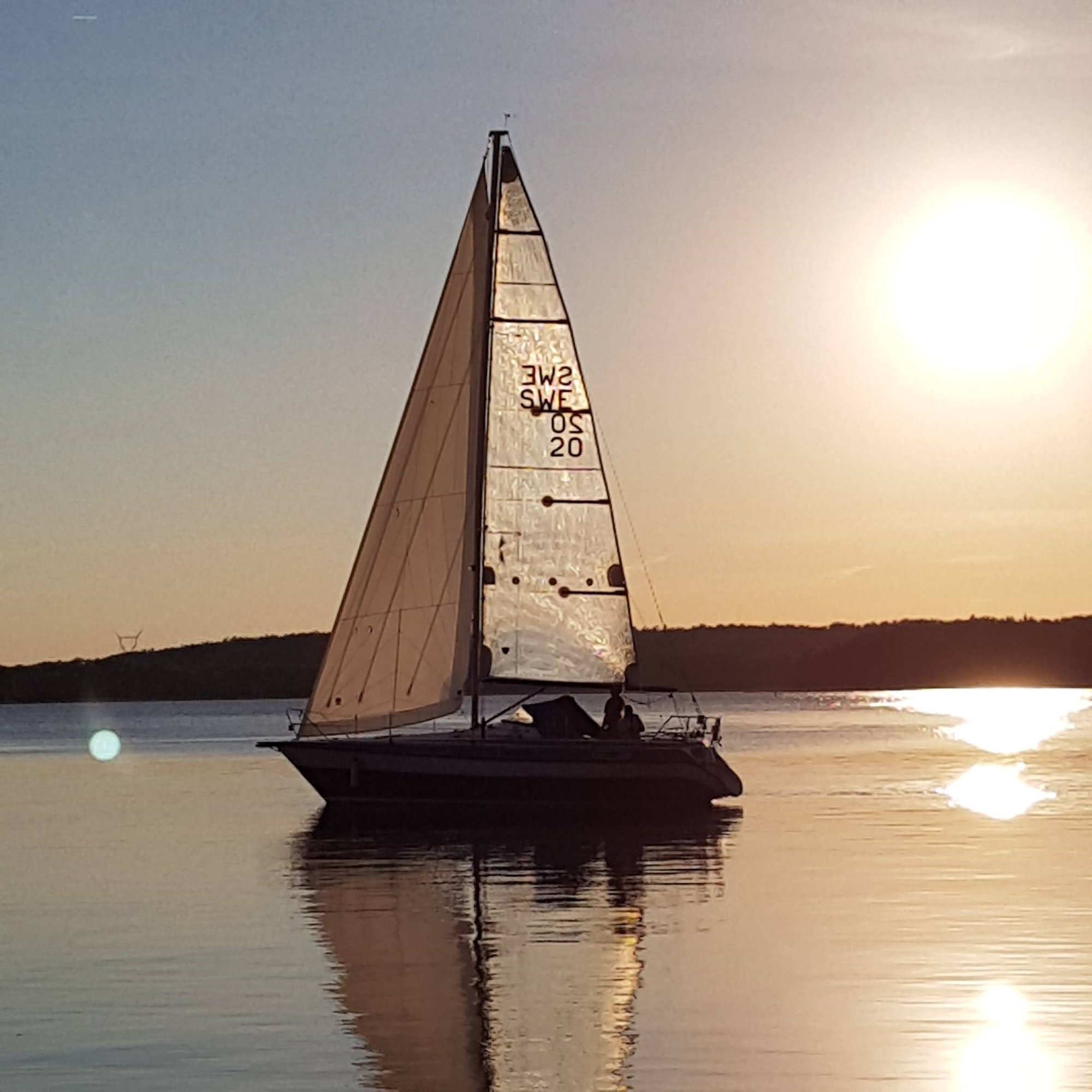

Botved 94 Postad 12 November , 2017 Bifogar en bild på ett av våra vertec försegel. Du anser dig veta bättre än segelmakarna själva. Önskar lycka till. Dela detta inlägg Länk till inlägg Dela på andra webbplatser
