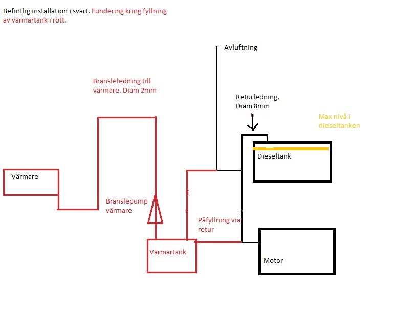

Botved 94 Postad 20 Oktober , 2017 Nu måste jag höra med er om jag missat något eller om min senaste idé skulle fungera. En ny liten tank lägre än den som motorn använder. Från motorn kommer ju idag en retur som Volvo Penta skrev i sitt inlägg. Om jag helt enkelt sätter ett T på den ledningen och låter ett ben gå till nya lilla tanken så kommer returen hamna där, men händer något tokigt när lilla tanken är full eller kommer returbränslet då "fortsätta rakt fram och upp" till stora tanken. Om detta funkar så har jag en väldigt enkel installation. Skallen går på högvarv och ibland missar man något självklart, därav nya frågan. Dela detta inlägg Länk till inlägg Dela på andra webbplatser
Mackey 4 756 Postad 20 Oktober , 2017 Värmaren kommer då under den högsta punkten på den lilla tanken, dvs. under den översta delen på returledningen. Då är du tillbaks på ruta ett. Mackey Dela detta inlägg Länk till inlägg Dela på andra webbplatser
Botved 94 Postad 20 Oktober , 2017 Tack Mackey, du brukar ha smarta funderingar. Returledningen har redan ett T-rör där luftningen sker så det blir ingen hävert den vägen tillbaka. Det är alltid svårt att skriva tydligt, trots att jag jobbar med pedagogik :). Lilla tanken är under värmaren så det kan aldrig bli någon hävert där heller. Värmarens bränsleslang är 2mm i diameter och motorns retur 8mm tror jag. Jag kom på att när lilla tanken är full så kan bränslet stiga i värmarens matarledning och då flöda över värmaren men gör den det även när den slangen är betydligt klenare? Om jag drar värmarens matarledning i en båge (typ svanhals) från sin lilla tank så högsta punkten är högre än motorns retur i sin tank så borde ju även den senare risken vara borta???? Shit vad det snurrar nu ;). Om jag kan få det att funka baserat på fysikens lagar så vore det perfekt eftersom den lagen inte kan krångla . Dela detta inlägg Länk till inlägg Dela på andra webbplatser
bhemac 2 859 Postad 20 Oktober , 2017 Tyvärr, den lilla tanken får aldrig bli mer än full, då flödar värmaren över. Sen spelar det ingen roll om tanken fylls med returbränsle eller via sughävert. Att skapa sughävert med gummiblåsa lär inte fungera det heller. Hur ska det komma in luft i lilltanken när värmaren suger? Kan luften från lilltanken passera gummiblåsan när diesel fylls från huvudtanken. Lilltanken får aldrig överfyllas så något måste stoppa fyllningen när den tanken är full, manuellt, mekaniskt eller elektriskt. Dela detta inlägg Länk till inlägg Dela på andra webbplatser

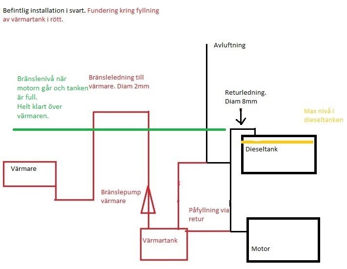

Botved 94 Postad 20 Oktober , 2017 Försöker bifoga en enkel bild där förhållandena framgår någorlunda. Nivån kommer ju aldrig kunna bli högre än att den stora tanken är full och eftersom det inte är sugrör på returen i tanken så kan inte något gå baklänges därifrån. Luftningen sitter på nämnda retur så även den bryter väl ev hävertrisk? Nivån i värmarens sugslang kan väl aldrig bli högre än nivån i stora tanken eller tänker jag helt galet?? Returen i stora tanken är ju ansluten från ovansidan och är alltid över nivån i den tanken. Dela detta inlägg Länk till inlägg Dela på andra webbplatser
Mackey 4 756 Postad 20 Oktober , 2017 (redigerade) När motorn går och extratanken är full är dieselnivån enligt den gröna linjen i bilden. Det hjälper inte att bränsleledningen till brännaren går upp i en båge eftersom häverteffekten gör att bränslet kan rinna in i brännaren. Det positiva är att det bara blir en liten skvätt som kan rinna in i brännaren, det som ryms i slangarna på en nivå över värmaren. Dessutom kommer lösningen att göra att häverten oftast är bruten, men inte alltid. Mackey Redigerad 20 Oktober , 2017 av Mackey Fixat til en bättre bild. Dela detta inlägg Länk till inlägg Dela på andra webbplatser
Volvo_Penta 726 Postad 20 Oktober , 2017 3 timmar sedan, Botved säger: Nu måste jag höra med er om jag missat något eller om min senaste idé skulle fungera. En ny liten tank lägre än den som motorn använder. Från motorn kommer ju idag en retur som Volvo Penta skrev i sitt inlägg. Om jag helt enkelt sätter ett T på den ledningen och låter ett ben gå till nya lilla tanken så kommer returen hamna där, men händer något tokigt när lilla tanken är full eller kommer returbränslet då "fortsätta rakt fram och upp" till stora tanken. Om detta funkar så har jag en väldigt enkel installation. Skallen går på högvarv och ibland missar man något självklart, därav nya frågan. Det jag kommenterade var hur jag fyller en dagtank. Om de eventuella förbrukare som är kopplade till dagtanken inte tål det lilla bränsletryck som uppstår när dagtanken är full behöver Du kunna häva den hävertverkan som pumpblåsan startat. Vilken typ av värmare handlar det om? Dela detta inlägg Länk till inlägg Dela på andra webbplatser
Botved 94 Postad 20 Oktober , 2017 Förstår nu hur du menar. Skit också. Frågan är ju faktiskt också hur mycket den avstängda bränslepumpen bromsar flödet. Om motståndet är större genom pumpen än genom 8mm slangen så borde väl dieseln välja lättaste vägen? Jag tror nivåskillnaden mellan tank och värmare är 10-15cm. Alternativet är kanske en flotör i lilla tanken som stänger tillflödet när den är full och en separat luftslang men då har man något som kan strula. Dela detta inlägg Länk till inlägg Dela på andra webbplatser
