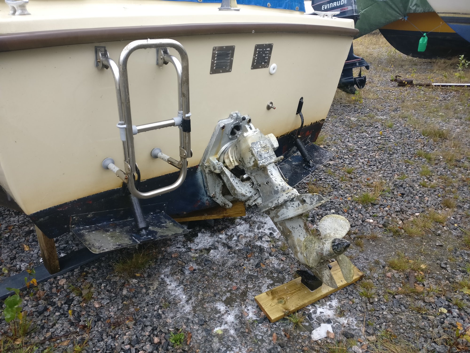

Jag som ganska nybörjare på båtar skulle behöva lite input på dummy-nivå, vad gäller skötseln inför vintern nu när båten är lyft ur havet.
Förra helgen lyfte vi upp båten (Safir Cabin med en AQ115)  o jag tvättade av motorn hjälpligt. Den står som på bilden - lågt, med motorn vilandes mot ett kölstöd i gummi.
Om jag ska kunna köra runt motorn med glykol...hur går jag tillväga då jag väl inte kan köra den i balja som den står nu?
Behöver väl vara vatten en bra bit upp på motorn för att inte brännskada impellern, eller räcker det med en djup balja som når så långt den kan i läget som den är där på bilden?
Mvh
/läraktig landkrabba

Hoppar lite bland dina frågor, jag ser på din bild att det är möjligt att gräva på uppställningen, så att du kan få en grop under drevet, så att du kan få ner drevet i normalläge, du behöver det för att starta så att impellern kan suga in glykolblandningen.
Impellerpumparna brukar vara slitna på dessa maskiner så jag är inte säker på om den orkar lyfta vatten från ett kärl som står under avgasstöveln, dessutom brukar som jag skrev innan stöveln vara kraftigt korroderad så att avgaserna stör vattenupptaget.

... jag ser på din bild att det är möjligt att gräva på uppställningen, så att du kan få en grop under drevet, så att du kan få ner drevet i normalläge"

"... jag ser på din bild att det är möjligt att gräva på uppställningen, så att du kan få en grop under drevet, så att du kan få ner drevet i normalläge"
 - Det är grus, så omöjligt är det nog inte. Men visst, det är ett jobb som heter duga om en stor behållare ska ner där också.

Det är några missförstånd som måste rätas ut här.
1. Hålet/grävningen under drevet är inte för att få ner någon behållare, utan bara för att du ska få ner drevet i, låt oss kalla det normalläget, dvs. det läge drevet har i sjön när du kör med båten.
Detta bara för att knutarna i drevet ska vara så "raka" som möjligt, det är detta Gelis påpekar i sitt inlägg.

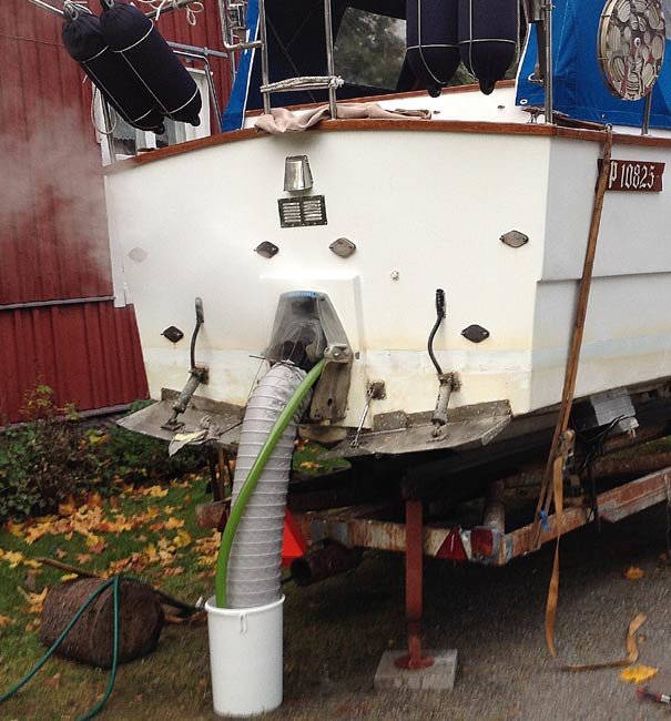

Impellerpumpen på en AQ115 borde nog suga hur bra som helst, den har ju samma pump som AQ130.
(åtminstone den 115 jag haft) Jag körde min med långslang ur en stor 20-litershink, och hade en plastslang med stålfjäder i med 20 cm diameter som styrde ner avgas och glykol tillbaka i hinken. Slangen var en plastslang, som jag skruvade fast i skölden från utsidan. det var säkert en meter från ytan i hinken till slangkopplingen i skölden.
Då stod båten på trailer, så jag behövde inte fundera på grop i marken förstås.
Jag hade glömt att drevet var borttaget på den här bilden. följande år gjorde jag samma procedur, men med drevet på plats
