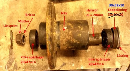

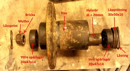

IngemarE 3 804 Postad 10 September , 2017 (redigerade) Jag har konstaterat att sonens båtvagn låter bedrövligt om lagren, och särskilt det ena hjulet glappar (ett exakt likadant nav/tapp som på bilden i länken). Jag har tagit bort navet från axeln och sedan låsringen och packboxen på dess insidan. Ser ut att vara två simpla kullager med något hylsrör emellan om jag fattat det rätt (där mellanutrymmet också kan fettfyllas med nippeln utanpå navet) ? Frågor: 1. Hur får jag bort dem ? Har provat att pressa (=slå med passande hylsa + tung hammare) på det yttre lagret och inåt, men det rör sig inte (än). Innerhylsan ser jag, men det måste ligga något rör/hylsa mellan lagrenas ytterringar också, eller ? En sprängskiss eller förklaring vore guld. 2. Dimension på lagren ? Jag tror det kan vara 20x47x14 (eller 17) men jag måste ha bort dem för att vara säker. Någon som kan tipsa mig om hur det ser ut mellan lagren och hur jag får ut dem vore otroligt tacksamt. Trailern skall säljas, men om två månader är nog den marknaden död för i år, så vi skall försöka få dit nya lager skyndsamt. Visserligen kostar en komplett axeltapp bara 199:- på JULA men den passar inte (jag har 30mm och de är 40mm). Axeltapp Laxåtrailer Redigerad 10 September , 2017 av IngemarE Dela detta inlägg Länk till inlägg Dela på andra webbplatser

IngemarE 3 804 Postad 11 September , 2017 (redigerade) Löst ! Återmatar här om någon annan har samma problem. Ogillar själv trådar där man inte får veta hur det slutade. Lagren sitter inte alls hårt, men det gäller att knacka från rätt håll. Båda skall utåt, vilket inte är helt lätt. Men eftersom de inte skall återanvändas så kan man använda kraft på fel ställe: För att byta lager: - Ta av hjulet (det är ivägen annars) - Knacka/bänd bort koppen över hjulnavet - Lossa saxpinnen och muttern - Dra av navet av tappen - Gör rent från skit på baksidan och du kommer hitta en låsring. Ta bort den. - Bänd bort tätningen. Enklast är att bruka våld med en mejsel i kanten, den ger med sig ganska lätt och knycklas till. Den skall bytas i alla fall. - Sätt navet i ett skruvstäd eller liknande. Skjut innerhylsan lite åt sidan så änden/kanten syns. Knacka på denna med en dorn+hammare så kryper lagret på andra sidan ut. Visserligen skall man inte bruka kraft på lagrets innerring på detta sätt, men lagren skall ju ändå kasseras. - Vänd på navet och knacka ut andra lagret åt andra hållet. Montering sker i omvänd ordning, men knacka in lagren genom att nu enbart anbringa kraften på ytterringen, annars kan de skadas. En hylsa i passande storlek eller en rörbit kan funka. Glöm inte stoppa i hylsröret innan andra lagret monteras ! Som synes på bilden är det vanliga otätade standardspårlager. Möjligen skulle man kunna använda lager med gummitätning på ena sidan, och vända den utåt. Men vitsen med smörjnippeln i utrymmet mellan lagren försvinner om man använder heltätade lager. Nu skall jag beställa lager och tätning på nätet. Ett nytt nav+tapp kostar nästan 1300:-/st, två lager och en tätning blir istället 150:-/sida Redigerad 11 September , 2017 av IngemarE 2 1 Dela detta inlägg Länk till inlägg Dela på andra webbplatser

IngemarE 3 804 Postad 12 September , 2017 Biltema har lager (40:-/st) men inte tätningen. Beställde därför på kullager.se. Dela detta inlägg Länk till inlägg Dela på andra webbplatser
Volvo_Penta 726 Postad 12 September , 2017 12 minuter sedan, IngemarE säger: Biltema har lager (40:-/st) men inte tätningen. Beställde därför på kullager.se. Har just valt precis samma lösning... Dela detta inlägg Länk till inlägg Dela på andra webbplatser
IngemarE 3 804 Postad 15 September , 2017 (redigerade) En uppdatering: Läpptätningen kan också ha dimensionen 30x52x10. Mät på din gamla så du beställer rätt ! Redigerad 15 September , 2017 av IngemarE 1 Dela detta inlägg Länk till inlägg Dela på andra webbplatser
No_jah 445 Postad 13 September , 2021 Tack för denna beskrivning, har precis bytt lager på min LaxåTrailern. Jag beställde alla delar i förväg enligt din beskrivning, och plockade sedan isär allt vilket var förvånansvärt enkelt. Ett par av lagrena närmast ramlade ut av sig självt efter att att jag dränkt in allt med 5-56 och låtit ligga en stund, endast ett av lagren fick jag kämpa lite med för att det hade rostat fast en del. Det som var knepigast vid återmontering var att få dit packboxarna, mest för att man vill vara försiktig och inte banka sönder dom. Jag kan också nämna att muttern är M16, brickan är 17x30x3mm, och smörjnipplarna som jag också tänker byta är vanlig M6. Det skall bli spännande att montera tillbaka på vagnen och se hur det beter sig, men jag funderar på om jag kanske också ska måla naven förs så dom blir fina. 1 Dela detta inlägg Länk till inlägg Dela på andra webbplatser

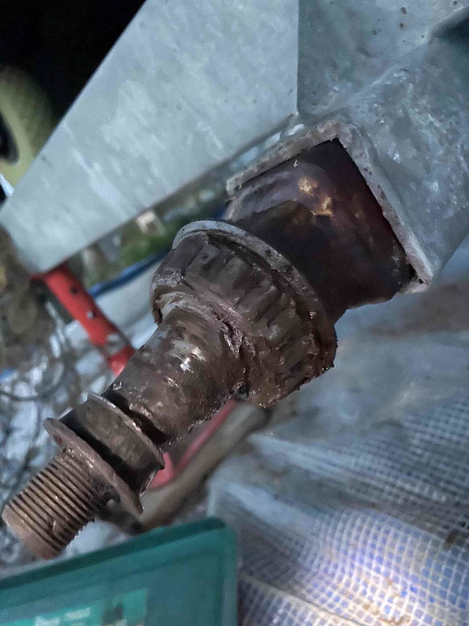

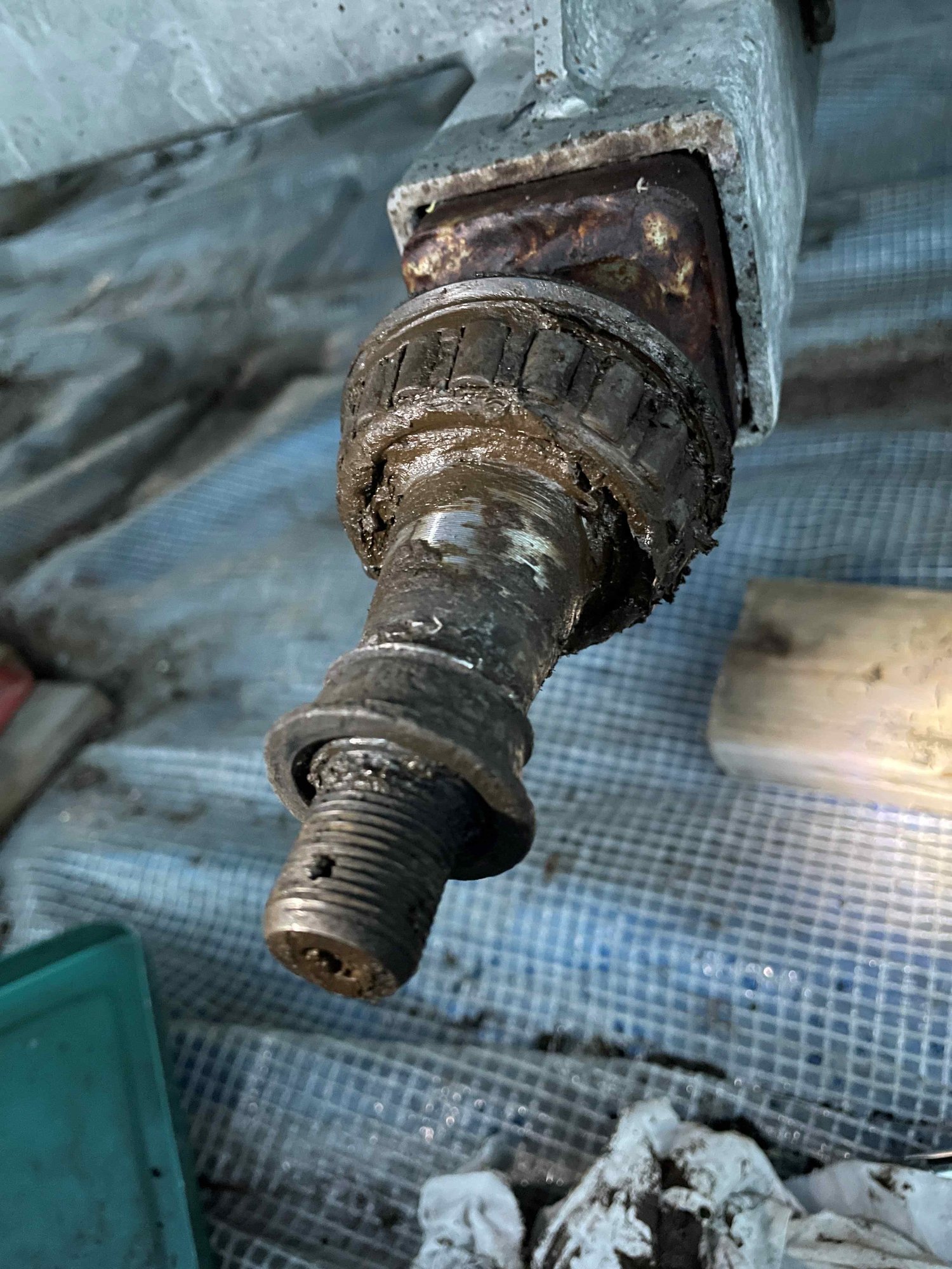

AndersAnkan 10 Postad 10 Oktober , 2023 Nu har jag plockat isär delarna. Yttre lagret kom ut i smådelar.... allt verkar mkt gammalt o rostigt Om ni tittar på bild 4 och 5. Ser jag de yttre hjulagerringen? Ska jag bruka våld och knacka ut dessa? Tacksam för hjälp! Dela detta inlägg Länk till inlägg Dela på andra webbplatser
AndersAnkan 10 Postad 10 Oktober , 2023 (redigerade) Nu fick jag loss ytterbanan till det yttre lagret (det lilla) Men när jag ska knacka loss ytterbanan till det inre lagret är det svårt att komma åt med ett drivdon. Vinkeln är dålig. Dessutom sitter det ngn mjuk metall ivägen. Se bild nedan. Bilden är tagen innefrån, ni ser hur det är trängre i mitten på hålet, det gör att drivdonet som ska komma mot oss i bilden inte riktigt kommer åt... Ngn som har tipps hur jag ska kunna knacka ut den inre ytterbanan? Redigerad 10 Oktober , 2023 av AndersAnkan Dela detta inlägg Länk till inlägg Dela på andra webbplatser
