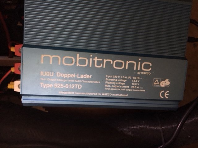

Jag skall ta ett kort på min laddare och se vad det är för någon så kan vi läsa lite om den för jag vet inte så mycket om den men det kan mycket väl stämma med vad du säger, hoppades ju att den skulle bryta helt,,,,

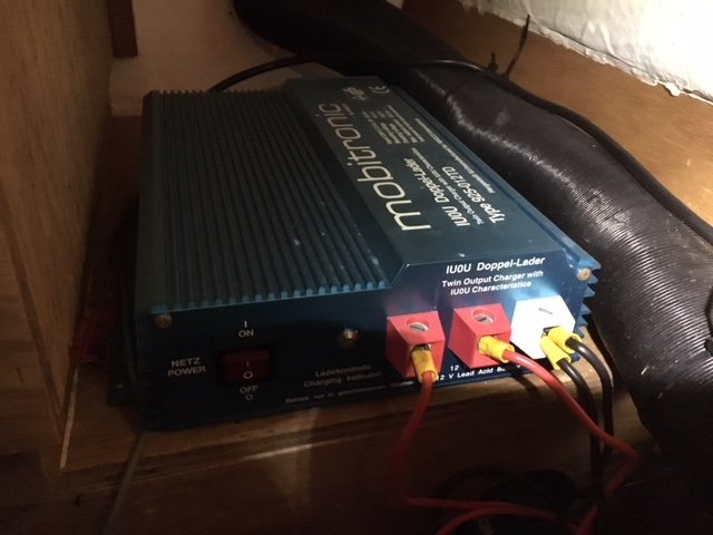

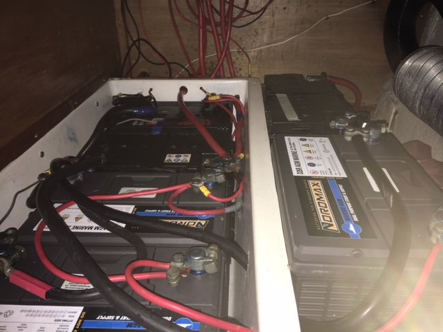

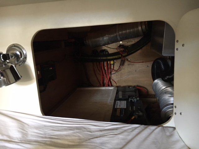

Bild på batteriladdaren samt hela banken, vet inte om det är en bra laddare men får väl söka runt lite.

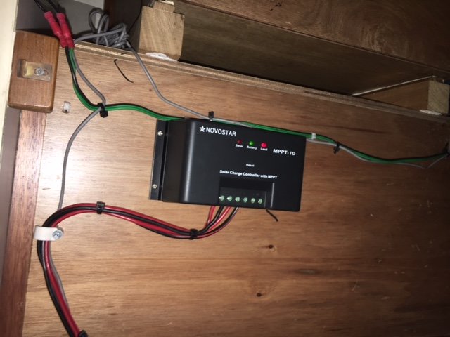

Nu har jag installerat en 50W solcellspanel som är kopplad mot mina 3 AGM underhållsbatterier,
en hel del krypande för den som vet var batterierna sitter på dessa båtar men det blev bra och det bara fungerade när sista kabeln sattes dit och det var skönt,
Nimbusarna på rad ser jag i hamnen 😎 Märks att det är Nimbus huvudstad Gbg 😃 Ordning och reda i stuven, men jag tycker du skulle tillverka något lock till banken, skjuter ett batteri så får du syra överallt och det är inget kul. Enkelt tillverka av någon teak plyfa med ram runt sedan lacka. För länge sedan ägde jag en saab, i den blev det kortis i batteriet under färd hela batteriet hade blåst uppåt och kan ju säga att efter tvätt så fanns inte mycket färg kvar på huven.
Den är verkligen fin din båt otroligt fin suttit och kollat på de bilder du lagt ut, vore den inte så stor skulle nog jag mer än gärna ha en sådan dröm. 👍 🙂. Måste varit ett mycket gott köp rakt igenom, tidigare ägare måste vårdat den ömt.
Det skall ju finnas lock till de lådorna, jag har själv ett lock till min bank på 6 batterier och hade även ett lock på min gamla 26 dc till liknande box. är ju rätt skönt att ha det som kossor säger!=)
Ni har så rätt mina herrar lock är bra att ha på batterierna,
Jag har orginallocket men det syns lite dåligt på en av bilderna,
Grundutförandet är ju 4st batterier som lådan och locket är byggt för,
Så batt 5 och 6 har bara en försänkning som dom står i tyvärr och det får nog vara så ett tag, hela utrymmet är ju ett lock:P

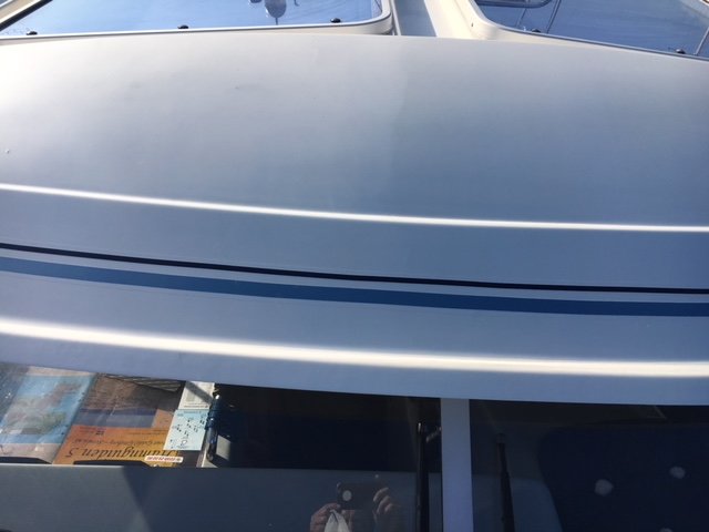

Började igår att försöka komma igenom oxid o annat på takkepsen, och jag tycker att det blev ganska bra, tog en bild i solen men trodde inte det skulle synas så bra,
till vänster ser det ju nästan ut som att jag lagt på medel men inte polerat men så var det inte, utan vänster är torr med oxid och höger rubbad med autosol, sen ett lager vax så är vi hemma.

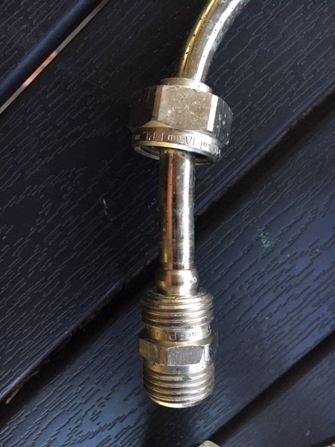

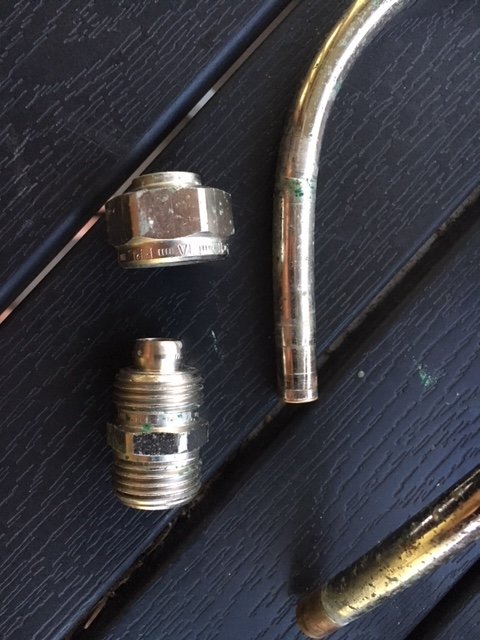

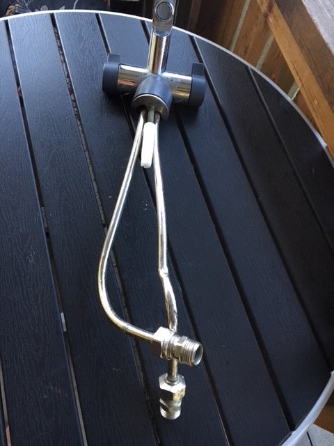

Skruvade ur lilla korta kranen i köket igår,
Det var lite nytt för mig hur dom nipplarna såg ut, men då det endast är 3 st små hål borrade så tänkte jag att det måste ju gå att få bort muttrar så att röret blir så smalt som möjligt,
När jag fick loss rören vid blandaren hahaha felgängade!! va fn,,, så sitter ju där packing och koppar svullo som gör att hålen är för små så det var i nedre ändan jag fick ta isär.
Högre engreppsblandare skall nu inköpas och monteras före semesterstart fredag (semestern har ju inte ens börjat ännu!! det är lååångt kvar:P) och bild kommer på den senare.

Svor när jag demonterade min kran med lika som din, jag skrotade ner den då den varken gick upp eller ner. Den jag har nu är jag betydligt mer användarvänlig och bättre funktionsduglig. 😎

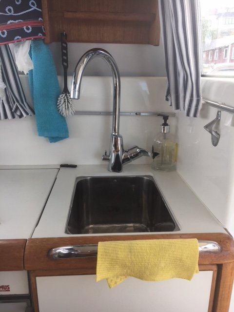

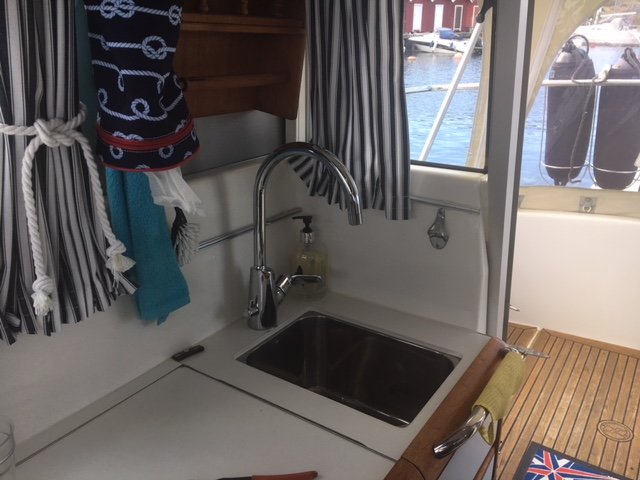

Ny kran på plats, fn va många det finns att välja på,,, o jag som e våg:rolleyes: men men det blev väl ganska bra, kommer även nu att spara en hel del vatten o framförallt varmvatten,
det är ju ett måste med engreppsblandare om man har varmvatten, så som vi har slösat bara för att få en normal temp på vattnet så måste det ärven bli en engrepp i badrummet men hinner inte föra avgång fredag:P
Så snyggt!
Nu blir det bergis gräl om vem som skall få diska!
  • Haha 1
Hehe ja då blev det ju,,, not Jag står där o njuter med min kran😉
