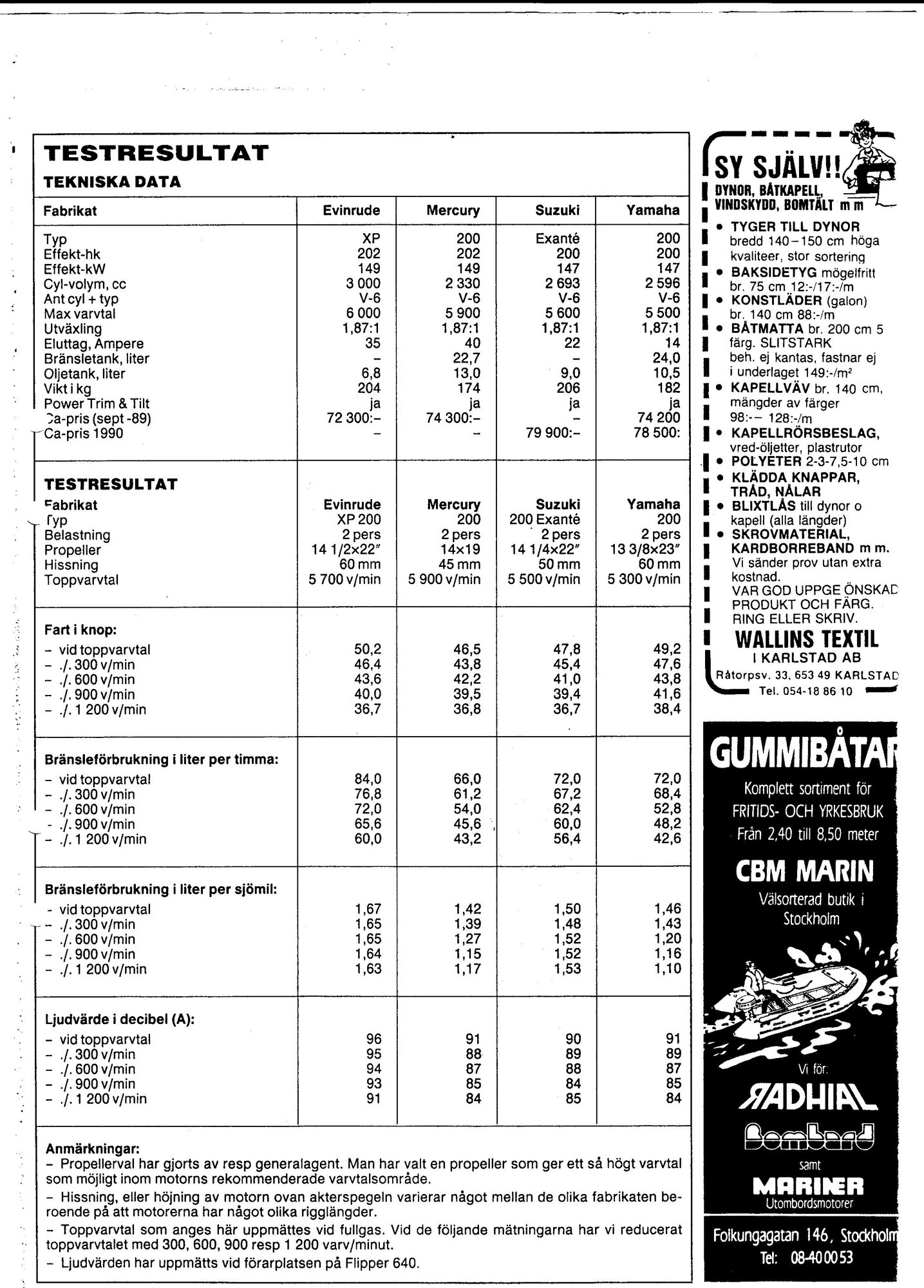

Mange249 491 Postad 28 Juli , 2017 Det är en gammal konstruktion med hög förbrukning och jag tycker mig som på flera andra OMC-modeller se en hel del problem. Deras V6or på gamla 90graders blocket är inget jag vill ta i... Undantaget är V8an på samma grundblock med 2 extra burkar, just för att det är en V8a:) Nedan är siffror för deras 200hk från -89. Jag tror att det är relativt samma motor. -76 an lär juninte vara snålare iaf... Dela detta inlägg Länk till inlägg Dela på andra webbplatser
rallotic 0 Postad 28 Juli , 2017 Herregud, 50-60 liter per timme kan det verkligen stämma? Jag har ju bara 60liters tank med. Men hur jag läser liter per nm tycker jag inte det är lika farlig Hur läser jag den fel?? Dela detta inlägg Länk till inlägg Dela på andra webbplatser
No_jah 440 Postad 28 Juli , 2017 (redigerade) 8 minuter sedan, rallotic säger: Herregud, 50-60 liter per timme kan det verkligen stämma? Jag har ju bara 60liters tank med. Men hur jag läser liter per nm tycker jag inte det är lika farlig Hur läser jag den fel?? Och det är vid 1200rpm, så stället där jag läste att förbrukningen var over 100 liter per timme vid 4500prm är nog inte helt fel Edit. Det är nog förresten toppvarv minus angivna varvtal som som anges i tabellen. Redigerad 28 Juli , 2017 av No_jah Dela detta inlägg Länk till inlägg Dela på andra webbplatser
Mange249 491 Postad 28 Juli , 2017 30 minuter sedan, rallotic säger: Herregud, 50-60 liter per timme kan det verkligen stämma? Jag har ju bara 60liters tank med. Men hur jag läser liter per nm tycker jag inte det är lika farlig Hur läser jag den fel?? Den drar i någon knop långsammare än Yamahan 50% mer per timme! Den producerar dessutom bissart hög ljudnivå! Jag är som sagt inte positivt inställd till dessa äldre OMC. Har däremot haft en Yamaha 200hk som i testet och det är en grymt bra maskin! Dela detta inlägg Länk till inlägg Dela på andra webbplatser
