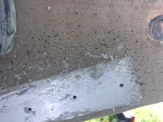

Jonas_Lundblom 0 Postad 12 Juli , 2017 Har en aluminiumbåt som fått korrosionsskador på akterspegeln. Trimplanen är i RF och varit dåligt isolerad mot skrovet och eftersom min båtgranne/grannar legat med landström har jag fått skador på akterspegeln i form av gropfrätning. Går dessa små hål att laga? Dela detta inlägg Länk till inlägg Dela på andra webbplatser
alubatar 22 Postad 13 Juli , 2017 vilken idiot har monterat de? visst det går laga, får fräsas ren och svetsas på. är det inte för djupt kan man blästra och måla med epoxy grund och sen en HB coating. Dela detta inlägg Länk till inlägg Dela på andra webbplatser
Nojjan 5 Postad 14 Juli , 2017 Hur menar du: fräsas ren och svetsas på? Menar du att hela ytan ska fräsas, hur och sedan svetsas hur? Låter som "mission impossible". Eller menar du att plåten sak skäras bort och sedan ska en ny svetsas in? Alu är ett känsligt material så man får alltid vara försiktig. Tråkigt med dålig isolering av trimplanen. Prova interceptorer gjorda i plast nästa gång. Var försiktig att anklaga grannen för detta, den landströmskorrosion jag sett har varit mycket värre än detta. Dela detta inlägg Länk till inlägg Dela på andra webbplatser

Jonas_Lundblom 0 Postad 14 Juli , 2017 (redigerade) 14 timmar sedan, alubatar säger: vilken idiot har monterat de? visst det går laga, får fräsas ren och svetsas på. är det inte för djupt kan man blästra och måla med epoxy grund och sen en HB coating. Det monterades troligtvis av tillverkaren. Jag köpte båten privat och den har stått på land sedan den var ny och garantin gäller inte längre. Kontaktade en svetsfirma och han sa samma sak att först fräsa rent och sedan svetsa ny plåt på akterspegeln. Redigerad 14 Juli , 2017 av Jonas_Lundblom Dela detta inlägg Länk till inlägg Dela på andra webbplatser

Azguz 105 Postad 7 Augusti , 2017 Aluminium oxideras fort sam satan. Tänk en brustablett. Men oxiden som bildas skapar en skyddande hinna omgående på aluminiumet som förhindrar vidare oxidering. Om detta skick, av någon anledning, "tas bort" av någon reaktion så sker oxideringen extremt snabbt. Ofta punktfrätningar som syns på bilden. Dela detta inlägg Länk till inlägg Dela på andra webbplatser
