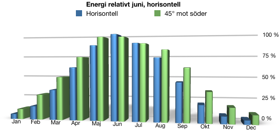

Det har gjorts mätningar i Jönköping under 25 års tid och realistiska förhållanden som bekräftar detta. Solpanelerna är då horisontellt monterade. Under juni-juli-augusti är vinsten med paneler alltid riktade mot söder försumbara. Från september tjänar man på söderriktade paneler men då är å andra sidan energimängden hälften så stor.
I mitt närområde ger en lutning på 40° optimalt med energi sett över ett år.

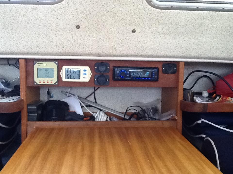

Jag tolkar svaret som att regulatorn har en display som säger 2,2A.
Är du säker på att värdet gäller utmatad ström, d v s 12V-sidan?
Om värdet gäller inkommande ström, d v s 36V-sidan så låter inte 2,2A orimligt i mina öron.

Hyfsat säker.
Displayen har inkommande spänning från cellerna runt 57v
Inkommande ström knappt 1,5 A
Spänning till förbrukare typ 12,7v
Ström till förbrukare 0,0A
Spänning till batterier 12,7 v(vid belastning)
Ström till batterier 2.2A
Regulatorn är en EP Tracer2210A
Displayen är en MT50
OK, så 85 watt matas in i regulatorn, bara 28 watt går vidare till batterier/förbrukare.
Låter onekligen skumt. Jag skulle nog misstänka regulatorn snarare än panelerna...
