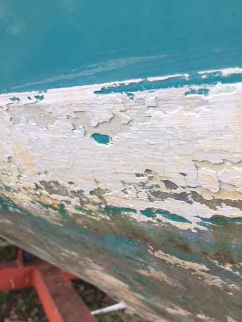

Jag skall ta en bild på skrovet nu i helgen och lägga upp här så kanske ni kan hjälpa mig att se om vilka åtgärder som är mest lämpliga.

Lite bilder som den ser ut nu
Första och sista bilden är på vattenlinjen, där är det flagor som ni ser, undertill är den förhållandevis slät även om det inte ser ut så

Ofta brukar ju gamla båtar som, man köper se bedrövliga ut i botten. På åtminstone 4 av mina båtar har jag slipat ner till ren gelcoat. Ingen har dock sett så bedrövlig ut som din.
Att den ser ut som den ser ut är ju också en fördel. Det är inte så mycket att slipa bort.
Slipade bort ett antal lager bottenfärg och en tjärepoxygrund på min nuvarande båt för ett ar år sen. En halvlång plastköl på en motorseglare LOA 8,60 m bredd 3.05 m Det tog 30 timmar.
Exenterslip kopplad till dammsugare, så jag fick upp allt slipdammet.
En sån bra timpeng har jag aldrig någonsin tjänat, jämfört med vad det skulle kostat att anlita nån som blästrade botten.
Sen är det ju ett antal lager epoxygrundfärg som skall läggas på - om man skall göra jobbet riktigt - och det skall man väll!?

Jag vet inte riktigt vad du har för prioriteringar men om jag var i din sits hade jag gått över botten och pillat och skrapat bort det som var löst (1-2 h), sen bottenmålat och varit glad åtminstone denna säsong. Sen känt efter på nytt när du har mer erfarenhet. Många båtar ser värre ut.
Tja jag prioriterar att använda båten, fyller det samma funktion men med mindre jobb tycker jag det kan vara vettigt. Det som blir lidande är rent estetiskt i så fall , vem bryr sig vem som har snyggast skrov på land så länge det är tätt och bra åtminstone.
Man vill ju inte bränna 10 papp för att ha snygg botten på uppställningsplatsen liksom
Som föreslagits - gör ett OK jobb nu.
Gå över botten med en stålspackel. Slipa med 40-våtslippapper och förlängare så som målarna har. På med bottenfärgen.

Yes det blir till att skrapa det värsta och jämna till med det du föreslår och måla......man vill ju ha båten i vattnet.
