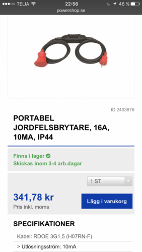

Niklas-L 38 Postad 21 April , 2017 Köpte detta "personskydd" men vet inte hur det uppfyller "kraven" http://www.powershop.se/product.asp?pid=3300 Dela detta inlägg Länk till inlägg Dela på andra webbplatser
bhemac 2 860 Postad 21 April , 2017 Köpte detta "personskydd" men vet inte hur det uppfyller "kraven" http://www.powershop.se/product.asp?pid=3300 Visst duger den, bra pryl om man inte är i behov av en fast (och dyr) installation. Dela detta inlägg Länk till inlägg Dela på andra webbplatser
Kvinnornasman 7 Postad 21 April , 2017 Köpte detta "personskydd" men vet inte hur det uppfyller "kraven" http://www.powershop.se/product.asp?pid=3300 Visst duger den, bra pryl om man inte är i behov av en fast (och dyr) installation. Den är ju riktigt smart, då behövs de ingen JFB? Utan enbart den sladden? Dela detta inlägg Länk till inlägg Dela på andra webbplatser
per_62 229 Postad 21 April , 2017 Det sitter en JFB (JordFelsBrytare) på sladden och det är mycket bra att den löser ut vid 10mA. Bra "sladd"! Dela detta inlägg Länk till inlägg Dela på andra webbplatser
