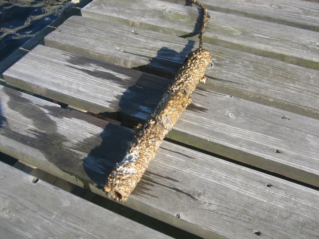

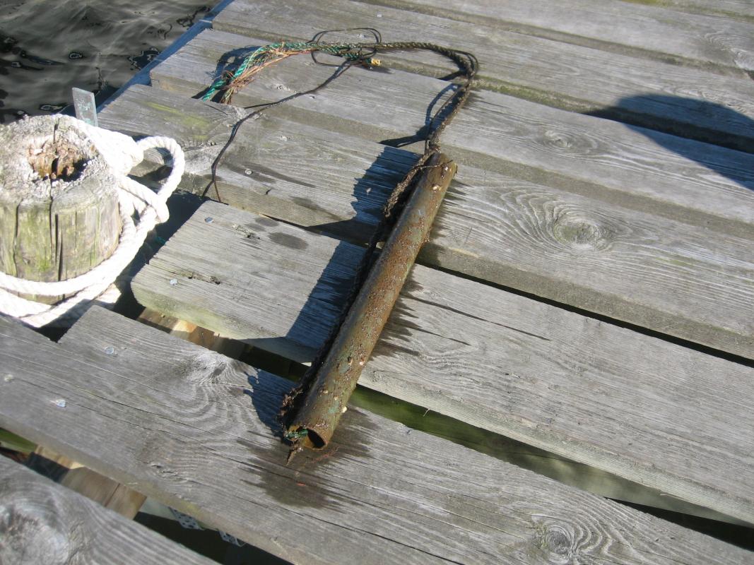

Det finns ganska många inlägg på SXK:s forum om detta. Nedan ett litet utdrag.
I vårt (Västkustkretsen, Tekniska kommittén) enkla prov använde vi fyra par kopparrör, utplacerade på olika platser längs västkusten. Ett rör med fastskruvad zinkanod och ett annat strax intill, men utan anod. På röret med anod växte havstulpaner och musslor obehindrat, på det andra, utan anod, växte enstaka havstulpaner.

Jag var själv med om testen med kopparrör här är bilderna.
Hälsningar Ove
