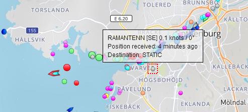

Förtöjningen på Knipplagatan verkar osäker enligt bildens AIS, de höll nyss tydligen hela 0,1 knop i nordlig riktning.
Bildkälla:
marinetraffic.com
