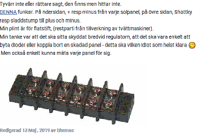

McLasse 707 Postad 21 Januari , 2021 3 timmar sedan skrev Cam72: Gammal tråd men jag surfar vidare på den. Jag ska koppla 3 paneler parallellt 20+20+100w och har nu inhandlat dioder för att hindra backström. För en tid sedan surfade jag runt och såg en fin lösning på plint för att koppla samman allt, jag tror det var någon på forumet som gjort den lösningen och jag hoppas någon kan hjälpa mig hitta rätt på bilden/inlägget då jag inte kan hitta den igen. tack på förhand! Kan vara i den här tråden. Dela detta inlägg Länk till inlägg Dela på andra webbplatser
Cam72 64 Postad 22 Januari , 2021 8 timmar sedan skrev McLasse: Kan vara i den här tråden. En bra tråd men jag vill minnas att det var en stor vit kopplingsplint från en tvättmaskin som användes i det fallet som jag letat efter. Dela detta inlägg Länk till inlägg Dela på andra webbplatser

Lintott 2 129 Postad 22 Januari , 2021 7 timmar sedan skrev Cam72: En bra tråd men jag vill minnas att det var en stor vit kopplingsplint från en tvättmaskin som användes i det fallet som jag letat efter. Delvis rätt... Här är bhemacs:s inlägg i den aktuella tråden. Dela detta inlägg Länk till inlägg Dela på andra webbplatser
Georg_Ohm 5 112 Postad 22 Januari , 2021 6 timmar sedan skrev Lintott: Delvis rätt... Här är bhemacs:s inlägg i den aktuella tråden. Kan meddela att liknande plintar användes av dåvarande Televerket, det var rätt rejäla grejer, det fanns både enkelsidiga och dubbelsidiga med eller utan genomgående kontakt. Även försvarsmakten hade sådana, jag har någon enstaka kvar, nånstans. 1 Dela detta inlägg Länk till inlägg Dela på andra webbplatser
