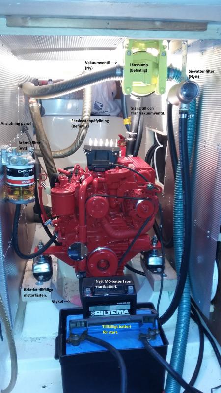

Mackey 4 834 Postad 2 Maj , 2017 (redigerade) Jag skickar en förhandsvisning av installationen för att stilla nyfikenheten. Liten bild En större bild bifogas, nej tydligen inte. Den blir lika liten... Jag tar bort den. Egentligen blir det väl inte så stor skillnad från nu till helt färdigt. Startbatteriet blir ett MC-batteri så att vi får plats med tre stycken 80 Ah-batterier som förbrukningsbatterier. Mackey Redigerad 2 Maj , 2017 av Mackey 2 Dela detta inlägg Länk till inlägg Dela på andra webbplatser
Funkis 143 Postad 3 Maj , 2017 Vad fin den är Mackay! Bra jobbat. Gillar speciellt dina relativt tillfälliga träbitar. Tillfällig = 20 år? 1 Dela detta inlägg Länk till inlägg Dela på andra webbplatser
lindius 65 Postad 3 Maj , 2017 Jäklar vad snyggt! Dela detta inlägg Länk till inlägg Dela på andra webbplatser
Mackey 4 834 Postad 3 Maj , 2017 Tack för uppmuntran, det behövs. Jag har inte varit helt positiv till "båtjäveln" under alla delar av arbetet. Det tog - som jag skrev tidigare - lång tid att få till isoleringen snyggt. En bakgrund som plåtslagare skulle vara lämplig för att se hur man ska kunna böja till Akustimetplåten så att den passar. Själva installationen av motorn med utrustning har varit kul hela tiden, men dyrt. Varför kostar en plastbit - en vakuumventil - från Martec 650:- kr med rabatt. Det finns billigare, men de var fulare... ...och så var de svårare att montera eftersom jag är beroende av att skruva där det finns något att skruva i. Det var nära att jag byggde en egen vakuumventil av ett T-rör där ena "benet" skulle användas för att fästa en liten ventil som släppte in luft. Ett alternativ är ju att använda T-rör och låta en liten vattenstråle strila ut på lämpligt synligt ställe hela tiden när motorn är igång. Då ser man att kylningen fungerar, ingen ventil som kan inte täppas igen och det blir billigt. Mackey Dela detta inlägg Länk till inlägg Dela på andra webbplatser
Azguz 105 Postad 3 Maj , 2017 Snyggt jobbat! Säkerligen bättre, och med mer kärlek, än vad de flesta firmor skulle göra/ge det! Dela detta inlägg Länk till inlägg Dela på andra webbplatser
bhemac 2 860 Postad 3 Maj , 2017 Snyggt! Men du kunde väl betsat och lackat träbitarna? I en båt satte jag ett dubbel glasat fönster av härdglas + plexi i motorumsluckan. Blev ganska tjusigt när man tände motorrumsbelysningen. Med en så här snygg installation skulle jag absolut göra det och sätta in en trefärgs LED belysning och fjärrkontrolll. Vakuumventilen brukar jag ersätta med ett ihoplött kopparrör och ett skvallerrör som sprutar ner i en av dränerigarna i sittbrunn. Då ser man att kylningen funkar och även dräneringen. Mina hundar tycker det är kul också. Dela detta inlägg Länk till inlägg Dela på andra webbplatser
Mackey 4 834 Postad 5 Maj , 2017 Igår blev installationen inspekterad och godkänd och därmed har vi samma garantier som om en firma gjort installationerna. Träbitarna ja. Jo något kanske vi borde göra. Ursprungstanken var att klossarna bara skulle vara mallar vid installationen, sedan skulle de ersättas med något i metall. Tiden räckte inte riktigt till, så nu får de hänga med i sommar. Risken är att tillfälligt blir permanent om man lägger mera möda på det än vad som är nödvändigt, men om det funkar så varför inte. Tyvärr har vi en trappa framför motorn så glaslucka funkar inte, man kommer inte att se något helt enkelt. Id'en är annars lite kul tycker jag. Mackey Dela detta inlägg Länk till inlägg Dela på andra webbplatser

Mackey 4 834 Postad 5 Maj , 2017 (redigerade) Jo, det är något i den stilen vi har tänkt oss när/om träklossarna blir utbyta. Jungfrufärden är avklarad med bra resultat. Maxfart 7,1 knop vid 3250 rpm, kanske lite för stor propeller. Sex knop vid 2200 rpm gick lugnt och skönt. Nu ligger vi på Kalvholmen i västra delen av Lindalssundet tillsammans med fem andra segelbåtar. Det är en härlig kväll Mackey Redigerad 5 Maj , 2017 av Mackey 1 Dela detta inlägg Länk till inlägg Dela på andra webbplatser
