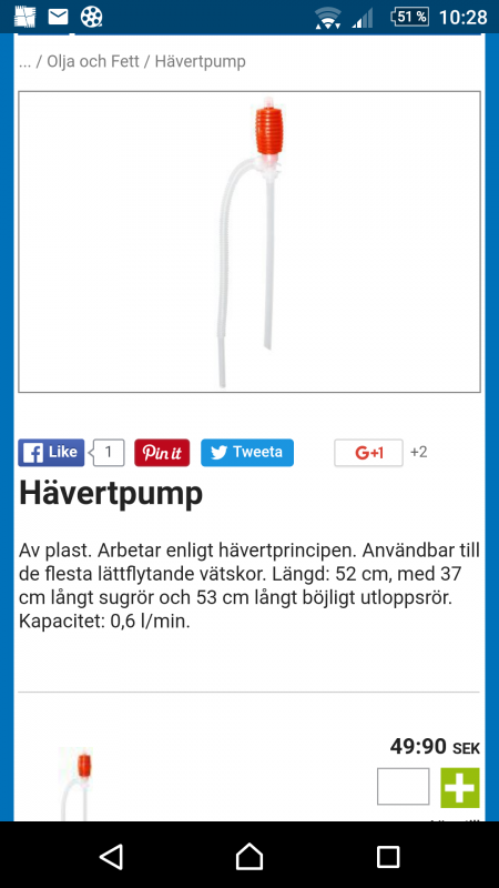

Vad tror ni om att koppla på slangen på en sån här enkel hävertpump som jag sticker ner i tanken? Orkar den eller ska man köpa en borrmaskinspump istället? Det är 1-1,5m från bränskenivån upp till relingen och slangen är ca 5m lång.

Den hävertpumpen du refererar till, nja brukar inte hålla så länge, och dålig kapacitet.

Annars vet jag att den pumpen du länkar in en bild på fungerar!
Kvaliten är inte så hög, men du kan nog tömma iallafall en tank eller två, innan den går sönder.

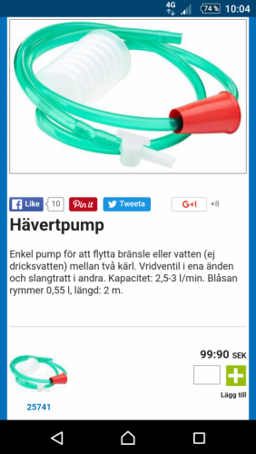

Nu är problemet löst och dieseln på återbruket. Givetvis hade färskvattenintaget galler, det visste jag men måste haft hjärnspel igår. Men jag förde istället slangen genom länspumpens skrovgenomföring, inte i botten förvisso men iaf ca 75cm under relingen. Då gick det att suga fram diesel från utsidan av båten. Tillräckligt för några kallsupar :). Men hur jag än vinklade slangen fick jag hela tiden luftfickor i den så jag fick inte igång häverteffekten.
Nu är det bara 5 minuter mellan feltema och båten så jag for dit för att köpa hävertpumpen istället. Väl där ser jag att den jag tidigare visat inte skulle nå ner i botten av tanken så jag köpte denna istället.post-104696-0-19275200-1479459802_thumb.png
Den fungerade ypperligt! Självklart med biltemastandard så den sög in luft i slanganslutningarna och backventilen hade sin egen vilja, men efter 2-3 omstarter var allt bränsle ute.
