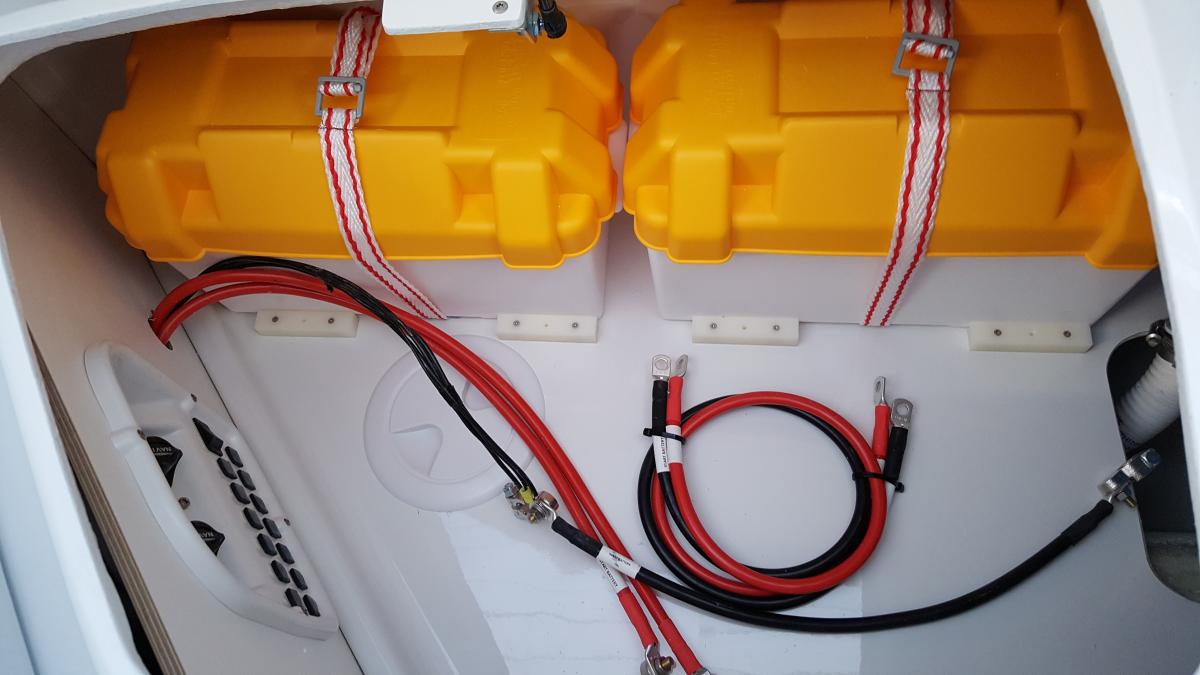

Bifogar en bild på hur det ser ut vid säkringarna, dock ej min båt men det ser likadant ut
Det ser ut som helautomatiska säkringar som man bara trycker in om de ska ha löst ut

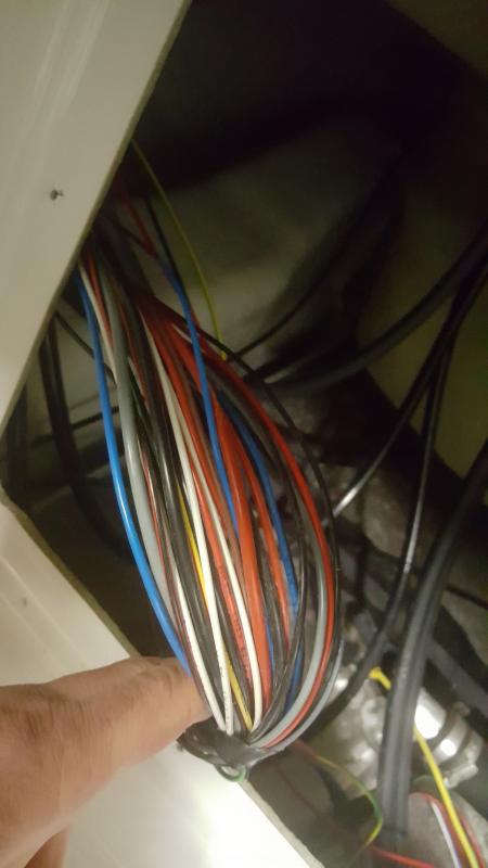

- Jag tänkte jag ska ta lite bilder under middagen och lägga upp om hur det ser ut så Ni kanske förstår bättre hur jag menar :)

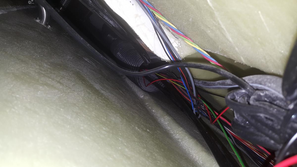

Men då är det bara att dra fram en ny pluskabel från säkringscentralen till den delningspunkten för ruffens olika lampor.
Om det är möjligt, så bråka inte med den ihopbuntade kabelstammen eller det där elröret, försök att dra den nya kabeln vid sidan om.

Något bra tips om hur man enklast gör detta utan att behöva lägga en timme som jag gjorde sist? Eller är det bara att bita ihop och sätta igång :)
En dragfjäder provade jag innan och den om möjligt ännu sämre än najtråden. Minsta lilla motstånd så började en böja sig.
Så här ser det iaf ut. Det är den gul/röda kabeln som är problemet :)
