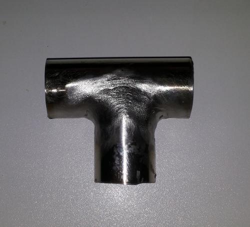

Nojjan 5 Postad 9 Oktober , 2016 Nu har jag provat en fog 90 grader mellan rör. Ganska okay, ursäkta slipandet. Se bild. Nästa steg är att böja med (torr)sand i. Hur varmt ska man försöka få röret? Dela detta inlägg Länk till inlägg Dela på andra webbplatser
bhemac 2 860 Postad 9 Oktober , 2016 Nu vet jag inte hur mycket du fixat i PhotoShop men det ser ok ut. Prova slipa med Flapdisc. De enda rör jag lyckats varmbocka snyggt är hårda kopparrör resp. pansarrör. De ska värmas så de glöder, tveksamt om det går med gasol. Glöm inte slå in pluggarna flera gånger under bockandet. Dela detta inlägg Länk till inlägg Dela på andra webbplatser
Nojjan 5 Postad 9 Oktober , 2016 Nu vet jag inte hur mycket du fixat i PhotoShop men det ser ok ut. Prova slipa med Flapdisc. De enda rör jag lyckats varmbocka snyggt är hårda kopparrör resp. pansarrör. De ska värmas så de glöder, tveksamt om det går med gasol. Glöm inte slå in pluggarna flera gånger under bockandet. Om jag vore så duktig med Photoshop så skulle jag nog har råd att köpa en ny båt istället för att renovera en gammal "hink" Dela detta inlägg Länk till inlägg Dela på andra webbplatser
bhemac 2 860 Postad 9 Oktober , 2016 Om jag vore så duktig med Photoshop så skulle jag nog har råd att köpa en ny båt istället för att renovera en gammal "hink" Då har du en bra framtid som RF-fixare! Dela detta inlägg Länk till inlägg Dela på andra webbplatser
