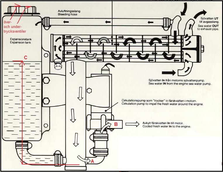

[Trycket vid A blir lägre när pumpen startas, och högre vid B. (Det är ju själva meningen med pumpen att skapa en tryckskillnad som cirkulerar runt vattnet i systemet.) Expansionskärlets nedre anslutning sitter nära A och trycket sjunker nog en smula även där. Går att mäta tryck i enheten "centimeter vattenpelare" som vid C. Behövs bara en pytteliten skillnad i trycket för att en fri vattenpelare skall sjunka 1 cm enligt sajten HÄR.]
Vill förtydliga detta med att öppna expansions-kärlets lock som Ruskpricken skrev om...
Trycket sjunker naturligtvis till omgivningens ifall locket öppnas med varm motor, men det låter sig göras. Varning: bara om glykolvattnets temperatur inte överstiger hundra grader, i annat fall störtkokar det och far upp och skållar!
[Martecs plastlock till expansions-kärlet har två ventiler enligt skissen, övertrycksventilen pyser UT  luft så att övertrycket blir max runt lämpliga 1 ATÖ (kokpunkt ca 110 grader). Undertrycksventilen släpper istället IN luft så vakuum undviks - ifall locket måste öppnas vid varm motor. Kan ju bli undertryck som suger ihop gummislangarna annars när motorn svalnar.]
Angående avluftning så sägs i manualen att avluftnings-slangen överst i bild kan ge luftbubblor många minuter efter installation. Inget sägs (?) om att man behöver klämma på slangar för att jaga ut luftbubblor. Vid varm motor är normalt trycket i systemet ca 1 ATÖ (ATmosfärs Övertryck), vid läcka pyser alltså luft UT och inte in. Ett inte ovanligt fel är att avgaser läcker in via minimal otäthet hos topplocks-packningen, är ju typ 24 ATÖ i cylindern så avgaser tränger lätt in. Blir snabbt smutsig glykol i så fall, så kolla gärna dess utseende med misstänksamma glasögon.
[Cirkulationen i huvudkretsen upphör inte då luftbubblor rycks med i vattenflödet, alltså när  "pinke/skvaller-strålen" tvärs exp-kärlet översta del får avbrott. (För huvuddelen av vattenflödet går ju inte via den klena avluftningen, däremot söker sig ju gasbubblor uppåt. Kallas väl "självavluftning"?)]

Kanske är nån av ventilerna i exp-kärlets lock trasig (skissen i inlägg #3) och inget övertryck byggs upp? Skulle testat att varmköra motorn litet lätt, sedan öppnat locket. Det skall då höras ett tydligt men kortvarigt pys-ljud ifall övertryck rådde innan öppnandet.
[Misstänker lockets ventiler för att de ju ligger ju högst på expansions-kärlet - som i sin tur enligt installations-anvisningen skall vara placerad så att en ca tredjedel av kärlet ligger högre än motorns högsta punkt. Alltså "ovan vattenytan" i det slutna systemets pytte-ocean. (Har "plastiga" små ventiler också, fast jag har i och för sig aldrig själv haft några problem med dessa. Dock kan väl litet skräp i den förmodat gastäta ventil-flärpen sabba hela idén med reglerat övertryck.)
Skulle alltså kollat att det faktiskt råder övertryck vid lätt varmkörd motor, kort sagt lyssnat efter pysljudet då locket öppnas! (Skriver "lätt varmkörd" för minns varningen om störtkokning/ skållning ifall locket öppnas då tempen ligger över 100 grader.)
