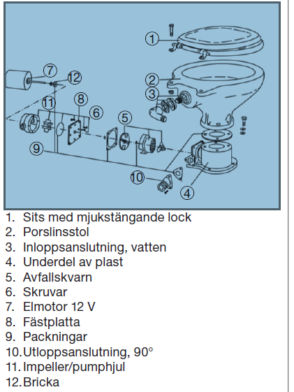

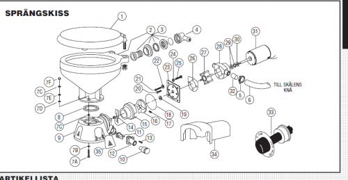

mikaelno 7 Postad 1 Augusti , 2016 Hur är det med Biltema El-toa, vad jag kan se på bilder från deras beskrivning har den ingen jokerventil på utloppet. Blir intressant att se hur det funkar efter du har bytt "larsakelarsson". Dela detta inlägg Länk till inlägg Dela på andra webbplatser
Georg_Ohm 4 984 Postad 1 Augusti , 2016 De eltoaletter jag sett har ingen sådan ventil som en joker, det är en annan konstruktion, mer lik en impellerpump, med då "kvarnhjulet" uppepå, samt en centrifugalpump till spolvattnet, allt monterat på samma axel, låter komplicerta, men är inte det i verkligheten. Det brukar stå i bruksanvisningen att dessa inte får köras torra. Dela detta inlägg Länk till inlägg Dela på andra webbplatser
bhemac 2 859 Postad 1 Augusti , 2016 I min Masterflush verkar det sitta en "check valve" (som ser ut som en joker). Kan nog ha att göra med hur pumpen är konstruerad, min pump har inte impeller. Dela detta inlägg Länk till inlägg Dela på andra webbplatser
mikaelno 7 Postad 2 Augusti , 2016 Så här ser Biltema ut, verkar väl inte vara mycket som håller tillbaka avloppet Dela detta inlägg Länk till inlägg Dela på andra webbplatser
Caribic410 758 Postad 2 Augusti , 2016 I min nyligen sålda båt sitter en biltematoa. Jag hadebåten i 6år. Ägaren innan hade installerat toan. Impellern håller tätt och släpper ej tillbaka. Sen beror det väl på hur mycket ev fallhöjd är. I den båten finns ingen tank och ut-slangen går endast i en liten båge och ut har jag för mej. Dela detta inlägg Länk till inlägg Dela på andra webbplatser
trewq 592 Postad 2 Augusti , 2016 I min nyligen sålda båt sitter en biltematoa. Jag hadebåten i 6år. Ägaren innan hade installerat toan. Impellern håller tätt och släpper ej tillbaka. Sen beror det väl på hur mycket ev fallhöjd är. I den båten finns ingen tank och ut-slangen går endast i en liten båge och ut har jag för mej. Låter spännande, bara impellern som hindrar havet att komma in via hävert, om det inte finns luftventil på slangen, men vill man ha det? Dela detta inlägg Länk till inlägg Dela på andra webbplatser
mikaelno 7 Postad 2 Augusti , 2016 Så här ser Biltema ut, verkar väl inte vara mycket som håller tillbaka avloppet Capture.PNG Så här ser Jabsco ut, notera nummer 11 Dela detta inlägg Länk till inlägg Dela på andra webbplatser
bhemac 2 859 Postad 2 Augusti , 2016 Masterflush ser i princip ut som Jabsco dvs en Jokerventil som fungerar som backventil, alltså samma konstruktion som en manuell toalett. Därför står det alltid att en toalett monterad under vattenlinjen och med ett direktutlopp till havet ska ha en luftas slang och en överbordventil som ska hållas stängd när båten inte används. Eftersom man inte får pumpa ut direkt så kan det vara smartare att sätta utloppet över vattenlinjen. En möjlig slutsats är att billigare eltoaletter har en impellerpump som även får agera backventil. De andra verkar snarare ha en centrifugalpump. Dela detta inlägg Länk till inlägg Dela på andra webbplatser
