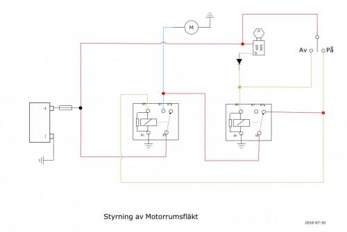

Efter att ha åkt om kring med motorrumsfläkten på vid ett antal
tillfällen nu i sommar så tänkte jag fixa så fläkten stänger av sej
själv när man startar motorn.
Vad tror ni om denna koppling, har inte provat ännu,
(Brytaren är en återfjädrande)
Om jag fattar ditt schema rätt så drar relä 2 när du vrider på nyckeln antingen i tändläge eller startläge eller trycker på strömbrytaren mot Av läge, fläkten stängs av
Fläkten stannar alltså så innan motorn startat? Vilket i min värld blir lite galet. Fläkten bör gå några sekunder efter motorstart och framför allt under startsekvensen.
Nu var din koppling ganska vettig, men jag skulle nog skaffat någon typ av tidrelä istället som styr fläkten.

Här är i alla fall min idé om en lösning på problemet:
Funktion:
Man trycker på strömbrytaren S, som är en tryckströmbrytare, automatiskt återgående. Då drar Relä 1, eftersom det är jordat genom Relä 2.
Fläkten får ström och startar. Denna ström matar också relä 1, genom diodenså att det drar trots att man släppt strömbrytaren. Dioden skyddar strömbrytaren.
Då man slår på tändningen drar Relä 2, och då bryts jordningen till Relä 1 och det slutar i sin tur dra, så att fläktmotorn stannar.

Tyvär funkar inte din variant som jag tänkt mej för jag har fläkten igång hela tiden medans jag tankar så bensinångorna försvinner.
Och har täningen på så jag ser tankmätaren.
Min variant kopplar bort fläkten när man vrider tändningsnyckeln till startläge.
Min variant kan man stänga av fäkten med brytaren ifall man ångrar sej.
