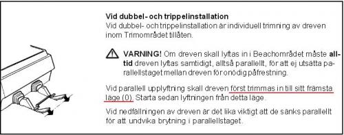

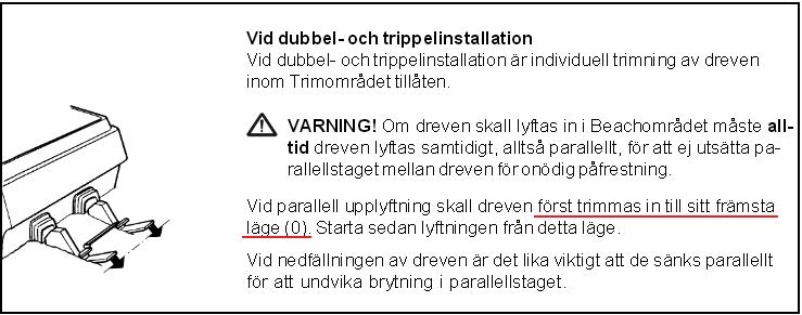

Thomas-1 311 Postad 1 Maj , 2016 (redigerade) I trådhuvudet skrev du...Monterade tillbaka drevet idag, men jag kan bara köra drevlyften uppåt.Ja det går nedåt en liten bit om jag stänger av och sätter på tändningen, och så får jag hålla på för att få ned drevet helt.I inlägg #8 skrev du tvärtom...När jag skall höja drevet måste jag hela tiden trycka både på den grå och den röda, så går det upp kanske 10 cm, då måste tändningen brytas och så höja igen. Nedåt går det hela vägen utan problem.Vilket är det som gäller, tändningnyckel-trixande behövs vid UPP eller NED? Eller bägge?? (Inte för jag blir särskilt mycket klokare, men om detta ändrat sig underhand kanske det kan ha betydelse felsökningsmässigt?)Du kanske har dubbla drev, detta med 42 eller 43 spelar nog ingen roll för min tidigare länkade manual gäller bägge?Gissar att du i så fall inte har parallellstag enligt bilden?[Litet märklig konstruktion med parallellstagen kan jag dock tycka, fattar att det kan vara bra att fintrimma dreven individuellt. Men försöker man lyfta dreven rejält skall tydligen båtägaren själv ansvara för att det sker hyfsat parallellt så inte staget eller annat överbelastas? Varför inte en enda knapp för "parallellyft" respektive två för "individuellt trim" kan jag undra? Bara en fundering.] Redigerad 1 Maj , 2016 av Thomas-1 1 Dela detta inlägg Länk till inlägg Dela på andra webbplatser
Georg_Ohm 5 263 Postad 1 Maj , 2016 Jag har enkelinstallation, tack och lov, bara ett drev. Jag skrev ju fel, det var vid uppåt som jag var tvungen att stänga av tändningen fyra-fem gånger för att få upp drevet genom att då trycka på både röda och grå knappen, nedåt gick bra bara genom att trycka på nedåtknappen. Sedan kopplade jag ur det trepoliga runda kontakstycket vid givaren, och då kan jag manövrera drevet lättare, utan att stänga av tändningen. Men då visar instrumenten litet hursom helst, slumpvisa siffror, när givaren var inkopplat var displayen svart. Nu fungerar jag på om jag skall klippa det tre kablarna efter kontaktstycket, löda i tre egna kablar och dra fram till instrumentet, och se om det funkar, och om det gör det kan man göra en avgrening till indikeringsinstrumentet på flybridgen....? Dela detta inlägg Länk till inlägg Dela på andra webbplatser
