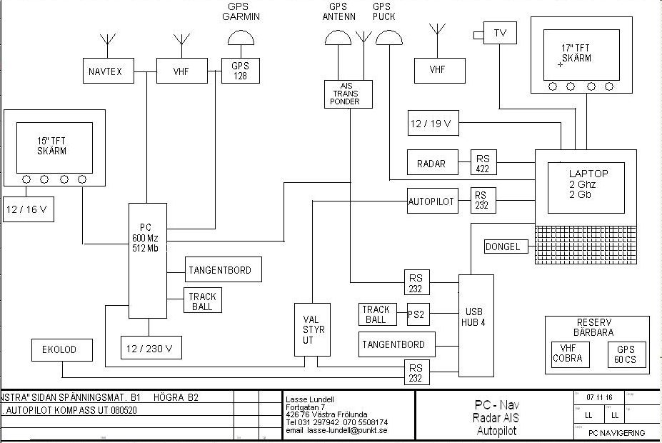

Kört flera AISer med "julas" á 200:- till PCen.
Troligtvis har inte din AIS normalstandard.
Trueheadins AISer som är "marknadsledare har :
8.2 Teknisk specikation AIS RX YACHT
8.2.2 Ut data Hastighet :    38400 b/s (default) Format :    NMEA 0183
http://lasselundell.se/ais.html
