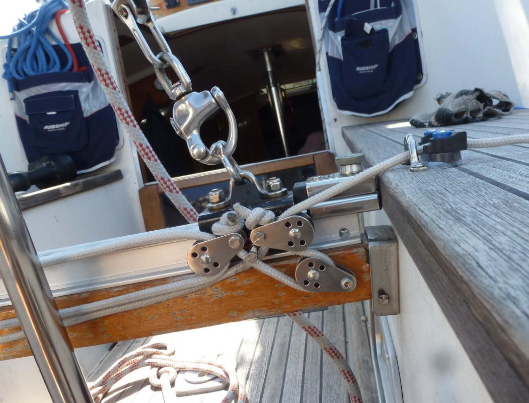

Så här blev det och det funkar hyfsat bra. Skall flytta fästena för trimblock och skotlinan ner till vagnen så vinklarna blir bättre, hade inte rätt borr i verktygslådan.
Har visserligen bara provat i c:a 7 m/s men det var inga problem att dra upp vagnen i lovart. Vanligtvis är det inte då utan i svagare vindar man behöver trimma vagnläget, så jag är nöjd med funktionen.
Om man planerar ett slag går det så klart att släppa ner vagnen i lä (dvs nya lovart), låsa den där och sedan göra slaget, då är trimmet klart direkt efter slaget utan någon ansträngning.
Kostnad: 4 trimblock Hjertmans 164 kr, 2 Skotlås Biltema 200 kr, byglar, skotlina o skruv hade jag i förråden, så det landade väl på c:a 400 kr totalt.
Den ändlösa linan har en knop mitt på så man lätt kan ta loss linan från skotlåsen på tofterna om man vill ta bort hela skenan. Eftersom min ratt o piedestal ändå sitter där så brukar jag inte göra det så ofta...

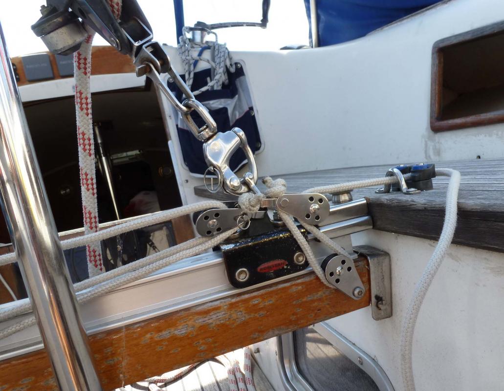

Blev klar idag. Borrade o gängade 3 st M5 hål i den 3,5 mm tjocka rostfria vagnen o monterade 2 block + en M5 skruv (för att dela linan/skotets fästpunkter).
Hyfsat bra twist i dagens lättvindssegling.
Det hade nog blivit ännu bättre om skotvagnen hade kunnat komma upp ytterligare någon dm i lovart, men det får bli ett annat år med en annan skena...!

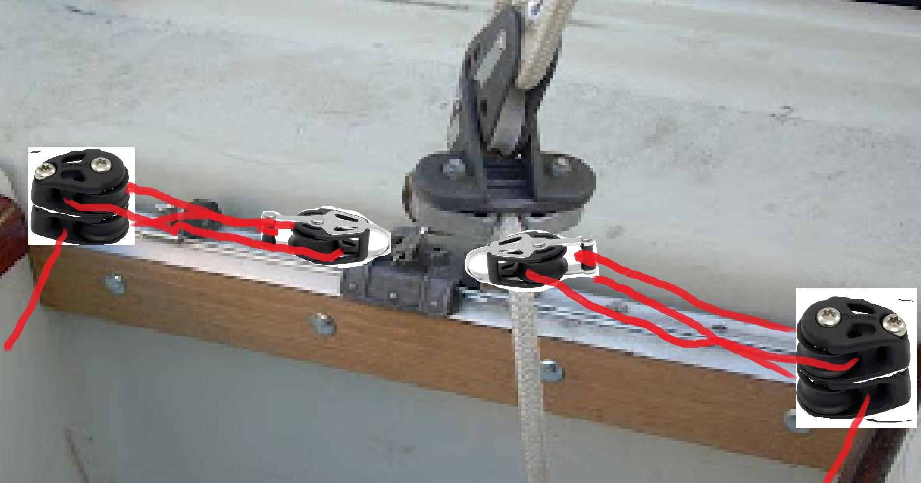

Nu är i alla fall den flytande skotskenan på gång.
Så här ungefär blir det.
Två kindblock ovanpå varandra på vardera sida och ett block med hundsvot i travaren.
Lina 6 mm, lite tunt för att vara bekvämt tycker jag.
Alla block kullagrade.
Sedan blir det väl några råttor eller något som jag tror finns liggande.

Skotskenan är bytt till en som är utväxlad 1:3 med trimlinorna på skotvagnen 😊
Har också sytt en fallpåse för skotet, så jag slipper halka runt på det på durken. Skotet sitter akteröver, trimlinorna för vagnen föröver.

1 timme sedan skrev Mackey:
Vissa saker går inte så fort...

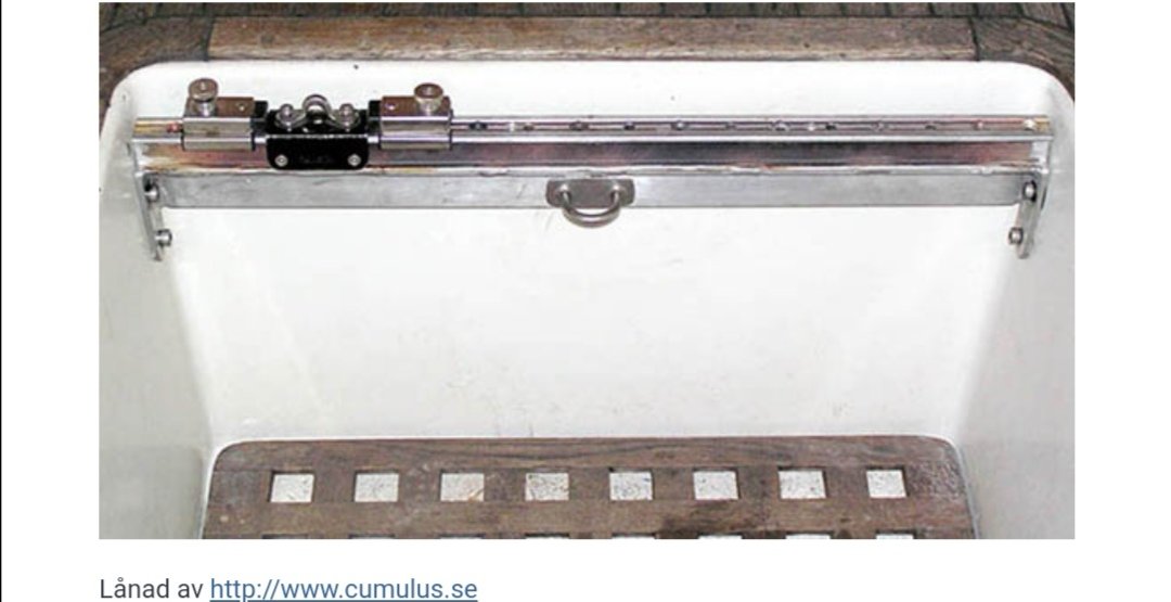

Den som konstruerade just Cumulus, ansåg tydligen att det inte behövdes någon skotskena.
Satt ursprungligen en enda ögla mitt i sittbrunnen.
Förre ägaren monterade denna skena på en typ träregel, på samma ställe som skenan nu sitter på en balk av aluminium, bultad i sittbrunnen väggar.
Detta av den anledning att träregel plötsligt gav med sig.
Tjohopp...
Och viss skulle skenan kunnat gå längre ut... Men då ovanpå
typ britsararna. Blir då skavd där bak.
