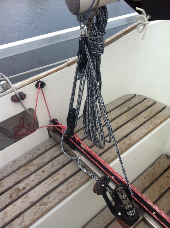

Mackey 4 207 Postad 13 Mars , 2016 (redigerade) Hej! Ett projekt jag tror jag försökt få hjälp med tidigare, men jag hittar inte ämnet längre. Minns kanske fel, händer allt oftare... Har hittat; http://www.maringuiden.se/forum/topic/50148-flytande-skotpunkt-till-storskotet/, bilder saknas http://www.monark700.com/2009/05/17/ny-storskotbalk/, en länk från ovanstående ämne. Vi vill alltså komplettera befintlig skotvagn med lite "snören" och block så att vi kan flytta skotvagnen lättare under segling. Båten är en Comfort 32:a med ett storsegel på ca. 20 m2. Hittar ingen riktigt bra bild, men här ser man hur skenan är tänkt att sitta när den är monterad. Det är en kort skena som fästs mellan tofterna och i höjd med tofterna ovanför bakre delen av ventilerna. Lånad av Båtagent, http://www.batagent.se Skenan vi har är en sådan här som är monterad på en träregel. Det går alltså lätt att fästa något på valfri plats i anslutning till skenan. Det går att skruva loss fästet för storskotet och komplettera med längre skruvar om man vill fästa en trissa på vagnen eller fixa ett fäste för block och/eller skotråttor. Tillägg: I vardera änden på skenan sitter ett plaststopp med en skruv som går igenom träregeln. Även där kan man alltså fästa trissor eller block. Lånad av http://www.cumulus.se Tänk in denna skena och en regel i vår sittbrunn. Jag är ganska säker på att jag behöver en utväxling på 1:4 för att orka flytta vagnen under belastning, men vet inte om det räcker. Vad tror ni andra? Vi tänkte ta bort ändstopparna för att tjäna några centimeters längd på skenan, men gör det någon skillnad tror ni? Frågan är hur vi ska få till något listigt som blir någorlunda lätt att manövrera med den utrustning vi har. Finns det något sätt man kan dra linorna så att det blir lätt att lossa ena sidan samtidigt som det blir lätt att ta hem på andra sidan? Jag har några tankar och idéer, men jag vill först få lite input från er. Tillägg: Jag ska försöka hitta eller ta en bild som visar hur det ser ut i verkligheten. Tack på förhand. Mackey Redigerad 13 Mars , 2016 av Mackey Dela detta inlägg Länk till inlägg Dela på andra webbplatser
Mackey 4 207 Postad 13 Mars , 2016 Jag hittade en bild till slut... Mackey Dela detta inlägg Länk till inlägg Dela på andra webbplatser
Larsakelarsson 32 Postad 13 Mars , 2016 Ser att du flyttat skotskenan en bra bit föröver vilket så klart gör att det behövs mycket kraft för att flytta vagnen upp i lovart under belastning. Själv har jag istället funderat på att förlänga skotskenan så den går över hela sittbrunnens bredd uppe på tofterna men i originalpositionen. Det finns färdiga paket för detta: http://www.watski.se/Storskotskena-kit-11em5 Men det går så klart att återanvända vagnen och, i mitt fall köpa ny längre skena, och förse vagnen med block för sidoförflyttningen, men kostnaden för min del kanske ändå landar i närheten av vad ett paket kostar? Du behöver säkert utväxling 4:1 med den position på balken som du valt. Min H-båt hade ett bra system för detta med en skotråtta placerad på sidan av sittbrunnen så man lätt kunde lossa och efter hemtagning i lovart lätt låsa linan där. Lite mindre krafter på ett H-båtssegel men viktigt att trimma vagnläget för att få rätt twist Dela detta inlägg Länk till inlägg Dela på andra webbplatser

Larsakelarsson 32 Postad 14 Mars , 2016 (redigerade) Whoops, ser nu att du lånat den ena bilden från en annan båttyp. Tyckte nog att det inte stämde med ett bridgedäck på en Comfort 32! Då är det mer hanterbara krafter för att trimma upp skotpunkten i lovart så 4:1 utväxling kan räcka. Ibland har jag fått ta hjälp av en lina runt skotpaketet och upp till lovartswinschen för att orka dra upp vagnen. Lycka till med projektet. Redigerad 14 Mars , 2016 av Larsakelarsson Dela detta inlägg Länk till inlägg Dela på andra webbplatser
uaedav 5 Postad 14 Mars , 2016 En lösning att förenkla manövreringen av skotvagnen är att ha en lina för att förflytta skotpunkten. Om låset är en vanlig fjäderbelastad skotråtta kan man, genom att rycka i linan lossa den på den ena sidan och direkt börja ta hem åt andra hållet. Den enda nackdel jag hittat med denna lösning är att det är lite väl enkel att lossa skotvagnen av misstag men det är en vana och trimning av längden på linan. En annan lösning är att ha skotråttorna som låser vagnen på själva vagnen. De sitter då precis intill varandra och man behöver inte jaga över till andra sidan. Jag har provat båda och föredrar den senare. Dela detta inlägg Länk till inlägg Dela på andra webbplatser

Mackey 4 207 Postad 15 Mars , 2016 Men Mackey då! ... Så fort pressen på "vagnen" släpper drar du snabbt som en kobra upp vagnen mot styrbord, ta hem skotet som du slackade å fall av. Tar 5 sekunder. ... Ha, ha! Jag kör mede kobrametoden idag, eller så blir det styrkemetoden om vi är flera ombord. Jag är lite trött på båda metoderna och tänker pröva om det är bekvämare att ha några "snören" att dra i istället. ... Men...alltid ett men...med en skotbalk som du pratar om så blir skillnade så liten så om jag vore du skulle jag inte bry mig om arbetet å kostnaden. Du vinner kanske max en timma hela vägen upp till Haparanda på nonstopp kryssbog. Så vad talar vi om? På förra båten tog jag bort "knäkrossarbalken" det första jag gjorde. Eftersom det allra första var att slå knät blodigt, när jag köpt båten å skulle segla hem henne. ... Det gör faktiskt förvånansvärt stor skillnad att flytta vagnen den korta biten från centrum, vet inte riktigt varför, men storen står väldigt mycket bättre och samverkar på ett bättre vis med genuan. Du kan inte hindra mig! Mackey 1 Dela detta inlägg Länk till inlägg Dela på andra webbplatser
JonasP 71 Postad 15 Mars , 2016 Byt vagn om du hittar nån som passar på din skena. Eller så gör du som Lars och passar på att förlänga den, det är nog det bästa! Byt till en som har råttorna på vagnen så blir det mindre hål att göra i båten. 4:1 räcker nog gott och väl, jag tror att vi har 7:1 på X35an. Dela detta inlägg Länk till inlägg Dela på andra webbplatser

rgsson 9 Postad 16 Mars , 2016 4.1 räcker. På min båt med 45m2 i storen har jag just 4.1 (linan går två hela varv) och orkar dra upp vagnen i lovart utan större besvär. Att ha fästena för båda sidornas linorna på skotvagnen kan jag rekommendera. mvh R Dela detta inlägg Länk till inlägg Dela på andra webbplatser

Larsakelarsson 32 Postad 16 Mars , 2016 Ruskprick: Den här tråden som Mackey startade handlar om hur man skall kunna fixa till en vettig trimning av skotvagnen för storseglet så man lätt kan flytta skotpunkten dit man vill ha den. Jag tror han har fått några vettiga svar, bl a min bild från H-båten som visar ett relativt enkelt arrangemang med 1 ändlös lina som kan manövreras från valfri sida beroende på vart man vill flytta vagnen. Ditt genuina svammel om segeltrimning i den högre skolan väcker bara löje och visar att du nog får börja om med grundkurs 1 i en optimistjolle, då ser du effektivt hur segeltrimmet funkar i verkligheten. Dela detta inlägg Länk till inlägg Dela på andra webbplatser

jask 14 Postad 20 Mars , 2016 Köp en färdig skena med block och allt klart monterat på skenan, snyggt och kompakt. Lewmar har en låg skena som inte är så hög om du nu vill ha den på bänkarna. Dela detta inlägg Länk till inlägg Dela på andra webbplatser

Mackey 4 207 Postad 20 Mars , 2016 (redigerade) Köp en färdig skena med block och allt klart monterat på skenan, snyggt och kompakt. Lewmar har en låg skena som inte är så hög om du nu vill ha den på bänkarna. Byt vagn om du hittar nån som passar på din skena. Eller så gör du som Lars och passar på att förlänga den, det är nog det bästa! Byt till en som har råttorna på vagnen så blir det mindre hål att göra i båten. 4:1 räcker nog gott och väl, jag tror att vi har 7:1 på X35an. Jag har funderat på alternativet att förlänga skenan, har sett Comfortina 32:or med lång skotskena, men... Även om vår skena är kort gör den sitt jobb tycker jag och vi får "fason" på det relativt lilla storseglet med de trimmöjligheter vi har. Vi vill inte ha en fast monterad skena som man slår underbenen blodiga på i han. Det går säkert att lösa, om man vill, men det vill vi ju inte... Återstår att köpa en ny kort färdig skena, men det ger väldigt lite mervärde för pengarna och dessutom är vi "snåla" av oss och ger hellre bort pengarna till någon/något som behöver dem än köper nästan onödiga saker. Det är också roligt att hålla liv i gamla prylar istället för att bara köpa nytt. En ny vagn med råttor är ett bra alternativ, ska kolla på det. Så tycker vi, så därför är vi mest intresserade av att "piffa till" den befintliga skotskenan. Mackey Redigerad 20 Mars , 2016 av Mackey Dela detta inlägg Länk till inlägg Dela på andra webbplatser

Peter_K 4 079 Postad 20 Mars , 2016 Har du ett bridgedäck och vill ha en längre skena kan man montera skenan på det och få grejerna ur vägen. Min båt saknar bridgedäck, och jag har samma lösning med löstagbar teakstock - funkar helt okej precis som du skriver. Jag vill också ha lösningen med flytande skotpunkter och 1:4-utväxling, tänkte det är praktiskt med råttorna på själva vagnen. Lutar mer o mer åt nytt system, det kostar såpass mycket pengar att köpa microblock mm, och väger man in tiden börjar jag inse att det förmodligen inte blir av att fixa detta. Jag jobbar ganska mycket med vagnen (eller gjorde, funkar inte på den här båten) i byig vind. Jättepraktisk att släppa vagnen i byarna för att kompensera för vridet av den skenbara vinden, för att sedan ta hem igen när byn passerat - påverkar inte trimmet lika mycket som om man gör samma manöver med skotet. 1 Dela detta inlägg Länk till inlägg Dela på andra webbplatser
