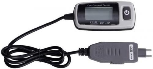

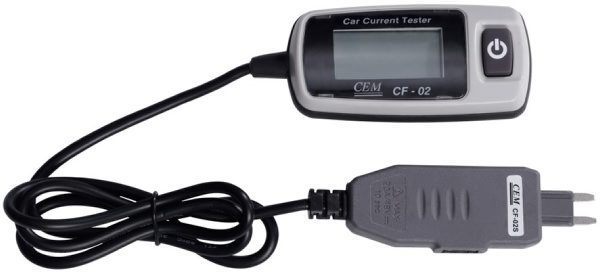

Faderullan 734 Postad 20 Februari , 2016 Tångamperemätaren är inte som bäst när det gäller små strömmar i likströmsläge. När man letar krypströmmar som tömmer batterierna långsamt brukar det gälla strömmar långt under en ampere. För mina mindre elvana vänner som har flatstiftssäkringar brukar jag rekommendera den här från Biltema: http://www.biltema.se/sv/Bil---MC/Verktyg-och-Verkstadsutrustning/Testinstrument-och-Elektronik/Elkretsprovare-2000023374/ Med den är det bara att ta ur en säkring, plugga i mätaren i stället och kolla om det går någon ström. En huvudbrytare av god kvalitet är ju bästa försäkringen mot batteritömning. Ett vanligt fel på billiga huvudströmbrytare är att kontaktblecket svetsats fast när man brutit strömmen när det varit stor förbrukning. Då kan brytaren leda igenom trots att man har den röda nyckeln i handen... Att tänka på är att man ofta har länspumpen kopplad så att den fungerar även när huvudbrytaren är avstängd. Vissa moderna pumpar som inte har en gammaldags vippbrytare "kollar" med jämna mellanrum om det finns vatten att pumpa och de drar en liten ström hela tiden. Radions kanalminnesfunktion brukar också vara kopplad förbi huvudbrytaren. Även där är förbrukningen minimal men en gammal apparat kan ju förbruka några tiotals milliampere. 2 Dela detta inlägg Länk till inlägg Dela på andra webbplatser

Caribic410 758 Postad 20 Februari , 2016 Tångamperemätaren är inte som bäst när det gäller små strömmar i likströmsläge. När man letar krypströmmar som tömmer batterierna långsamt brukar det gälla strömmar långt under en ampere. För mina mindre elvana vänner som har flatstiftssäkringar brukar jag rekommendera den här från Biltema: http://www.biltema.se/sv/Bil---MC/Verktyg-och-Verkstadsutrustning/Testinstrument-och-Elektronik/Elkretsprovare-2000023374/ ampere.jpeg Med den är det bara att ta ur en säkring, plugga i mätaren i stället och kolla om det går någon ström. En huvudbrytare av god kvalitet är ju bästa försäkringen mot batteritömning. Ett vanligt fel på billiga huvudströmbrytare är att kontaktblecket svetsats fast när man brutit strömmen när det varit stor förbrukning. Då kan brytaren leda igenom trots att man har den röda nyckeln i handen... Att tänka på är att man ofta har länspumpen kopplad så att den fungerar även när huvudbrytaren är avstängd. Vissa moderna pumpar som inte har en gammaldags vippbrytare "kollar" med jämna mellanrum om det finns vatten att pumpa och de drar en liten ström hela tiden. Radions kanalminnesfunktion brukar också vara kopplad förbi huvudbrytaren. Även där är förbrukningen minimal men en gammal apparat kan ju förbruka några tiotals milliampere. bra manick... Dela detta inlägg Länk till inlägg Dela på andra webbplatser
Garpen61 13 Postad 18 April , 2016 Tackar, en sån köps idag Dela detta inlägg Länk till inlägg Dela på andra webbplatser
