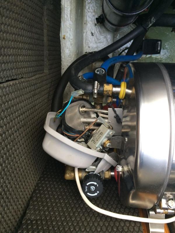

När vi va ute I dag och gjorde en vinterkontroll så hade nästan hela vv-beredaren "expolderat", dvs hela elpatronen samt plasthöljet hade bokstavligt talat tryckts ut med hård kraft
Bilder längst ner.

Drog du ur stickkontakten efter att du tömt beredaren? Annars blir det rätt varmt inne i beredaren när/om någon stoppar i landströmskabeln. Vanligtvis brukar el-elementet brännas sönder men det kan nog tänkas att värmen bygger upp ett tryck som kan få behållaren att explodera. (Hade du övertrycksventilen stående öppen? Då borde trycket ju ha evakuerats den vägen.)
Vid en närmare titt på bilderna så verkar det ju bara vara elpatronen och dess skyddslock (plastlocket) som tryckts ut (då är det nog kvarglömd elanslutning till beredaren som varit felet). Om fästskruvarna till elpatronen sitter kvar så kan du nog klara dig med en ny elpatron och eventuellt de värmesäkringar som sitter monterade tillsammans med elpatronen. Elpatron, skyddslock mm kan du säkert få tag på om du kontaktar Thermoprodukter i Kalmar. De brukar vara bra att svara på frågor.

Spontant tror jag mera på frysskada eftersom det förhoppningsvis finns en fungerande säkerhetsventil på beredaren.
Utan säkerhetsventil på en elansluten varmvattenberedare kan det gå så här
eller så här
eller så här.

Det blir en ny beredare då ena sidan där plastlocket satt har "expanderat" ut av trycket.
Jag ska skicka bilderna till Termoprodukter för granskning. inte för att det kommer hända något,

...ser ut som en klassisk frysskada.
Det räcker inte att öppna tappkranarna vid konservering. Beredaren behöver tömmas manuellt, annars blir det mesta vattnet kvar i den.
Att doppvärmaren tryckts ut beror på att beredaren är svagast runt infästningen, vattnet har expanderat mot minsta motståndet.
På bilden ser det ut som om beredaren inte är rätt monterad. Beredaren måste monteras så att varmvattenuttaget är uppåt. Annars går det inte att tömma beredaren, och man får heller inte ut så mycket varmvatten.
Det där är troligen en frostskada och i vart fall ingen skada p.g.a. kvarglömd el. Dessutom har Thermoprodukters VVB i allmänhet ett övertempskydd (utöver termostaten) som brukar lösa om man t ex råkar köra elpatronen utan vatten (kräver öppning och manuell återställning). Har provat det ett par ggr....:-(.
På termostatventilen sitter (oftast) en liten luftskruv. Rätt monterad, är denna högsta punkten på tanken. Öppnas inte den vid tömning kommer inte vattnet att dräneras ur ordentligt.
Men om inte bilderna är roterade ser ju din beredare ut att vara monterad upp-och-ner, med värmeuttaget nedtill och kylvattenslingan, dräneringen m.m. upptill. Då blir det inte bara svårt att dränera den, funktionen blir väldigt dålig också - precis som redan sagts.
