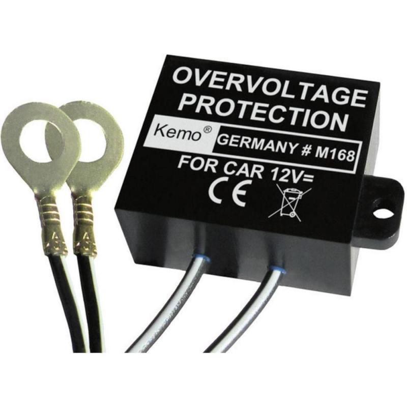

Tirill 22 Postad 12 Februari , 2016 (redigerade) Efter en tråkig historia för ett tag sedan på en LIKNANDE applikation så har jag satt ett överspänningskydd från CONRAD på 12V systemet.Detta i kombination med några dioder i spärriktningen över div reläspolar hoppas jag skall skydda mig från liknade tråkigheter. Det var ingen bogpropeller utan en elektrisk winch på en fyrhjuling som gav transienter "bakåt" i 12V systemet så att hela tändningselktroniken/modulen "blåste"......http://www.conrad.se/?websale8=conrad-swe&pi=857474&channel=conrad-se&queryFromSuggest=1&refKey=j_3MgFxfr Redigerad 12 Februari , 2016 av Tirill Dela detta inlägg Länk till inlägg Dela på andra webbplatser
