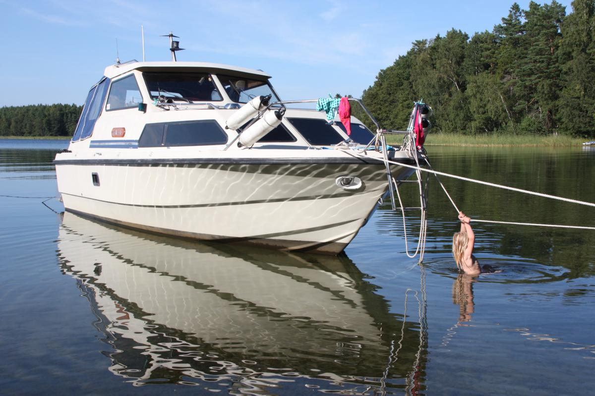

Cam72 64 Postad 2 Februari , 2016 Hej Ny på forumet och ganska ny inom båtlivet. Sålde ett sommarhus förr året och satsade på båtlivet istället, köpte efter mycket letande en Orrskär 850 som vi (familjen 2 vuxna 2 barn) nyttjade ganska flitigt under den svala sommaren -15. Vi har mest utforskat öar och stränder kring Trosa, Mörkö, Järflotta och Nynäshamn Hemma hamn i Kagghamra vinterupptagen på Grödinge BK Eftersom jag bara haft mindre båtar typ styrpulpet i 5 m klassen har det självklart uppkommit en del frågor som jag hoppas få svar på. Lite info om båten: Orrskär 850 1984 (ett fint och välvårdat exemplar) vi tittade på 5 st innan vi hittade denna. KAD 42 från 2001 DP 290 Kabelstyrning (heter det så?) Sedvanlig utrustning som ankarspel, ASU K/F, VVB, Gångvärme, Ardic 432, Garmin 525 osv osv Fråga 1 (fyller säkert på med fler frågor framöver) Båten kastar/lägger sig i sidled när man kör den, vad jag fått höra är att skrovet överplanar vid ca 24 knop men detta lite otrevliga syndrom uppkommer tidigare ibland runt 16-20 knop redan, inte alltid, har man fått båten stabil och hamnat i ett trevligt varvtalsområde och ca 20-22 knop då kan man köra väldigt länge utan att det sker. Den slingrar sig även i lägre farter runt 3-8 knop och det är ett J***A rattande för att hålla kurs. Min Tanke, kan det vara glapp i styrningen som gör att det finns spelrum för detta? ratten känns ganska slapp men jag har inget att jämföra med direkt, man kan även rör drevet i sidled någon centimeter eller två. Tacksam för svar! MVH johan och Maria Dela detta inlägg Länk till inlägg Dela på andra webbplatser
