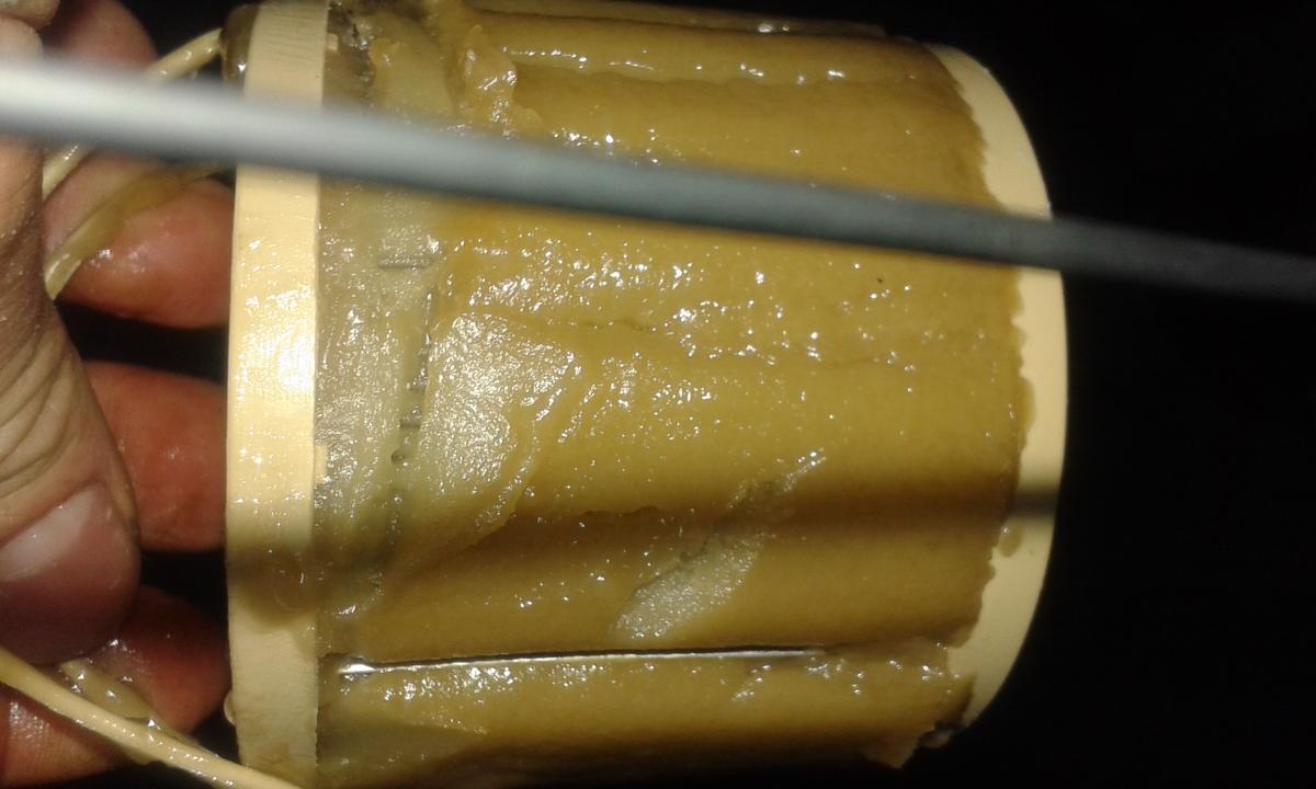

Crabmeat 62 Postad 25 Januari , 2016 Bifogar bilder på hur ett bränslefilter INTE skall se ut. Dela detta inlägg Länk till inlägg Dela på andra webbplatser
Mackey 4 752 Postad 25 Januari , 2016 (redigerade) Snygg paraffinutfällning! Var och när köpte du dieseln? Det kan ju vara intessant för andra att veta vilken diesel man inte ska ha om man tänker använda båten på vintern. Tillägg: Läste tråden igen och såg att du tankat skattefri bunkerdiesel. Då vet vi ju vad problemet är. Mackey Redigerad 25 Januari , 2016 av Mackey Dela detta inlägg Länk till inlägg Dela på andra webbplatser
Crabmeat 62 Postad 25 Januari , 2016 Jo hade ju bara ca 40% vinterdiesel, räckte visst inte Dela detta inlägg Länk till inlägg Dela på andra webbplatser
Volvo_Penta 726 Postad 25 Januari , 2016 Crabmeat: Tack för bilderna. Jag har aldrig sett något liknande trots att jag använder båt även vintertid. Vissa år dessutom ganska frekvent. Mycket intressant! Hur gör övriga som tankar bunkerdiesel? I och för sig har väl en hel del motorer så ordnat att bränslereturen går tillbaka till bränsletanken som därigenom så småningom blir uppvärmd. Men hur gör de övriga? Crabmeat kan ju inte vara ensam om den uppkomna situationen? Dela detta inlägg Länk till inlägg Dela på andra webbplatser
Crabmeat 62 Postad 25 Januari , 2016 Crabmeat: Tack för bilderna. Jag har aldrig sett något liknande trots att jag använder båt även vintertid. Vissa år dessutom ganska frekvent. Mycket intressant! Hur gör övriga som tankar bunkerdiesel? I och för sig har väl en hel del motorer så ordnat att bränslereturen går tillbaka till bränsletanken som därigenom så småningom blir uppvärmd. Men hur gör de övriga? Crabmeat kan ju inte vara ensam om den uppkomna situationen? Alla som kör bunkerdiesel har nog vinterdiesel. Det var som sagt en kille i samma hamn som fick ta tampen, så visst finns det flera som har haft problem. Dela detta inlägg Länk till inlägg Dela på andra webbplatser
