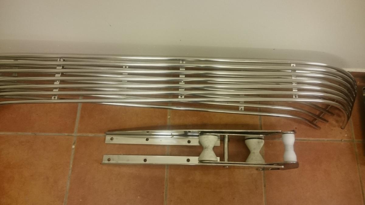

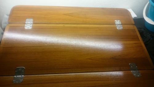

kossor 964 Postad 6 December , 2015 (redigerade) Ja då har ihopsättningen börjat av det lackade, oj vilken skillnad. Bild på ankarrullen. Blankt blev det. Nu är allt lackat så när som dörrkarmen och listerna runt skåpet i ruffen. Teaken på bad bryggan ( ankarboxarna ) ska kompisen Micke hjälpa mig lägga ny. Kjell ska komma inom närmsta veckorna och börja hugga sönder alla rosor. Vi väntar på gelcoat från nimbus och jag återkommer med bilder då Kjelle går lös, på alla rosor. Nya torkarmotorer ska också monteras Rocca w12 ska bli intressant hur det ska gå till väga. En ny instrumentpanel är beställd från Gussi marin i gbg, kommer bilder och info. Kan tillägga det blev 6 strykningar på allt trä i båten, med mellanslipningar, hade nog gått några vändor till, men de fick räcka. Redigerad 6 December , 2015 av kossor Dela detta inlägg Länk till inlägg Dela på andra webbplatser

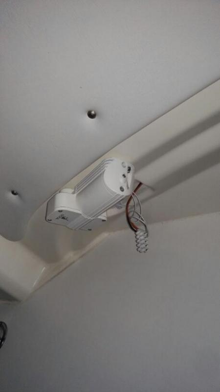

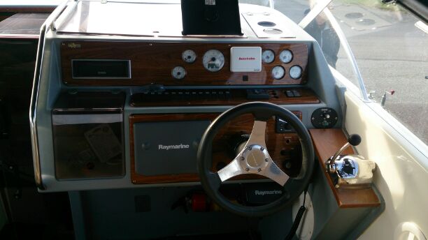

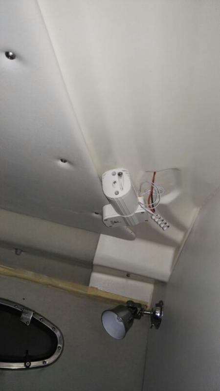

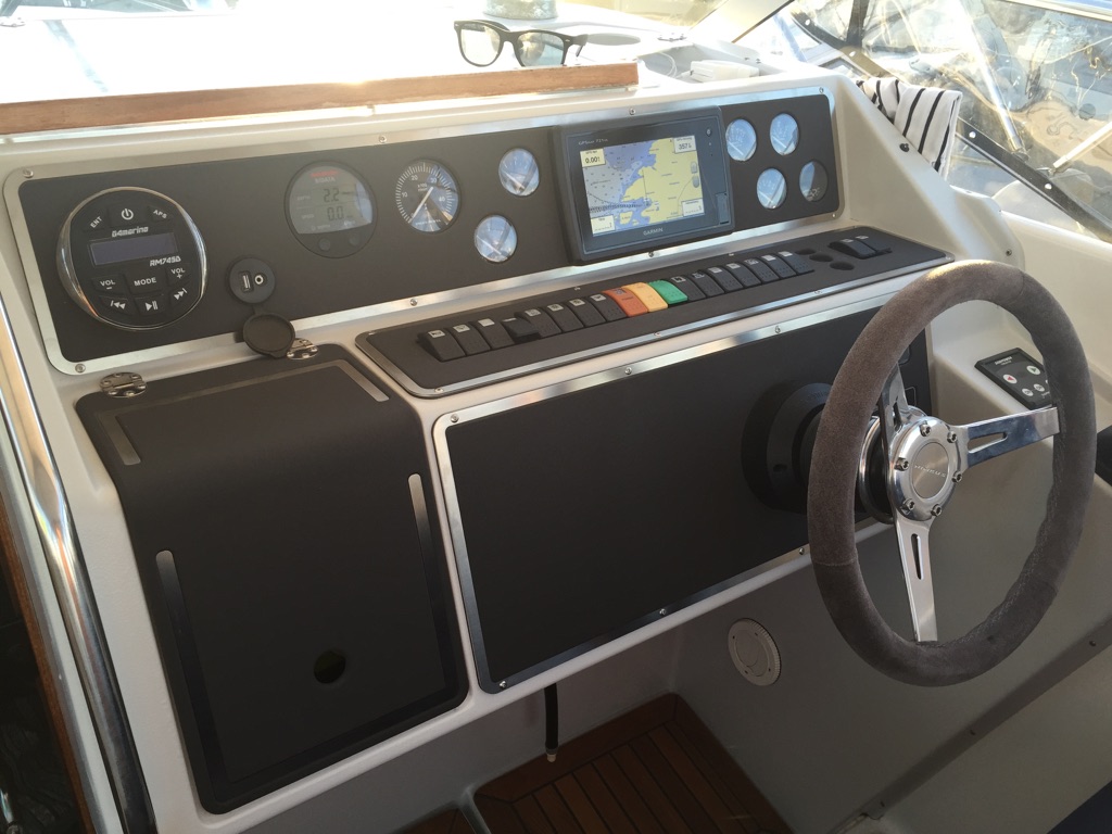

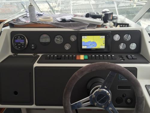

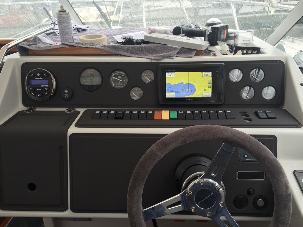

PiratEH 11 Postad 7 December , 2015 Har samma planer med köket, ska bli spännande att se hur du går tillväga. Bild på nya skärbrädan/diskho locket. Kommer väl inte skära på den kanske...(den gamla ligger under) Så här ser torkarn ut när den inte är täckt. Inget skärande bara nytt hål. Blev bra. Min instrumentpanel är nog likadan som den svarta du visade, fast i träutförande. Inte äkta dock. Bara för inspiration. Tycker själv den är snygg:) Dela detta inlägg Länk till inlägg Dela på andra webbplatser
kossor 964 Postad 7 December , 2015 Har samma planer med köket, ska bli spännande att se hur du går tillväga. Bild på nya skärbrädan/diskho locket. Kommer väl inte skära på den kanske...(den gamla ligger under) Så här ser torkarn ut när den inte är täckt. Inget skärande bara nytt hål. Blev bra. Min instrumentpanel är nog likadan som den svarta du visade, fast i träutförande. Inte äkta dock. Bara för inspiration. Tycker själv den är snygg:) Håller med dig om att träimitationen ser fin ut, funderade själv på att välja det istället, men valde stål. lättare åtgärda om något blir matt. Va hade du för snurra i din? Snyggt med kromat gasreglage. Vad har du täckt dina torkarmotorer med? De gamla huvarna lär ju inte passa de avlånga motorer som ska dit. Blir väl att sy till nåt själv, men du kan gärna lägga ut bild på hur du gjort. Dela detta inlägg Länk till inlägg Dela på andra webbplatser
PiratEH 11 Postad 7 December , 2015 Stålpanelen som sitter i senaste utgåvorna är snygg. Antar att det blir den för din del då? Snurra D4. Har inte täckt över torkarn med något än, får bli något nytt i tyg som du säger, gamla bara att kasta. Dela detta inlägg Länk till inlägg Dela på andra webbplatser
kossor 964 Postad 7 December , 2015 Stålpanelen som sitter i senaste utgåvorna är snygg. Antar att det blir den för din del då? Snurra D4. Har inte täckt över torkarn med något än, får bli något nytt i tyg som du säger, gamla bara att kasta. D4, har du stoppat ner den eller va det gjort då du köpte båten? Vad har det suttit tidigare bensin diesel? Effekten bränsleförbrukningen, vad har du för ekonomi på den? Toppfart? Dela detta inlägg Länk till inlägg Dela på andra webbplatser
PiratEH 11 Postad 7 December , 2015 Satt i när jag köpte, annar hade det blivit alldeles för dyrt! Fast det blev det ändå..... Båt 89 motor 07, D4-300+DPH Original va vp271. Tror jag snittar drygt 1L/Nm. Men osäker. Vid 2800 varv har jag 30 knop, då ska den dra 30 L/h. Sen om det stämmer, vet ej. Toppar strax under 40. Har aldrig varvat mer än 3500:) Men sen kör jag aldrig snabbare än ca 27. Det brukar räcka. Så där är det väl hugget som stucket med kad42 eller d4. Dela detta inlägg Länk till inlägg Dela på andra webbplatser
Georg_Ohm 5 119 Postad 11 December , 2015 Till dom där torkarmotorerna finns det inbyggnadskåpor av någon vit plast, jag köpte sådana till Nimbusen, men minns ju dessvärre inte vilken web-butik jag köpte dem ifrån. På förra årets båtmässa var jag nere i nån båt, minns inte vilken, och det har sin förklaring... Jag slog i huvudet riktigt hårt i en torkarmotor som satt i rufftaket vid nedgången till förruffen, ja det var en riktig smäll, så jag såg stjärnor och lysande prickar framför ögonen. Tack och lov var det ingen som såg detta, och jag lyckades hålla inne med svordomar och annat. På nimbusen fanns det från början vadderade "påsar" sydda av sådant där klädselmaterial som var krängda över torkarmotorera, men dessa är på den båten monterade direkt i glaset i vindrutorna, och där behövdes inte denna typ av skydd. Jag ser inte riktigt hur du har dina manöverorgan för bogpropeller och ankarspel placerade, men på mina båtar har jag eftersträvat att man skall kunna manövrera dessa båda prylar utan att ta händerna från ratten, om det är möjligt. Men som tips för dig eller andra som läser här, tycker jag det är väldigt praktiskt att kunna nå reglaget till bogpropellern med pekfingret samtidigt som man håller resten av handen på ratten. Likadant med ankarspelet, om du nu har sådant ombord... Sedan tycker jag det ser väldigt snyggt och propert ut! Dela detta inlägg Länk till inlägg Dela på andra webbplatser
PiratEH 11 Postad 12 December , 2015 Om du menar min panel, så har jag varken ankarspel eller bogpropeller. På trådägaren kossors nya båt finns kanske däremot potential! Dela detta inlägg Länk till inlägg Dela på andra webbplatser
kossor 964 Postad 13 December , 2015 Om du menar min panel, så har jag varken ankarspel eller bogpropeller. På trådägaren kossors nya båt finns kanske däremot potential! Nja jag saknar bogpropp men har ankarspel, och helt ärligt jag är glad att jag inte har bogpropp. Anser att det är ytterligare en stor kostnad i underhåll och service. Visst kan det vara bra vid bryggor och om det är byigt, men duoproppen fäster båten ganska bra i vattnet. Dela detta inlägg Länk till inlägg Dela på andra webbplatser
kossor 964 Postad 13 December , 2015 Till dom där torkarmotorerna finns det inbyggnadskåpor av någon vit plast, jag köpte sådana till Nimbusen, men minns ju dessvärre inte vilken web-butik jag köpte dem ifrån. På förra årets båtmässa var jag nere i nån båt, minns inte vilken, och det har sin förklaring... Jag slog i huvudet riktigt hårt i en torkarmotor som satt i rufftaket vid nedgången till förruffen, ja det var en riktig smäll, så jag såg stjärnor och lysande prickar framför ögonen. Tack och lov var det ingen som såg detta, och jag lyckades hålla inne med svordomar och annat. På nimbusen fanns det från början vadderade "påsar" sydda av sådant där klädselmaterial som var krängda över torkarmotorera, men dessa är på den båten monterade direkt i glaset i vindrutorna, och där behövdes inte denna typ av skydd. Jag ser inte riktigt hur du har dina manöverorgan för bogpropeller och ankarspel placerade, men på mina båtar har jag eftersträvat att man skall kunna manövrera dessa båda prylar utan att ta händerna från ratten, om det är möjligt. Men som tips för dig eller andra som läser här, tycker jag det är väldigt praktiskt att kunna nå reglaget till bogpropellern med pekfingret samtidigt som man håller resten av handen på ratten. Likadant med ankarspelet, om du nu har sådant ombord... Sedan tycker jag det ser väldigt snyggt och propert ut! Tjena ja du kåporna till torkarmotorerna finns bara till Rocca w10. De nya Rocca w12 finns inga kåpor till, ringde och frågade Rocca om det fanns något skydd till dessa för att dölja dem, de tyckte motorerna var så snygga så de behövde inte täckas över. Jag är av en annan åsikt, en du redan berört huvudvärk. Så det blir nog till att sy en liknande påse som satt på originalmotorerna. 1 Dela detta inlägg Länk till inlägg Dela på andra webbplatser
kossor 964 Postad 13 December , 2015 Har samma planer med köket, ska bli spännande att se hur du går tillväga. Bild på nya skärbrädan/diskho locket. Kommer väl inte skära på den kanske...(den gamla ligger under) Så här ser torkarn ut när den inte är täckt. Inget skärande bara nytt hål. Blev bra. Min instrumentpanel är nog likadan som den svarta du visade, fast i träutförande. Inte äkta dock. Bara för inspiration. Tycker själv den är snygg:) Har du måtten på original skärbrädan tänkte på diammetern, är det som en kloss som går ner i diskhon, eller är den plan på undersidan? Ser fin ut den du gjort ska göra lika själv i teak fräsa ur en cirkel borra hål så ev spill rinner i hon. Dela detta inlägg Länk till inlägg Dela på andra webbplatser
Georg_Ohm 5 119 Postad 14 December , 2015 Tjena ja du kåporna till torkarmotorerna finns bara till Rocca w10. De nya Rocca w12 finns inga kåpor till, ringde och frågade Rocca om det fanns något skydd till dessa för att dölja dem, de tyckte motorerna var så snygga så de behövde inte täckas över. Jag är av en annan åsikt, en du redan berört huvudvärk. Så det blir nog till att sy en liknande påse som satt på originalmotorerna. Okidok... de kåporna jag köpte var inte original från Roca, och de var ganska rymliga inuti, så det hade nog även passat W12, men skit samma, då du ändå som redan sagts, skall ha vadderade "huvudskydd" på dina. Dela detta inlägg Länk till inlägg Dela på andra webbplatser
kossor 964 Postad 14 December , 2015 Tjena ja du kåporna till torkarmotorerna finns bara till Rocca w10. De nya Rocca w12 finns inga kåpor till, ringde och frågade Rocca om det fanns något skydd till dessa för att dölja dem, de tyckte motorerna var så snygga så de behövde inte täckas över. Jag är av en annan åsikt, en du redan berört huvudvärk. Så det blir nog till att sy en liknande påse som satt på originalmotorerna. Okidok... de kåporna jag köpte var inte original från Roca, och de var ganska rymliga inuti, så det hade nog även passat W12, men skit samma, då du ändå som redan sagts, skall ha vadderade "huvudskydd" på dina. Var fick du tag på kåporna då? Kan du lägga ut bild på dem? Ser ju lite stiligare ut med riktiga kåpor vore tacksam om du kunde delge mig det. Vad har du för båt? Dela detta inlägg Länk till inlägg Dela på andra webbplatser
PiratEH 11 Postad 14 December , 2015 Hade varit gött med bogproppeller, men som sagt dett är en grej mindre som kan krångla och läcka utan! Skivan är nersänkt i diskhon ja, ska ta mer bilder och mäta exakt när kag kan. Inte jag som gjort den nya, fått hjälp av proffs;) Dela detta inlägg Länk till inlägg Dela på andra webbplatser

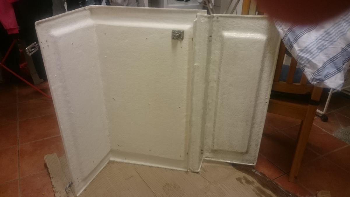

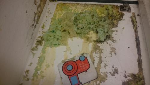

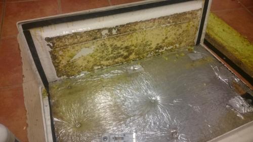

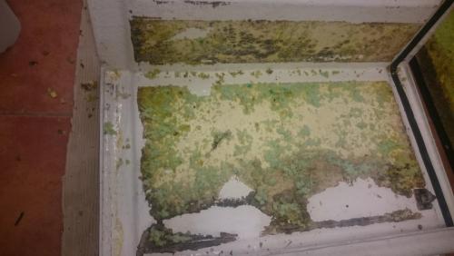

kossor 964 Postad 20 December , 2015 Jaha igår kväll tog jag ett lördagsmys i källaren, medan övriga familjmedlemmar glodde på burken. Motorluckans ljuddämpning har sett sina bästa dagar, mycket skit i den isoleringen efter drygt 20 år. Rev bort skummet och fick en härlig stenhård klister botten kvar. Köpte ett glue remover på hejrtmans, läste om det tidigare här på mg. Är skeptisk till mirakelmedel, men detta var bra ja rent av jösses. Penslade på fick sitta en timme, en härlig blå från vindar och hav slank ner under väntetiden. Tog en isskrapa och sköt bort limmet, de rester som blev kvar, togs bort med rödsprit och lite gnuggande. Före Efter Blev som nytt, ska beställa nytt isoleringsmaterial på måndag. En sak som förvånat mig är att allt rostfritt har rostat, all metall är täckt av rödbrunt ärg, har nu putsat rent allt. År det någon här på mg som vet,om detta kommer tillbaka nu när hon kommer ligga i sötvatten, verkar som det är tufft även för rostfritt på västkusten. Någon duktig på metall får gärna delge mig hur det kan bli rost på rostfritt, och om det håller sig borta efter rengöring och sötvatten hamn. Allt rostfritt som polerats är som nytt och det finns inga visuella frätskador/gropar i metallen. Tacksam för tankar kunskap om detta. Dela detta inlägg Länk till inlägg Dela på andra webbplatser
ChrisO 4 Postad 23 December , 2015 Vilken skillnad efter rengöringen. är de nån speciell isolering du har beställt eller? för annars har ju mekonomen sån Dela detta inlägg Länk till inlägg Dela på andra webbplatser

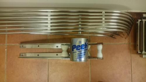

Georg_Ohm 5 119 Postad 28 December , 2015 Ja "rostfritt" rostar i Skageracks och Kattegatts farvatten... Jag upplever samma sak, en del beslag som finns monterade "utomhus" får den beläggningen du beskriver. Jag ser det tydligast på beslaget till ankarrullen. Jag har haft en Nimbus i över tjugo år, och de beslag som är originalmonterade är någorlunda blanka och fina, men sådant som jag själv monterat, som kommit senare, tycks ha sämre motståndskraft mot denna korrosion. Det är lätt att tro att jag pratar om prylar köpta i en viss "-tema" butik, men dessa grejer är från Roca och andra fabrikat... Det finns olika kvalitet på "rostfritt" det finns säkert någon som kan förklara det bättre än mig, men förr skiljde vi på "rostfritt" och "syrafast", det senare klarade västerhavets frätande elektrolyt rätt så bra. Jag vågar mig inte in i den diskussionen, utan länkar till svenska Wikipedia https://sv.wikipedia.org/wiki/Rostfritt_st%C3%A5l Den ytliga rosten blir oftast bara som en brun beläggning och kan autosolas bort. Jag gjorde en gång en tråkig erfarenhet, gjorde nån form av nödreparation, skruvade fast ett ventilationsgaller i skrovet med olika skruvar ur bra-att-ha-lådan, en av dessa var inte syrafast, och det bildades redan efter några dagar en brun rostrand nedåt på fribordet. Troligtvis kan du hålla dina rostfria beslag snyggare i vatten där abborrar och gäddor leker i vikar och vass.... Ett lager med båt- eller bilvax på rostfria beslag funkar bra också, men vaxet skavs ju snabbt bort. Dela detta inlägg Länk till inlägg Dela på andra webbplatser
Lintott 2 147 Postad 28 December , 2015 Wichinox minskar benägenheten för att rosten ska återkomma. http://marine.wichard.com/fiche-A%7CWICHARD%7C9601-0202090000000000-ME.html Dela detta inlägg Länk till inlägg Dela på andra webbplatser
kossor 964 Postad 28 December , 2015 Ja "rostfritt" rostar i Skageracks och Kattegatts farvatten... Jag upplever samma sak, en del beslag som finns monterade "utomhus" får den beläggningen du beskriver. Jag ser det tydligast på beslaget till ankarrullen. Jag har haft en Nimbus i över tjugo år, och de beslag som är originalmonterade är någorlunda blanka och fina, men sådant som jag själv monterat, som kommit senare, tycks ha sämre motståndskraft mot denna korrosion. Det är lätt att tro att jag pratar om prylar köpta i en viss "-tema" butik, men dessa grejer är från Roca och andra fabrikat... Det finns olika kvalitet på "rostfritt" det finns säkert någon som kan förklara det bättre än mig, men förr skiljde vi på "rostfritt" och "syrafast", det senare klarade västerhavets frätande elektrolyt rätt så bra. Jag vågar mig inte in i den diskussionen, utan länkar till svenska Wikipedia https://sv.wikipedia.org/wiki/Rostfritt_st%C3%A5l Den ytliga rosten blir oftast bara som en brun beläggning och kan autosolas bort. Jag gjorde en gång en tråkig erfarenhet, gjorde nån form av nödreparation, skruvade fast ett ventilationsgaller i skrovet med olika skruvar ur bra-att-ha-lådan, en av dessa var inte syrafast, och det bildades redan efter några dagar en brun rostrand nedåt på fribordet. Troligtvis kan du hålla dina rostfria beslag snyggare i vatten där abborrar och gäddor leker i vikar och vass.... Ett lager med båt- eller bilvax på rostfria beslag funkar bra också, men vaxet skavs ju snabbt bort. Ja det märkliga är att där det kommit rostvatten / hinna på plasten så va det bara att polera bort. Måste vara skillnad på rost och rost, hade en ht monark förr, och där hade nåt smarto monterat badstegen med galvskruv, det var illrött runt om, och hur jag än gned slet samt polerade så gick det inte väck. Jag byter all bult och skruv nu till syrafast i båten, när jag återmonterar allt rostfritt, kommer även byta alla infästningar inne i båten till syrafast bult och skruv. Dela detta inlägg Länk till inlägg Dela på andra webbplatser
kossor 964 Postad 28 December , 2015 Wichinox minskar benägenheten för att rosten ska återkomma. http://marine.wichard.com/fiche-A%7CWICHARD%7C9601-0202090000000000-ME.html Ok tack ! Det ska jag kolla närmare på, förhoppningsvis ska det inte behövas, då hon kommer ligga i Mälaren och Siljan. Dela detta inlägg Länk till inlägg Dela på andra webbplatser
