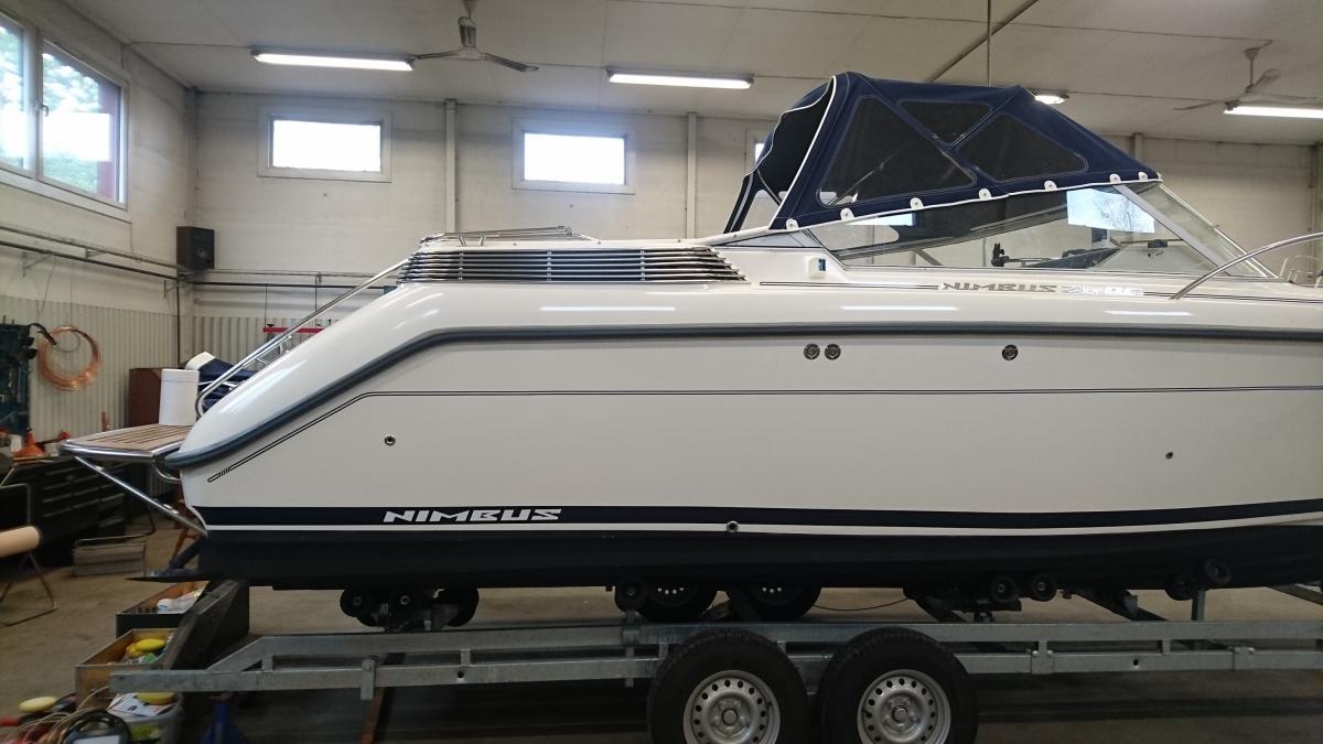

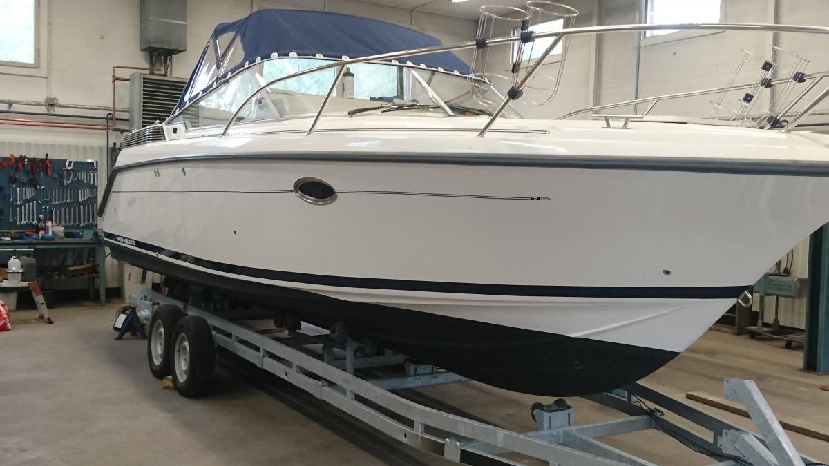

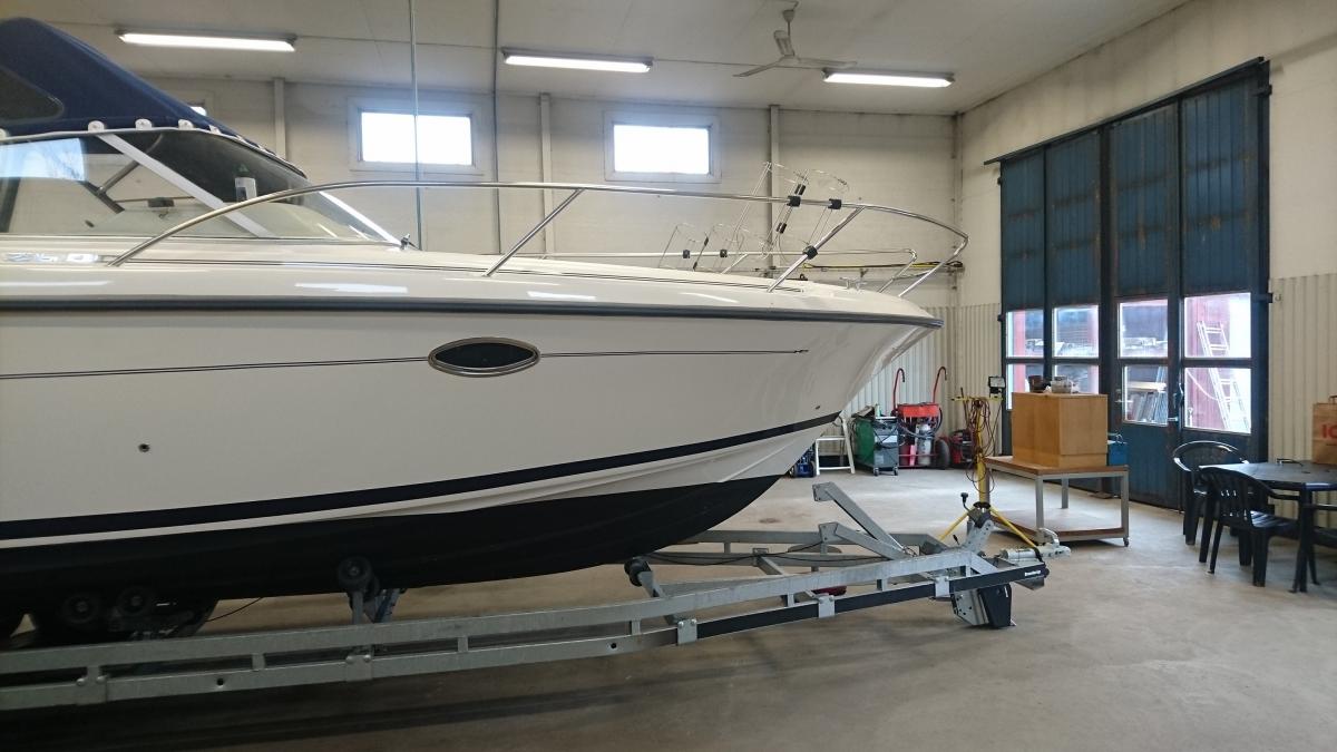

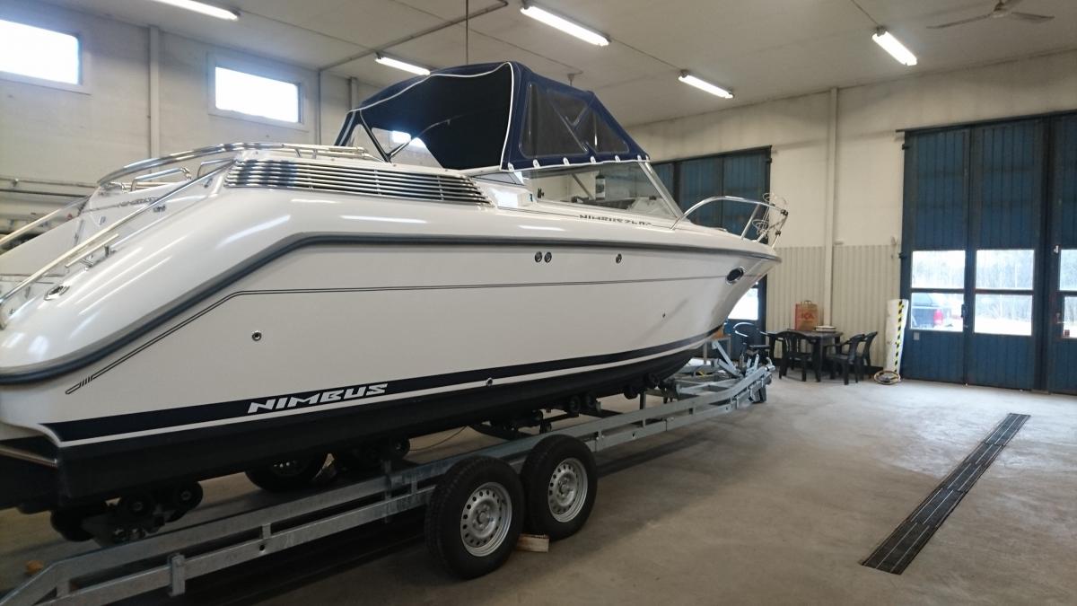

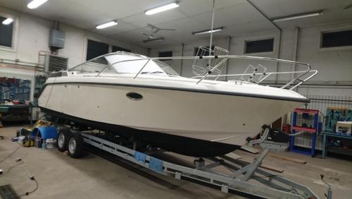

Igår var den stora gruv dagen, beställde ny folie till båten från Nimbus, och den var ju inte gratis direkt. Men folieringen gick rätt så bra faktiskt. Tog hjälp av kompisen lars, som jobbat med foliering i 40 år. Han gjorde ett bra jobb och slutresultatet blev bra. Bedöm själva av bilderna. Blir inte hundra på båda sidor skiljer någon millimeter, men som publiken sa man ser inte båtens båda sidor samtidigt.
Blev ju stor skillnad avstrippad eller nyfolierad, de gör ganska mycket på en båts utseende med folie.

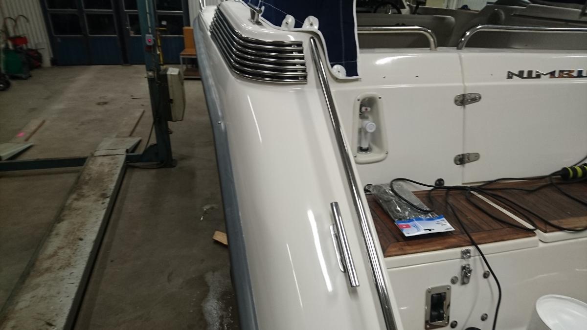

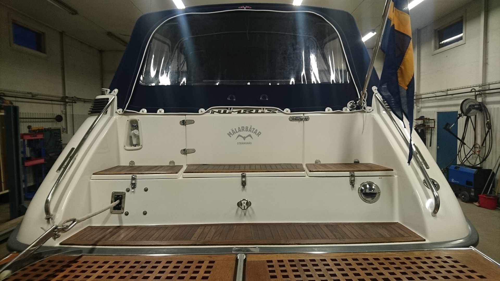

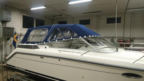

Nya kapellet från Peat zeats ser bra ut bra passform toppen monterad och sitter som en smäck! Ska bli kul montera på aktre delen med och se helheten, Nu är det inte så mycket kvar att göra för i år, polering vaxning lite slutputs service av motor, sen till sjön, ja jo Kjelle har väl lite slipning kvar.
Hahahah polering sa du! trodde den var klar på dessa bilder:)
Ser ju helt makalöst fin ut.

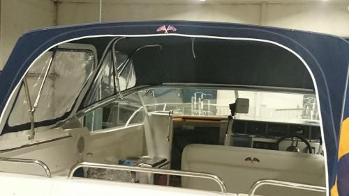

Nya kapellet uppspänt, var en spänd början packa upp det och montera dyrgripen, sitter perfekt någon smärre justering blir det kanske. Tack vare peat zeats kunniga arbete så har ståhöjden höjts från 170, till 190 cm vid förarplatsen, vilken rymd det blev ombord mot tidigare. Vidare så monterade vi en fjärde båge på bakre delen av kapellet, var tre bågar tidigare och det är inte lyckat, går inte få kapellet spänt tillräckligt då.

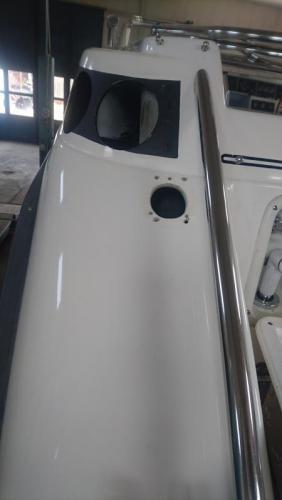

Kjell avslutade sin lagning av den gamla spöhållarens hål.
Blev kanon det med syns inte över huvud taget i vilket ljus du än tittar i. Är så glad för att man har vänner som har sådana fantastiska kunskaper, och är så yrkesstolta så de inte ger sig förrän allt är perfekt Tack Kjell.

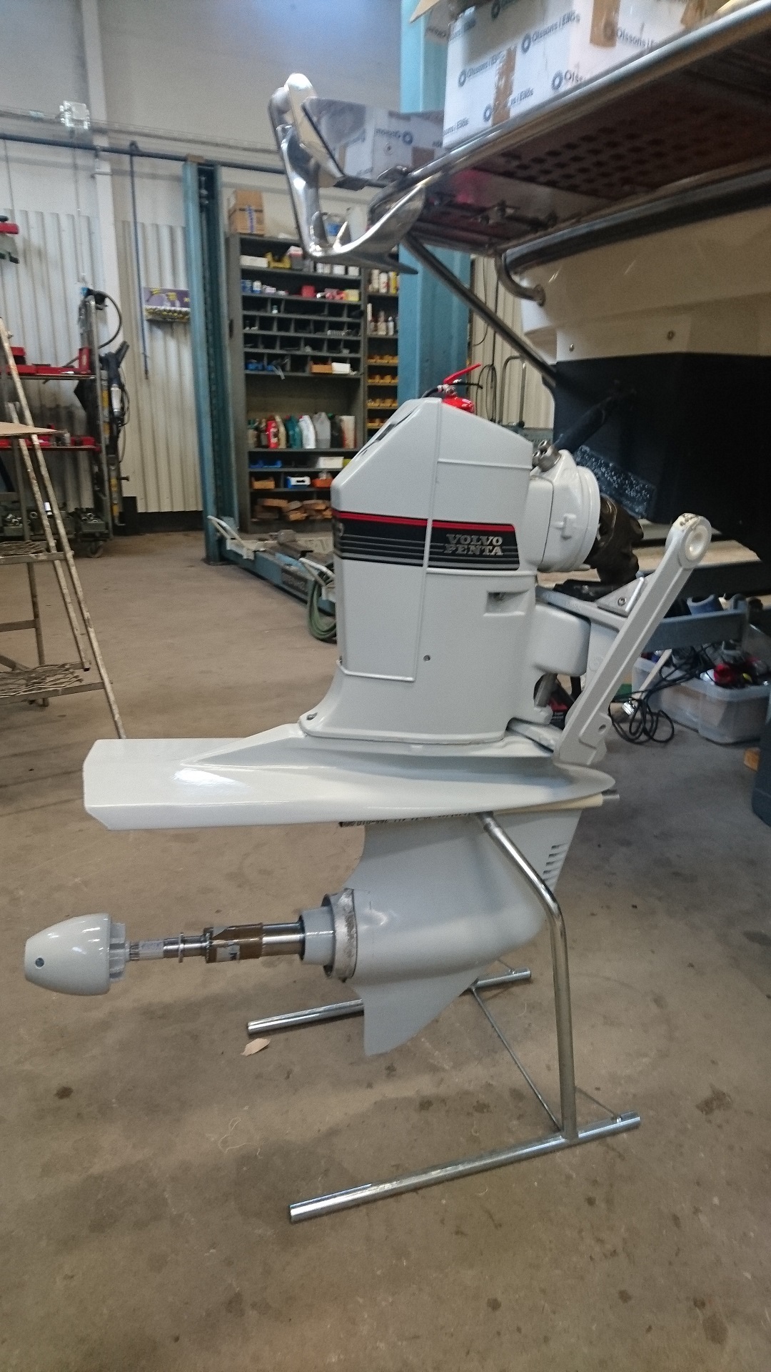

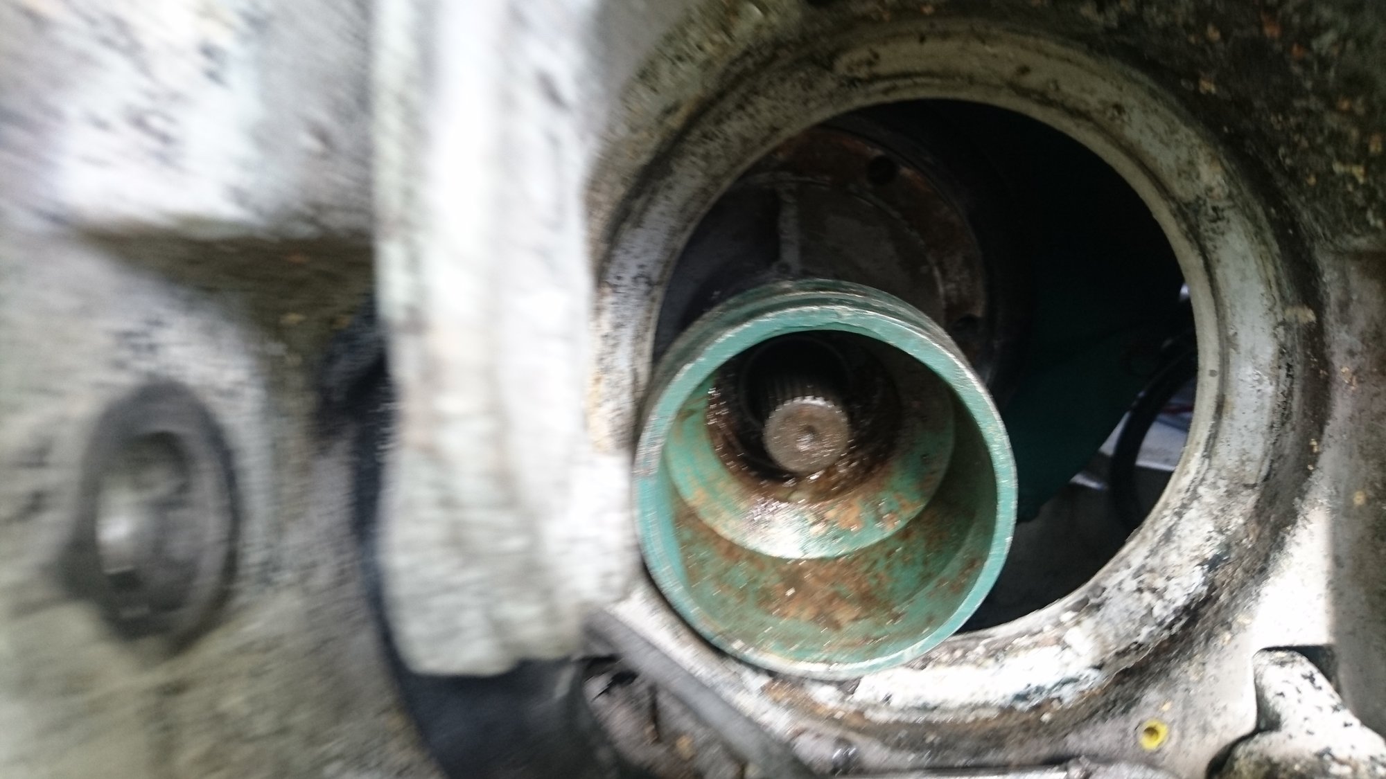

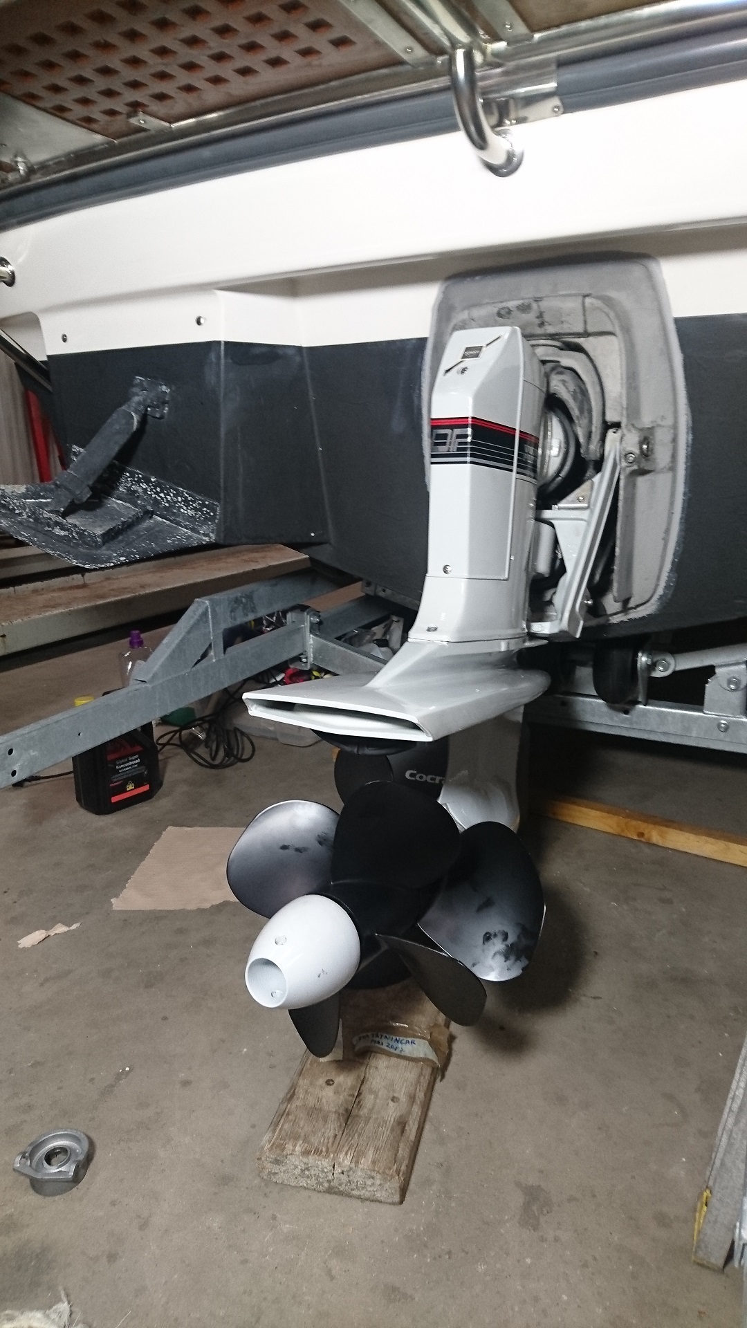

Monterade det nyrenoverade drevet ikväll, monterade även de nya propparna J7 or hoppas de funkar bra till båt och motor. tog några bilder nu när allt är klart för sjösättning, blir i veckan som kommer. Äntligen......... Önskar alla en trevlig sommar här på maringuiden, med hopp om värme bad och sol samt mycket båtåka.

Ser mycket bra ut, kan tro det är nytt!
Vad har du gjort med det?
lycka till med sjösättning och allt.
1 timme sedan, Nim26 säger:
Plockat ner hela drevet, blästrat lackat med två komponent och klarlack, bytt alla lager samt tätningar, knut osv. Nu är det bara motorn kvar och den åker ur i höst, ska göra lika med den.

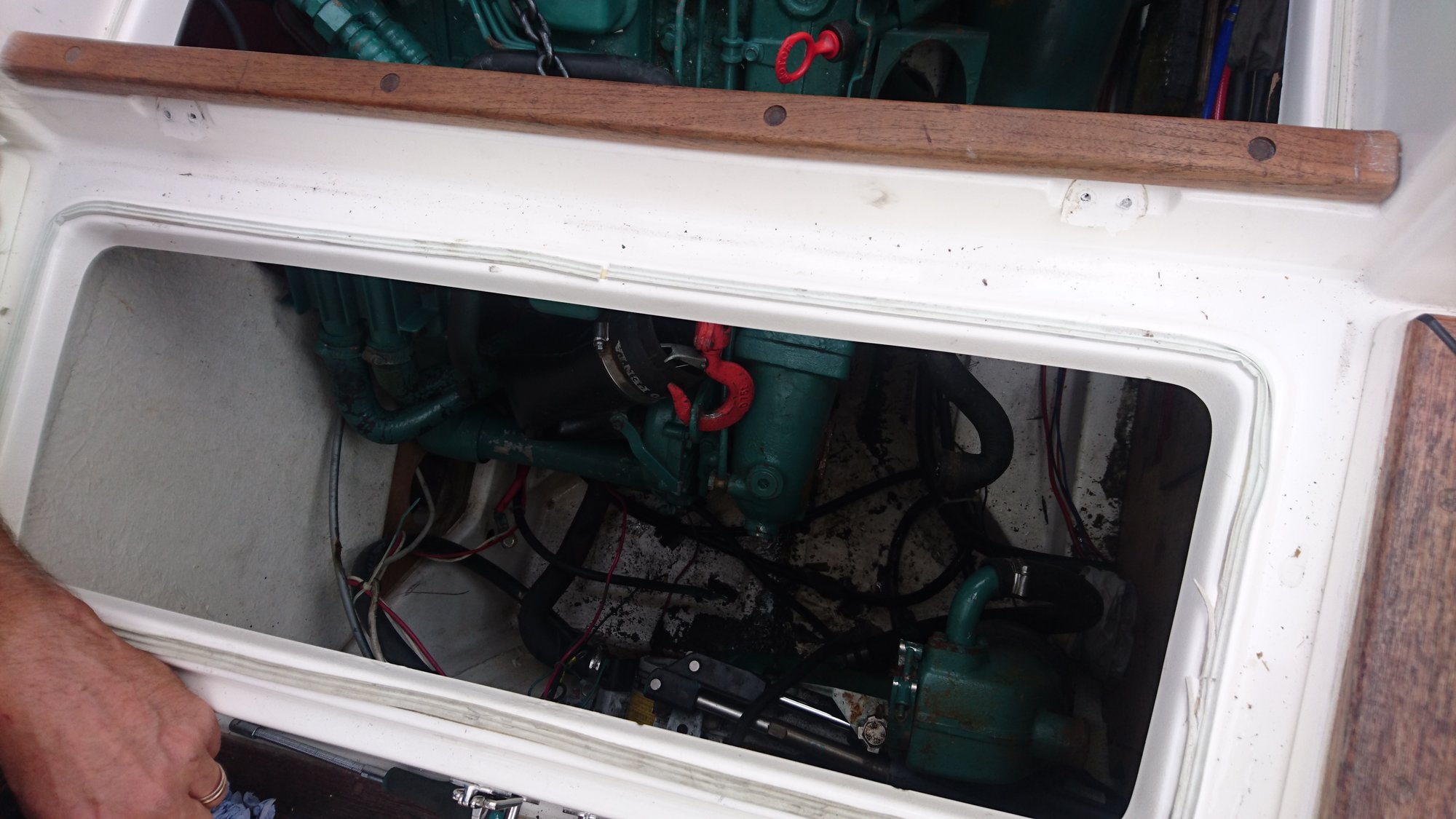

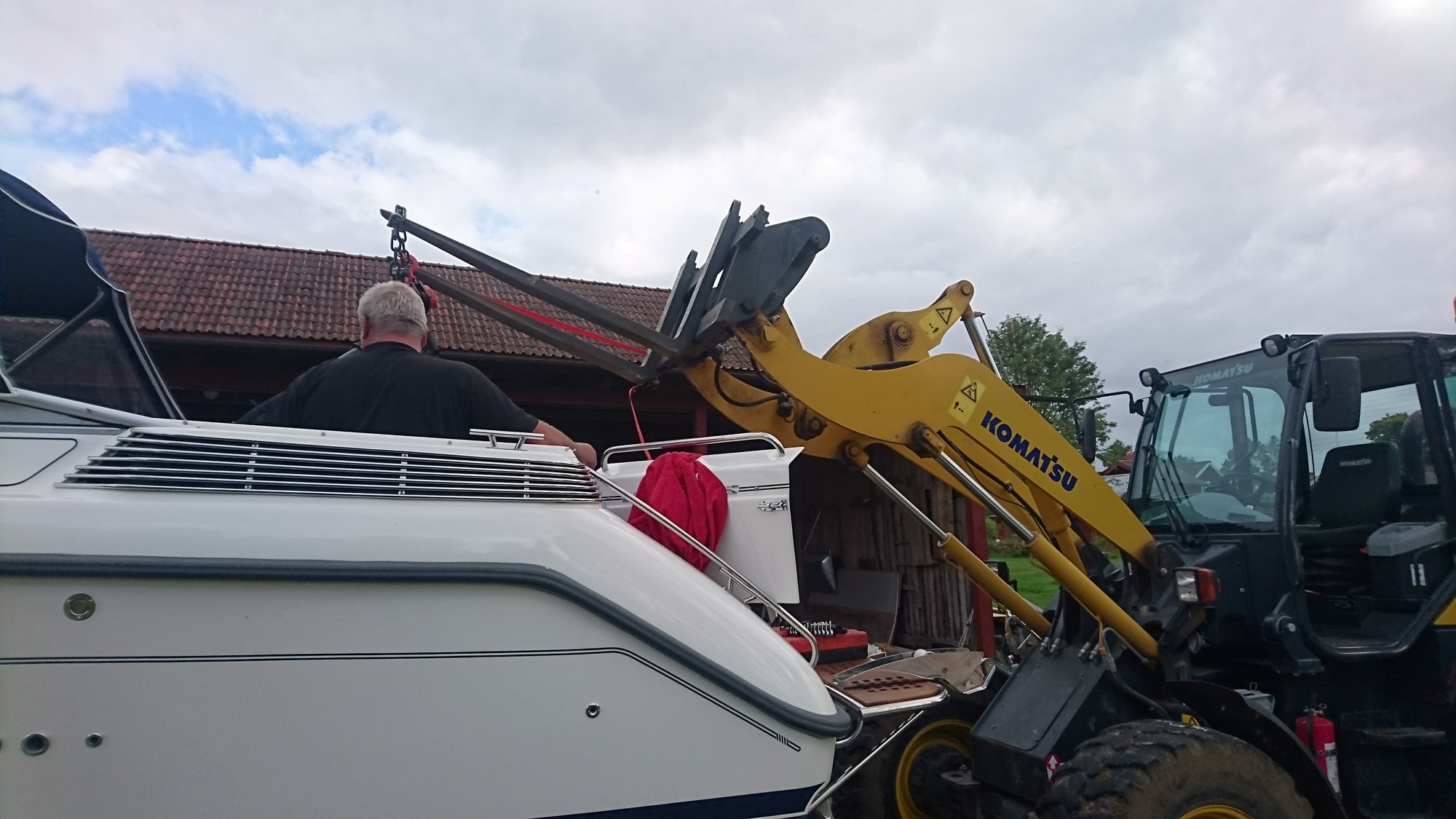

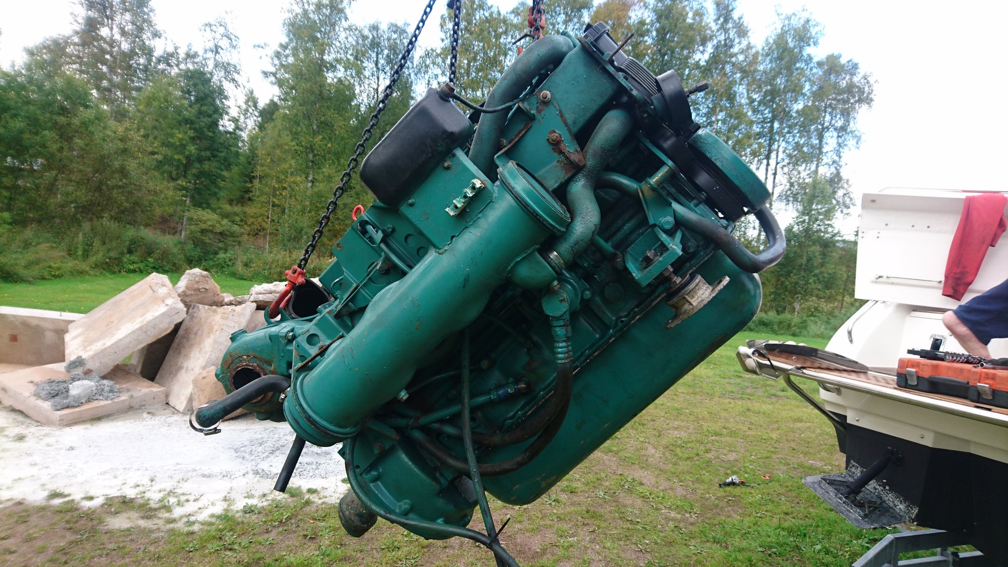

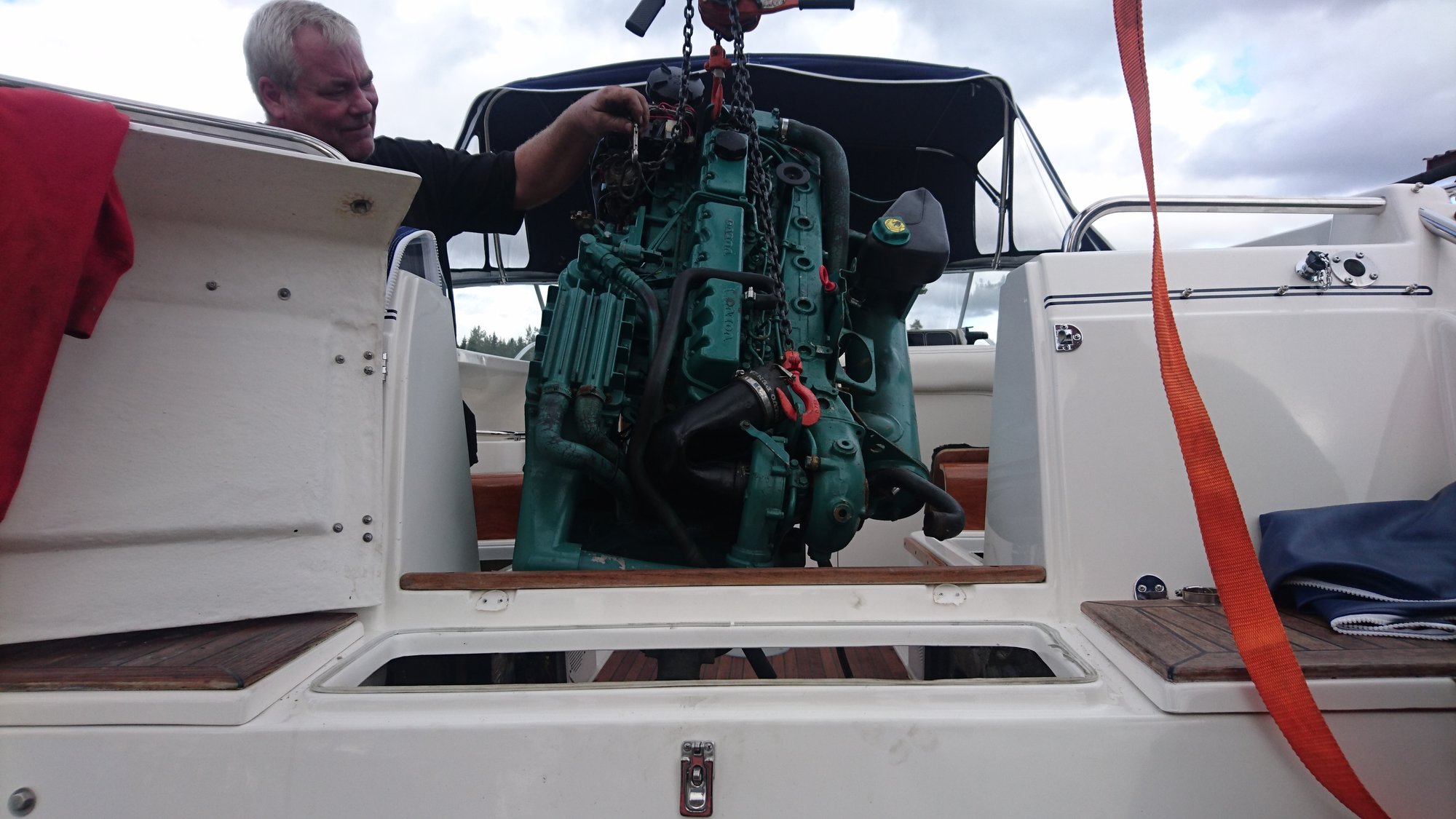

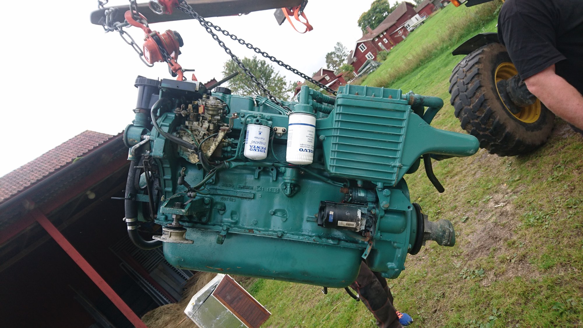

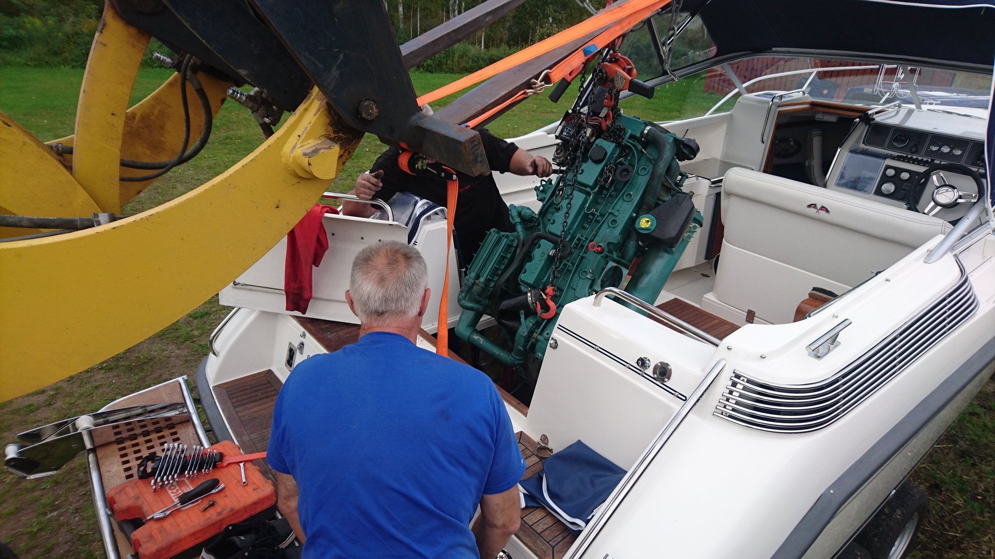

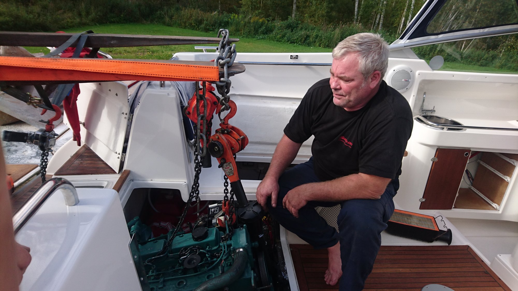

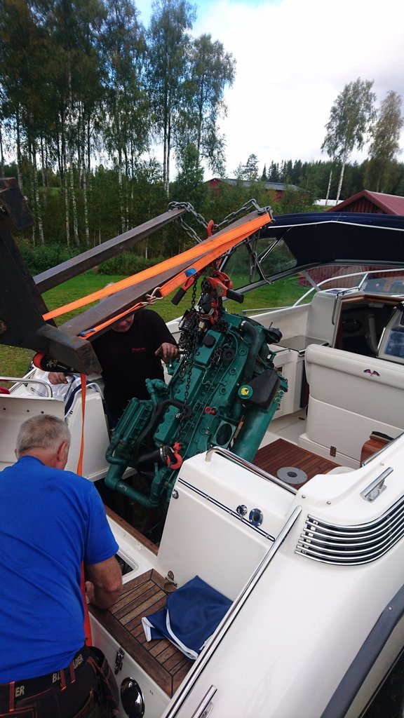

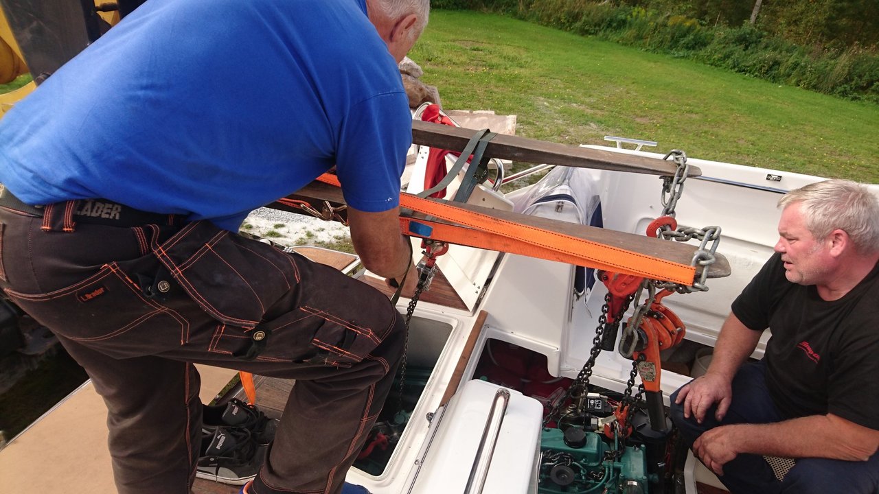

Så igår onsdag anslöt Berntsen marin samt epoca Leffe. Leif som har lika båt som mig åkte hit från Eskilstuna för att vara en hjälpande hand vid lyftet, TACK Leif för din värdefulla hjälp. Leif finns här på mg , och det är kul att träffa folk härifrån mg i verkligheten  :) Tack även Arild Berntsen för toppjobbet vid detta lyft, inte en repa inte ett urslag i gelcoat. Och jag vill lova detta motorrum är idiot konstruerat, något trängre än detta får man nog leta efter. Att få ur denna järnklump på 600 kg är i sig en fjäder i hatten.:rolleyes:

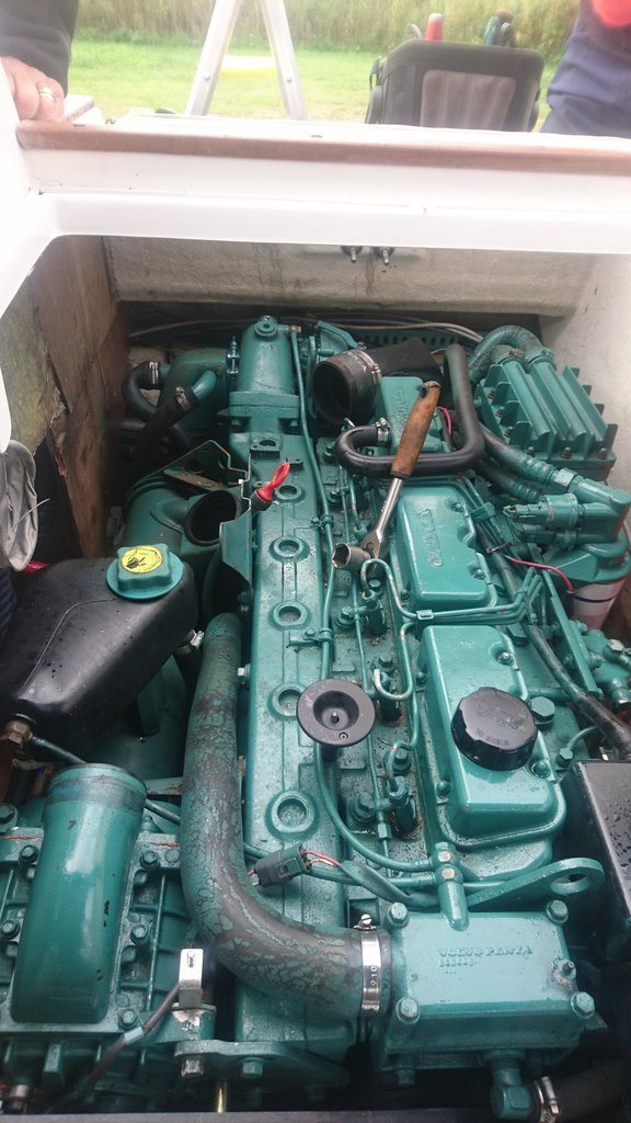

Mycket skruva blev det och trångt vi fick demontera en hel del komponenter för att komma åt motortassar, samt för att det skulle gå och lyfta ur motorn ur detta trånga hål. Arild övervakar så allt släpper när vi börjar lyfta med lastmaskin samt taljor.
DSC_0070.thumb.JPG.a8670f0132c788d9146069f5e3edaf6c.JPGDSC_0072.thumb.JPG.d79e375cdce42844f799f8032cd49773.JPG

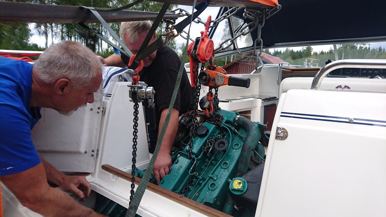

DSC_0077.thumb.JPG.6f71110b3bc0316f5235e325802e7d1c.JPGDet börjar röra sig där nere i hålet.
DSC_0075.thumb.JPG.949d395e806c0b9f83557d9d82c843c1.JPGMr cool övervakar så allt följer med.DSC_0074.thumb.JPG.f1e99b137661b4874c449a44cf482031.JPGLeif i lyftar tagen tre taljor den bakre måste bort och nr 3 strax kopplas på. Notera att balken ej har kapats, de flesta brukar såga av plast balken mellan motorrum och akterlucka, för att kunna lyfta rakt upp, vi gör som motorn monterats.
DSC_0076.thumb.JPG.9480f4a3169450fc28bf82721319d2b3.JPGBörjar bli tajt man har 10 cm tillgodo i framkant.
DSC_0078.thumb.JPG.c16f2d48001ca36cac0c90243e10d6a7.JPGDSC_0079.thumb.JPG.6c84a4da30f22acebe108cc5cc8b2c3d.JPGDSC_0081.thumb.JPG.20d40f9ce08d1eaefc44255dd66488a5.JPGDSC_0082.thumb.JPG.db66122ad8e35ca8268ca9f1450f720a.JPGDSC_0083.thumb.JPG.316970a7a3d0c74f33f915ba3bc071fa.JPGTill väders värsta momenten är till ryggalagda.DSC_0084.thumb.JPG.bfe3c84638f7f1364bccc607a1a1e546.JPGDSC_0085.thumb.JPG.c26c9ed6b7494096466730f46d556e45.JPG
Nu så är vi på väg.DSC_0086.thumb.JPG.bcdd9641e4fb3c61452d0771a2e529da.JPGDSC_0088.thumb.JPG.20c293ce7c371f31e63e601df6608fb4.JPGUte det kändes riktigt nice när den hängde utanför båten. Vidare efter lyftet demonterades skölden i sin helhet, den ska blästras lackas och förses med nya enheter trimkolvar, strumpa, samt kablaget till trimmet. Hela proceduren gick över förväntan, cirka 3,5 timme tog detta. Och alla tre hade uppgifter, det fattas alltid händer när det är trångt och bökigt.

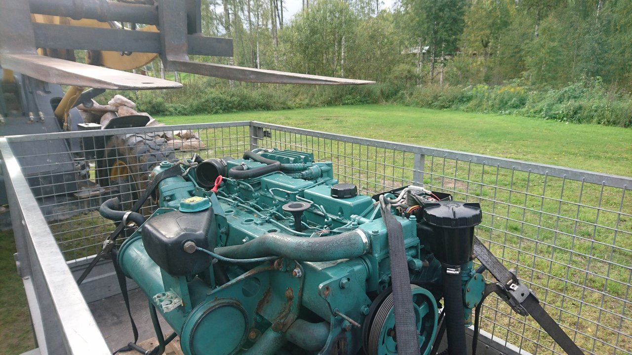

DSC_0090.thumb.JPG.11c228a9f89f88f296d13973505484e4.JPGMotorn lastad på kärra för isärmontering och uppdatering, detta återkommer vi med under hösten . Berntsen har fått förtroendet att gå igenom motorn. Bilder kommer läggas upp under den fortsatta uppdateringen. Ventiler ska gås igenom, turbon ska på renovering packningar tätningar ska bytas. Dieselpumpen kommer lämnas in för översyn, spridare provtryckas och motor blästras samt lackas om. Det värsta är dock kvar återmontering av maskin i nyrenoverat motorrum. Bra jobbat allihop Arild har nog lika mycket jobb som mig själv innan allt är klart i båten samt återmontering av sköld byte av slangar till servopump mm.

Tack tack, :) Ja det är otroligt vad trångt det är, Arild som inte är den minsta killen i sällskapet, klämde sig ner i tofterna, tanken slog mig vad händer om han fastnar därnere:D tigersåg:lol: Men det gick över förväntan, tryggt ha en maskinkille med sig som lyft en hel del motorer. Det värsta är ju en annan som inte vet hur allt är skruvat, och man ligger där och känner sig fram utan att veta hur baksidan ser ut. Va rätt skönt när Arild förklarade var man skulle hålla nyckel för att komma åt, har man plockat ner en hel del sådana motorer så kan man ju med förbundna ögon.
Kul att se att ytterligare steg tas i ditt föredömliga upprustningsarbete. Jag kan rekommendera El och Diesel i Bandhagen för att kika över pump och spridare.
Är du förresten säker på att motorn installerades denna väg? Annars verkar ju metoden vara att fylla skrovet med allt som ska vara däri och sedan limma ditt locket.
Hahaha nä du har nog rätt, bråten stoppades nog i innan damen klistrades ihop. Men konstruktören måste ju funderat ut hur fn man ska få ur motorn den dagen den ska det eller????:rolleyes::D Alltså det är otroligt trångt och när man har en hel båt som man plastar hur kan det produceras så dumt, eller tror du de tänker att båten ska skrotas den dagen motorn stannar. Skämt å sido de är inte ensamma om att bygga så, många har så trångt idag med.
Jaja, nu skall ni inte vara så kritiska mot den stackars konstruktören. Motorn gick ju att lyfta ur.....;)
Men när man ser bilderna så hade man själv nog kapat plastbalken.
Redigerad av Kane
3 minuter sedan, Kane säger:
Problemet är att balken stabiliserar upp hela båten även fast du plastar så blir de inte starkt igen, så det är bra om balken får förbli hel. Hahaha nä ingen kritik mot tillverkaren, det är många båtar som görs idag som ser lika illa ut.:rolleyes::D
Sen den stora frågan efter rengöring av motorbrunn samt utbyte av teakskivor inklädnaden i brunnen, vad för isolering? Vill helst inte ha den skum alu folie isoleringen den är fin i två år, den tål inte rengöring osv. Alla ni duktiga båtägare här kom gärna med förslag på isolering. Den ska dämpa vara hållbar gå att rengöra någorlunda och inte ramla i smulor. Har ju all möjlighet nu att fixa till detta ordentligt så de håller ett tag. Stackars Kjell han får nu lite mer plastarbete, botten i ankarboxen har blivit uppsågad den ska vi plasta igen, sen topcoata alla utrymmen. Bilder kommer fortlöpande :rolleyes:
