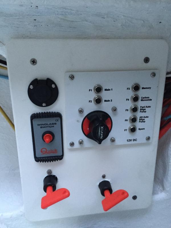

Bifogar en bild över reglage om det skulle kunna hjälpa.

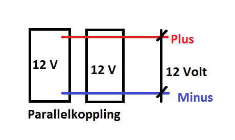

Om tre batteri är "serie-kopplade" blir spänningen "36 Volt" och de ligger kopplade med minus till plus och minus till plus.
Du menar med all sannolikhet "parallell-kopplade" där spänningen blir "12 Volt" oavsett hur många batteri du har.

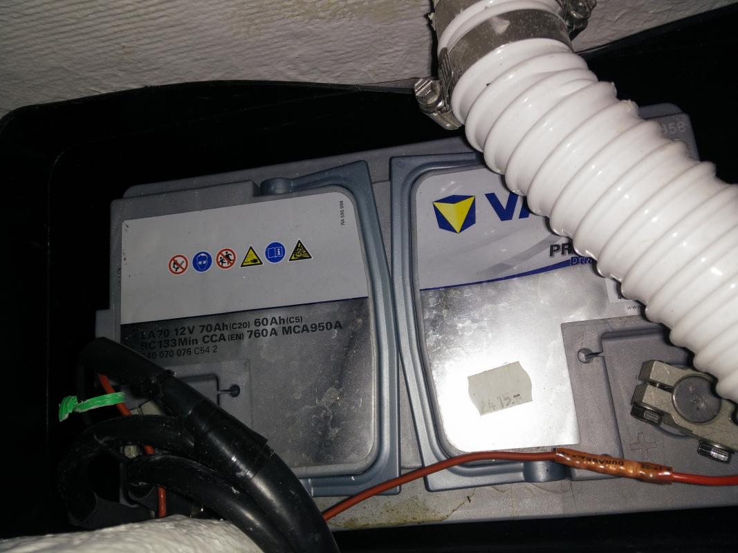

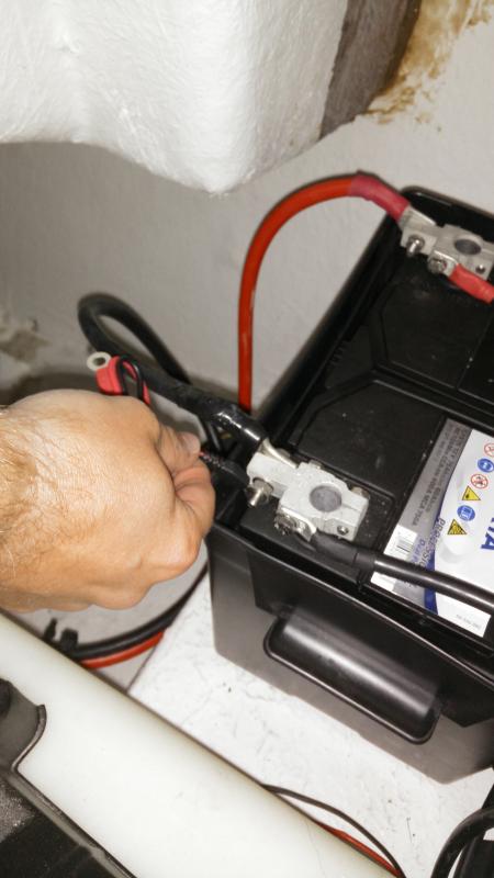

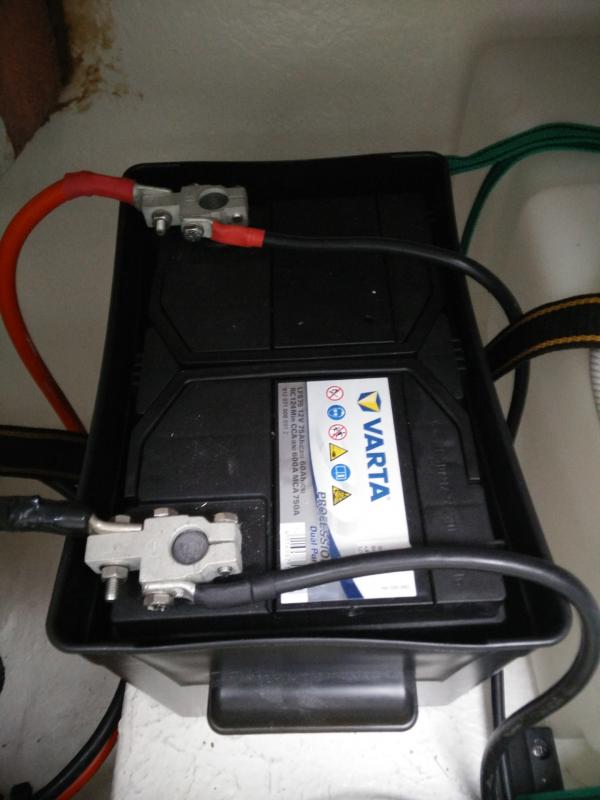

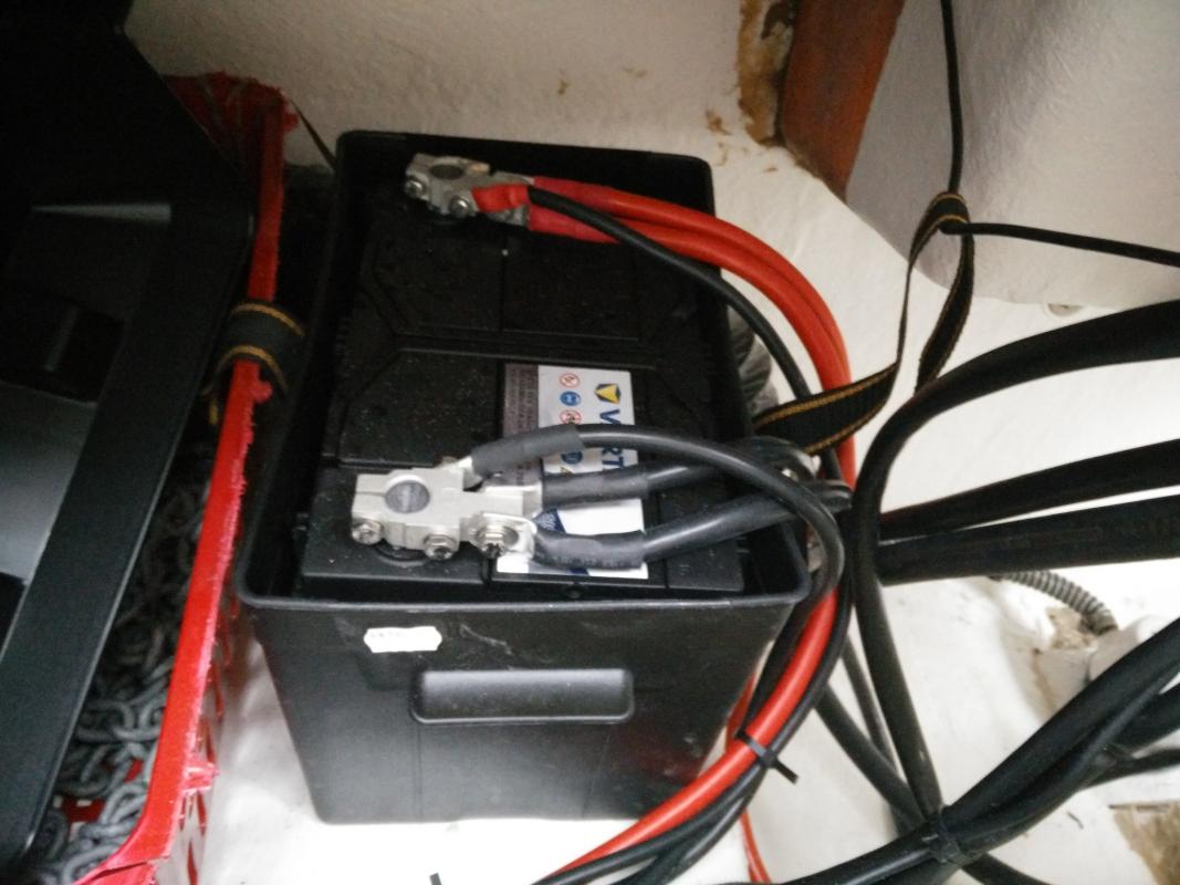

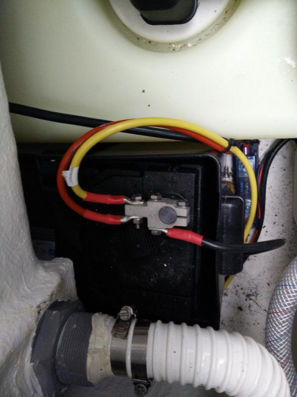

Misstänker att dessa bilder kanske inte räcker men var snabbt förbi med mobilkameran för att fotografera lite.
Fick iaf reda på att två av batterierna var av modell VARTA LFS75, ett av batterierna var VARTA LA70 och det sista kunde jag inte utläsa.
Se bilder nedan på de fyra batterierna.
Redigerad av aftersun
När man kollar som hastigast på bilderna så kan det ju te sig en aning rörigt.

Jag tycker det ser ut som om man har använt bra grejer vid ihopkopplingen av batterierna. Bra polskor, bra kablar med pressningar som ser ut att vara goda, bra dimension etc.
Det ser dock lite rörigt ut med placeringen av batterierna men förmodligen tyckte den som monterade dem att det var nödvändigt (man kan aldrig ha för mycket batterier i en båt!) med så många batterier.
Det allra bästa i din situation tycker jag är att koppla in laddaren på det ena batteriets plus-pol och på ett annat batteris minus-pol och sen plugga i sladden och låta den sitta i under vintern om möjligt.
Laddaren är bra och den kommer kunna hålla batterierna i god kondition under vintern, även om den kunde vara kraftigare.

Svårt att följa kablarna och kopplingar sitter lite varstans. Min extremt begränsade ellära ställer till det här. Jag har dock lyckats identifiera det fjärde batteriet.
Det sitter tre st. Varta LFS75 och 1 st. Varta LA70. Misstänker att LA70 agerar startbatteri? Undra om alla fyra är parallellkopplade? Laddar generatorn alla fyra? Eftersom jag måste koppla loss polerna under vintern måste jag ladda alla var för sig? Många frågor blir det men jag klarar inte av ovissheten :)
Att göra ett enklare schema när jag förstått hur det hänger ihop är ett måste. Tråkigt bara att säljarens dokumentation var så pass bristfällig att sånt här saknades på en ny båt.
Koppla inte isär, sätt laddaren på ett av batterierna. Sen mäter du spänningen på vart och ett av de andra. De batterier som är parallellkopplade kommer att ha samma spänning, troligen en bit över 13V.

Köpte en tångamperemätare och har kollat spänningen på batterierna nu. Det jag tror är startbatteriet hade 12,63v. Två av de övriga batterierna hade 12,03v och det sista hade 12,01v.
Tänkte låta allt sitta sammankopplat och ansluta en ctek-laddare till ett av batterierna (ej startbatteriet) och mäta igen därefter. Kan man koppla laddaren enligt bilden nedan och bara skruva åt en mutter till för att anslutningen ska sitta på plats?
Ja! Men det fungerar även med att lossa den befintliga muttern och stoppa in ringkabelskon över skruven och sätta tillbaka muttern. Du ska helst ha en bricka mellan mutter o ringkabelskon.
Men jag tycker mig se en ledig skruv för kabelanslutning på bortsidan av din batterikabelsko. Om du skruvar fast din nya kabel med den skruven så behöver du inte röra det övriga.
Om du vill kunna ladda startbatteriet separat så har CTEK lösa sladdbitar med "CTEK-kontakt" så är det lätt att flytta laddaren mellan de olika batterierna. Dessa kontakter är billigare än de "Comfort-kontakter" med lysdioder som de helst vill sälja.
