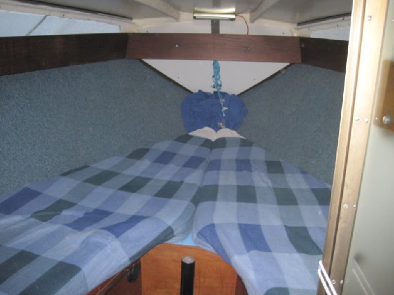

Efter att jag köpt min nuvarande båt, behövde jag skruva ner innertaket som bestod av vitmålade plyfaskivor. Att säga att jag fick en chock är väl att ta i, men jag blev i varje fall väldigt förvånad.
Den enda knapen på fördäck satt med genomgående pinbultar med bricka och mutter på undersidan däcket. Brickans diameter var inte större än mutterns. Skyndade mig att skaffa aluminiumplåt på 29x30 cm och ersatte de minimala brickorna med.
Båten kan aldrig ha varit utsatt för nåt sämre väder. Hade den det, så hade knapen fläkts ur däcket för länge sen.
Sen jag satte plåten under muttrarna till knapen har båten varit utsatt för orkanvindar vid ett flertal tillfälle.
