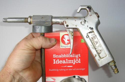

Gäst Postad 23 September , 2015 sata spruta och idealmjöl verkar fungera tror även riskorn skulle fungera ännu bättre. Dela detta inlägg Länk till inlägg Dela på andra webbplatser
lindius 65 Postad 23 September , 2015 Haha är detta ett båtforum eller ett matlagningsforum?! Härligt när saker testas och nya lösningar finns! Dela detta inlägg Länk till inlägg Dela på andra webbplatser
Gäst Beeblebronx Postad 23 September , 2015 Ska det gå fort så är det snabbmakaroner som gäller Dela detta inlägg Länk till inlägg Dela på andra webbplatser
