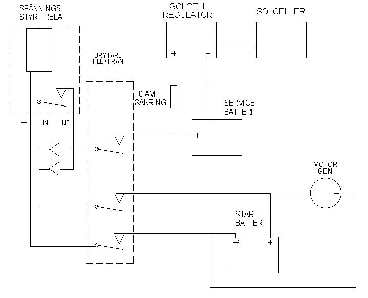

Cannehag 0 Postad 4 September , 2015 Hej alla, nu ska jag försöka lära mig hur jag ska lösa våra problem, hoppas någon eller några orkar förklara Nuvarande installation: Förbrukningsbatterier: 1st 170A + 1st 180A Startbatteri: 1st 80A Solpaneler som bara laddar förbrukning Motor som bara laddar startbatteriet. All förbrukning värmare, kyl, stereo, lampor (notera: även ankarspel) ligger på förbrukningen. Önskad lösning Solcellerna laddar förbrukningen som det är idag. Ankarspelet ska flyttas över till startbatteriet Landström ska ladda startbatteriet först, sen förbrukning. Motorn ska ladda startbatteriet först, sen förbrukning. Solpanelerna ska ladda startbatteriet först, sen förbrukning. Just nu är det hela-havet-stormar på kablarna, jag vill fixa plintar till allt så jag enkelt kan lägga till ett förbrukningsbatteri i banken och bara koppla på eller av ett eller flera av dem om nåt börjar krångla... Just nu är det endera ett av mina förbrukningsbatterier som är dåligt, eller så är det nåt galet med kompressorn till kylen för den sänker förbrukningen i botten. Har kopplat ur ett batteri som jag misstänker är dåligt nu och testar. Vad ska jag köpa, hur ska jag koppla in på ett smidigt, lättförståeligt sätt? Dela detta inlägg Länk till inlägg Dela på andra webbplatser
Thallatha 867 Postad 4 September , 2015 (redigerade) Det finns ju många olika idéer angående din frågeställning. Jag har denna åsikt. Rödmarkerat Hej alla, nu ska jag försöka lära mig hur jag ska lösa våra problem, hoppas någon eller några orkar förklara Nuvarande installation:Förbrukningsbatterier: 1st 170A + 1st 180AStartbatteri: 1st 80ASolpaneler som bara laddar förbrukningMotor som bara laddar startbatteriet.All förbrukning värmare, kyl, stereo, lampor (notera: även ankarspel) ligger på förbrukningen.Önskad lösningSolcellerna laddar förbrukningen som det är idag. RättAnkarspelet ska flyttas över till startbatteriet Rätt - motorn går när ankaret lyfts.Landström ska ladda startbatteriet först, sen förbrukning. Fel. Landströmmen skall ladda förbrukningsbankenMotorn ska ladda startbatteriet först, sen förbrukning. Rätt och ladda förbrukningsbanken via ett skiljereläSolpanelerna ska ladda startbatteriet först, sen förbrukning. Fel - solcellerna skall ladda förbrukningsbatterierna Ett på våren fulladdat 80 Ah startbatteri klara att starta en normal frtidsbåtsmotor en hel sommar utan laddning - påstås det. Ett par startkablar är aldrig fel att ha ombord om starbatteriet inte skulle klara att starta motorn av någon anledning,Just nu är det hela-havet-stormar på kablarna, jag vill fixa plintar till allt så jag enkelt kan lägga till ett förbrukningsbatteri i banken och bara koppla på eller av ett eller flera av dem om nåt börjar krångla...Just nu är det endera ett av mina förbrukningsbatterier som är dåligt, eller så är det nåt galet med kompressorn till kylen för den sänker förbrukningen i botten. Har kopplat ur ett batteri som jag misstänker är dåligt nu och testar. Vad ska jag köpa, hur ska jag koppla in på ett smidigt, lättförståeligt sätt? Redigerad 4 September , 2015 av Thallatha 1 Dela detta inlägg Länk till inlägg Dela på andra webbplatser
bhemac 2 860 Postad 4 September , 2015 Håller med om det "röda". Vill man att startbatteriet garanterat alltid ska vara laddat, koppla in en egen 10-20W solpanel. Dela detta inlägg Länk till inlägg Dela på andra webbplatser

sege 46 Postad 5 September , 2015 Jag hade inte krånglat så mycket. Biltemas spänningsstyrda relä så när spänning överstiger 13,3 laddas allt. Jag vet, det står Biltemas, jag vet det kostar jättelite pengar men det fungerar riktigt bra och är enkelt att koppla in. Jag hade även som din önskade lösning laddat startbatteri 'först', under laddning kommer spänning överstiga 13,3v ganska fort så kommer allt laddas. Det som är minst laddat kommer få mest laddning. Ett startbatteri är nästan alltid fulladdat om ni inte har oerhört svårstartad motor så det kommer inte 'stjäla' speciellt mycket laddning från förbrukarbanken utan den kommer börja laddas i princip direkt oavsett om det är motor eller solceller som laddar. Men även solcellerna kommer då underhållsladda startbatteriet så det håller sig friskt och fräscht vilket inte är så tråkigt. Dela detta inlägg Länk till inlägg Dela på andra webbplatser
Lasse-L 341 Postad 5 September , 2015 Laddar via Biltemas späningsavkännande relä. Dela detta inlägg Länk till inlägg Dela på andra webbplatser
bhemac 2 860 Postad 5 September , 2015 Precis som Sege skriver, krångla inte till det. Men solcellsregulatorn tycker nog jag att man ska koppla enbart till husbatterierna. -- Lasse: Har du en trefasbrytare? Dela detta inlägg Länk till inlägg Dela på andra webbplatser
