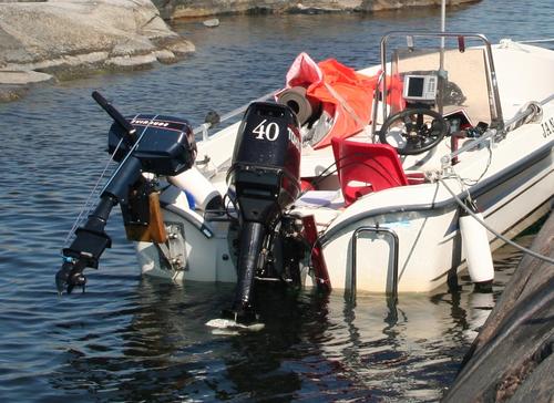

Jag skulle satsa på en liten förbränningsmotor med inbyggd bensintank. Alltså så här.
En nackdel med en elmotor som jag ser det är, vad gör du om du får ett elfel i båten som slår ut huvudmotorn? Då skulle jag föredra att reservmotorn har ett drivsystem som är helt oberoende. Det är också anledningen till att jag vill ha inbyggd bensintank, och inte ha reservmotorn inkopplad till båtens vanliga bränslesystem eller styrning.  Det enda som behövs är en liten extramotor och en dunk bensin.

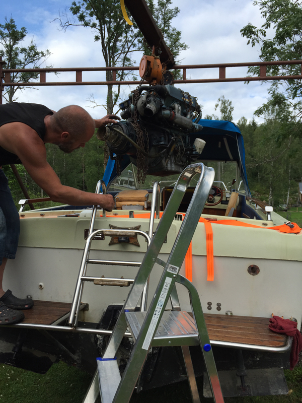

Tack för svar. Hur skulle jag bäst kunna fästa en sådan motor om aktern ser ut som på bilden?

Tack för svaren. Ska kolla in begmarknaden efter 4-6hk aktersnurra med badbryggfäste.
