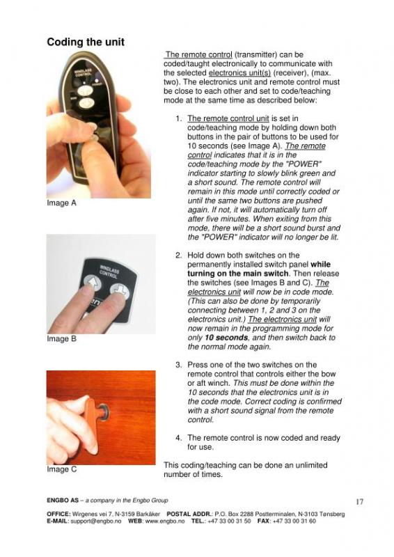

Om fjärren tappat "parningen" så måste du nog ha tag på manualen. Oftast är det så att någon knapp på på mottagaren ska tryckas, därefter ska någon knapp på fjärren tryckas inom en viss tid. Men det är som sagt olika för olika system.
Hej, jag har samma problem men med bogen. Har också Engbo men inte exakt samma som dig. Skickar dock min instruktion ifall det skulle kunna fungera. Skadar ju kanske inte att prova. :)
Tack alla för svar! Särskilt den inscannade manualen tror jag kan vara till stor hjälp. En oplanerad resa kom dock emellan och jag har inte hunnit testa detta än. Men tusen tack till er som tog er tid att leta och komma med bra tips.
